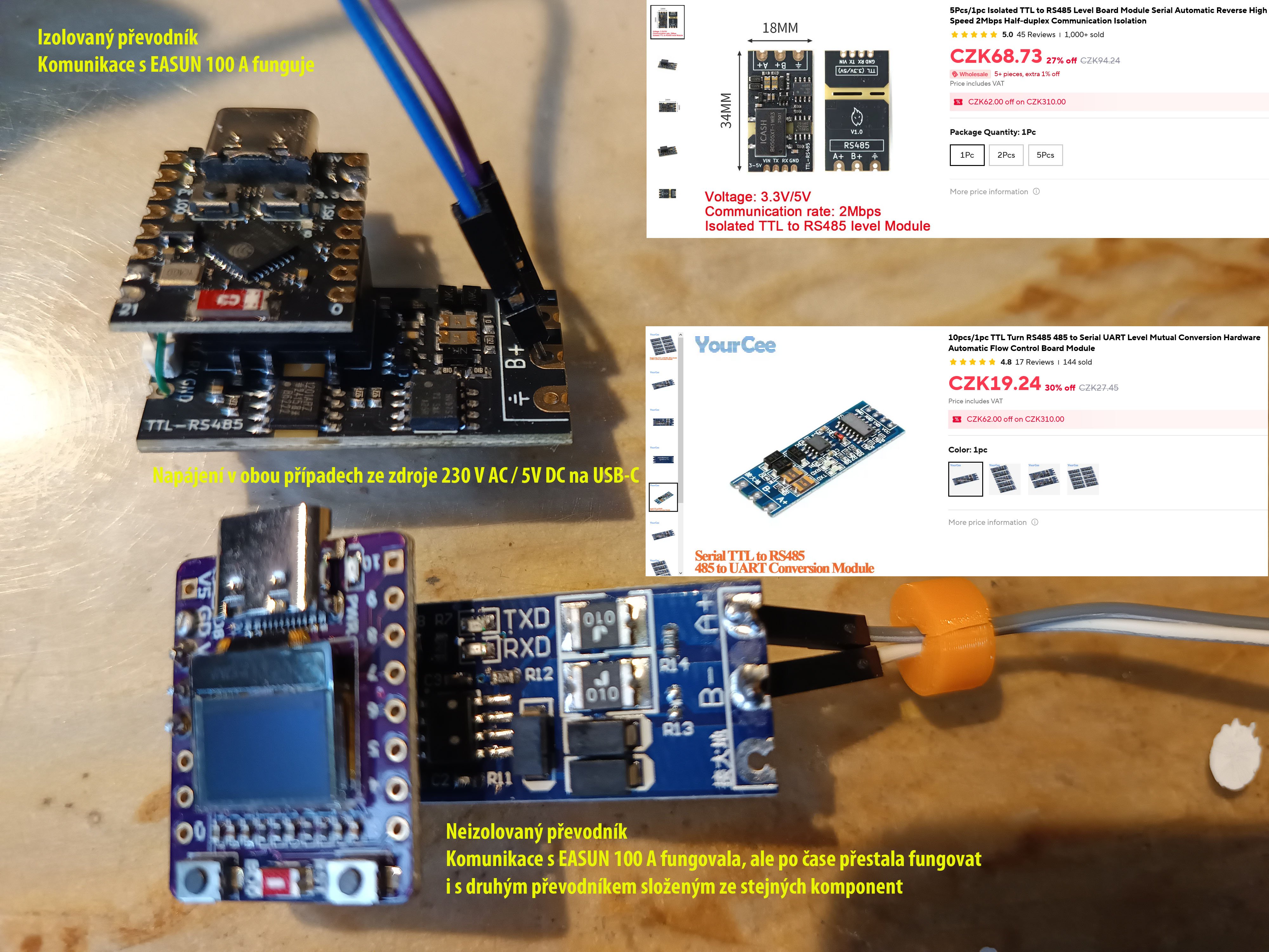

U regulátoru přestala fungovat komunikace. Regulátor funguje a reguluje, ale data přes převodník TTL/RS485 a esp32_C3_supermini do HA nejdou. Vyrobil jsem kus se stejnými komponentami a taky nefungoval. Alternativně jsem udělal další s izolovaným převodníkem a s ním to funguje. Těžko říct, co je příčinou.

V tom easunu zda je nějaká chybička a už neposkytuje na těch vodičích správný signál, rušení co ho skouknout a přeměřit napájení obvodů.
Ten izolovaný převodník může být citlivější.
