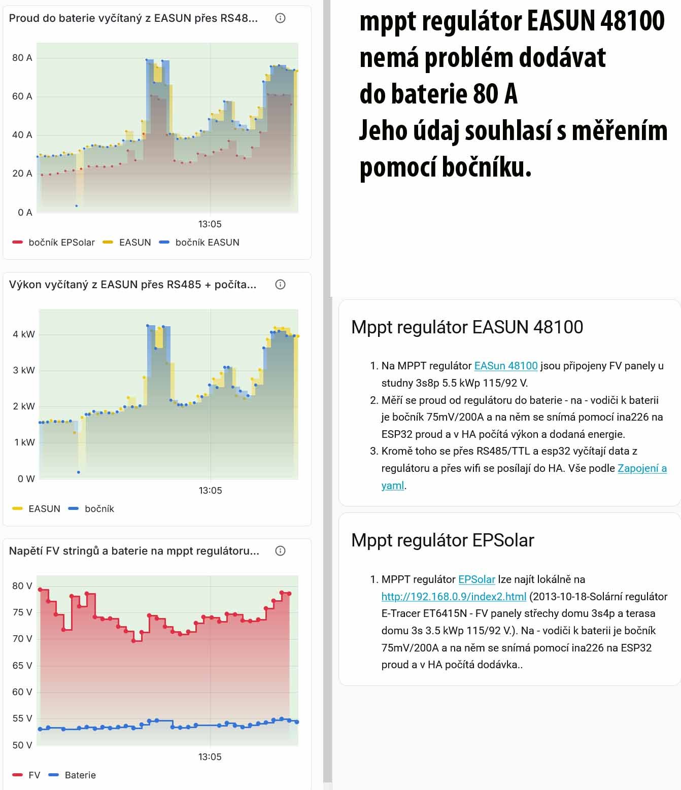

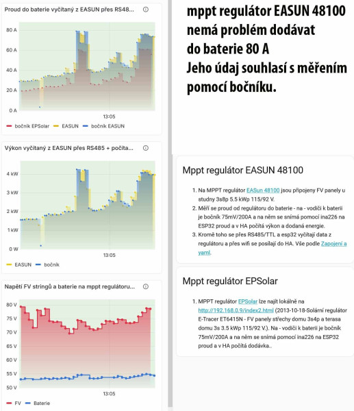

Občas vykouklo slunce, tak mppt regulátor EASUN48100 (papírově100 A) ukázal, že zvládne 80 A. FV panely nejsou optimálně umístěny, tak těch 100 A asi nedodají. Regulátor EPsolar svých 60A parametrů dosáhl.
