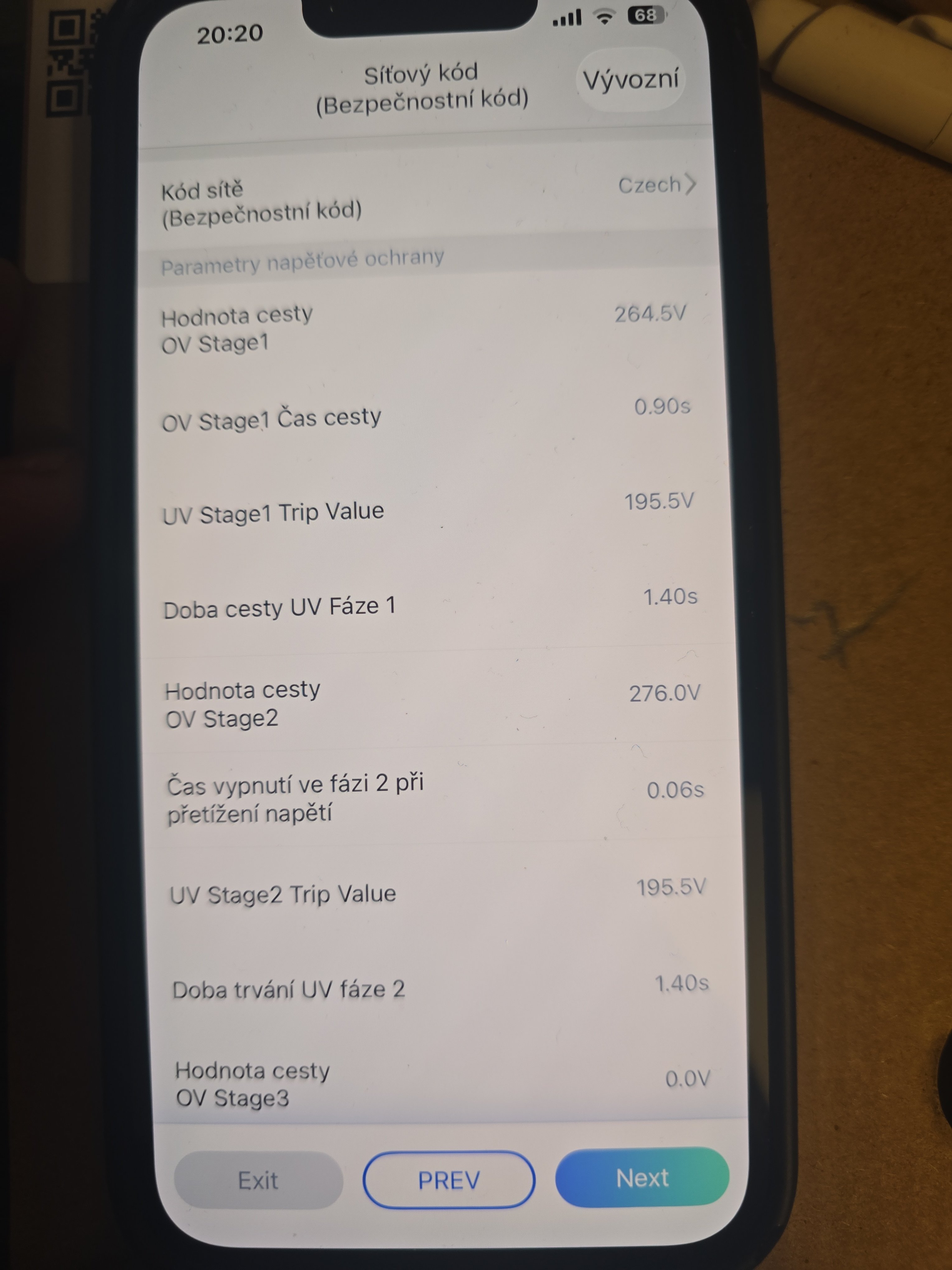

Včera jsem byl u otce na baráku a řekl mi, že baterie se vůbec nevybíjí, je pořád na 100 % SOC a dům je napájen ze sítě. Připojil jsem se proto do střídače přes aplikaci WE Mate a snažil se zjistit, kde je problém. Provedl jsem základní kontrolu nastavení a následně CT detekční test, po kterém aplikace začala hlásit chybu na všech fázích.

jediné změny v aplikaci, které jsme provedli, byly v záložce „Limitní ochrana“ (viz přiložené screenshoty),
mimo tuto záložku nebylo měněno žádné jiné nastavení.

K příspěvku přikládám screenshoty z aplikace (CT test, SOC, tok energie, nastavení Limitní ochrany).
