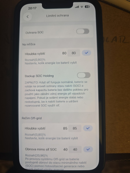

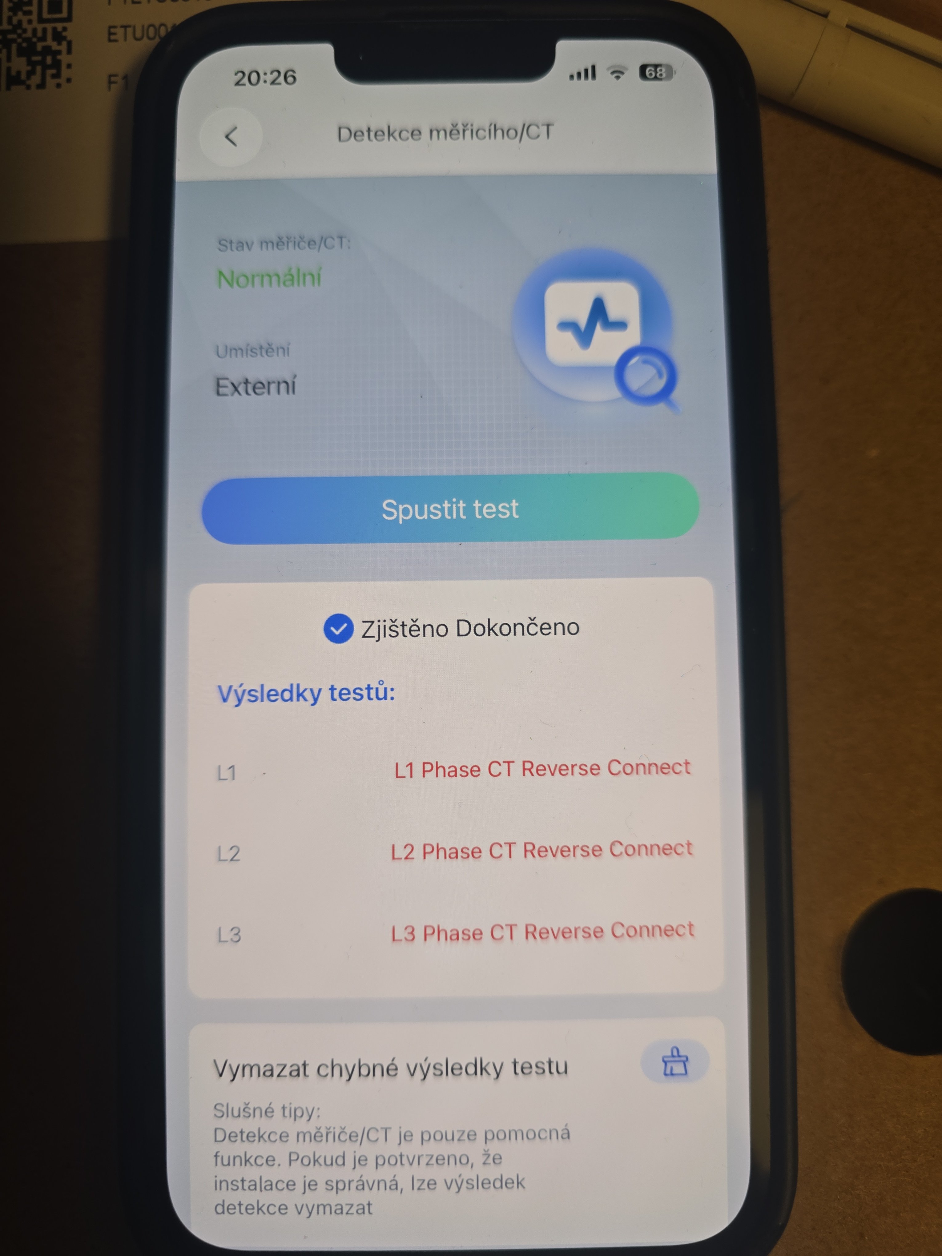

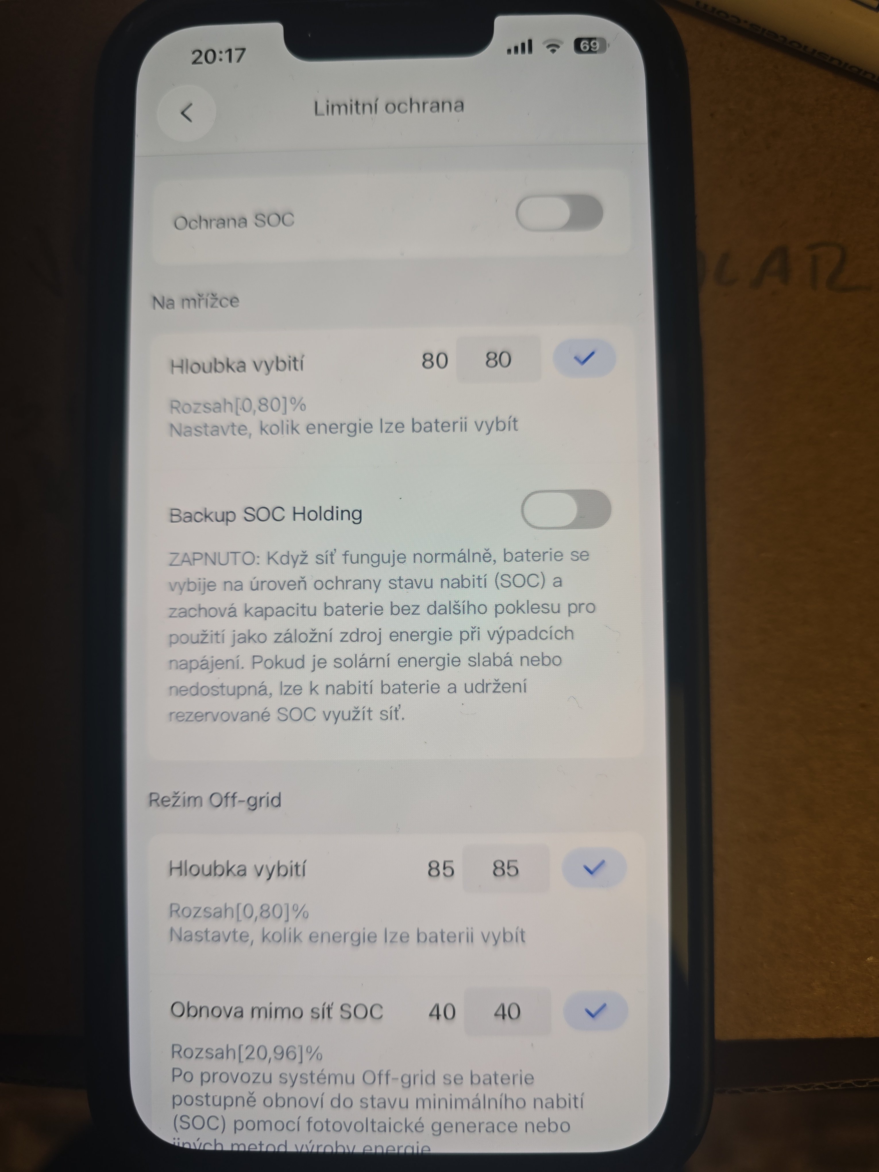

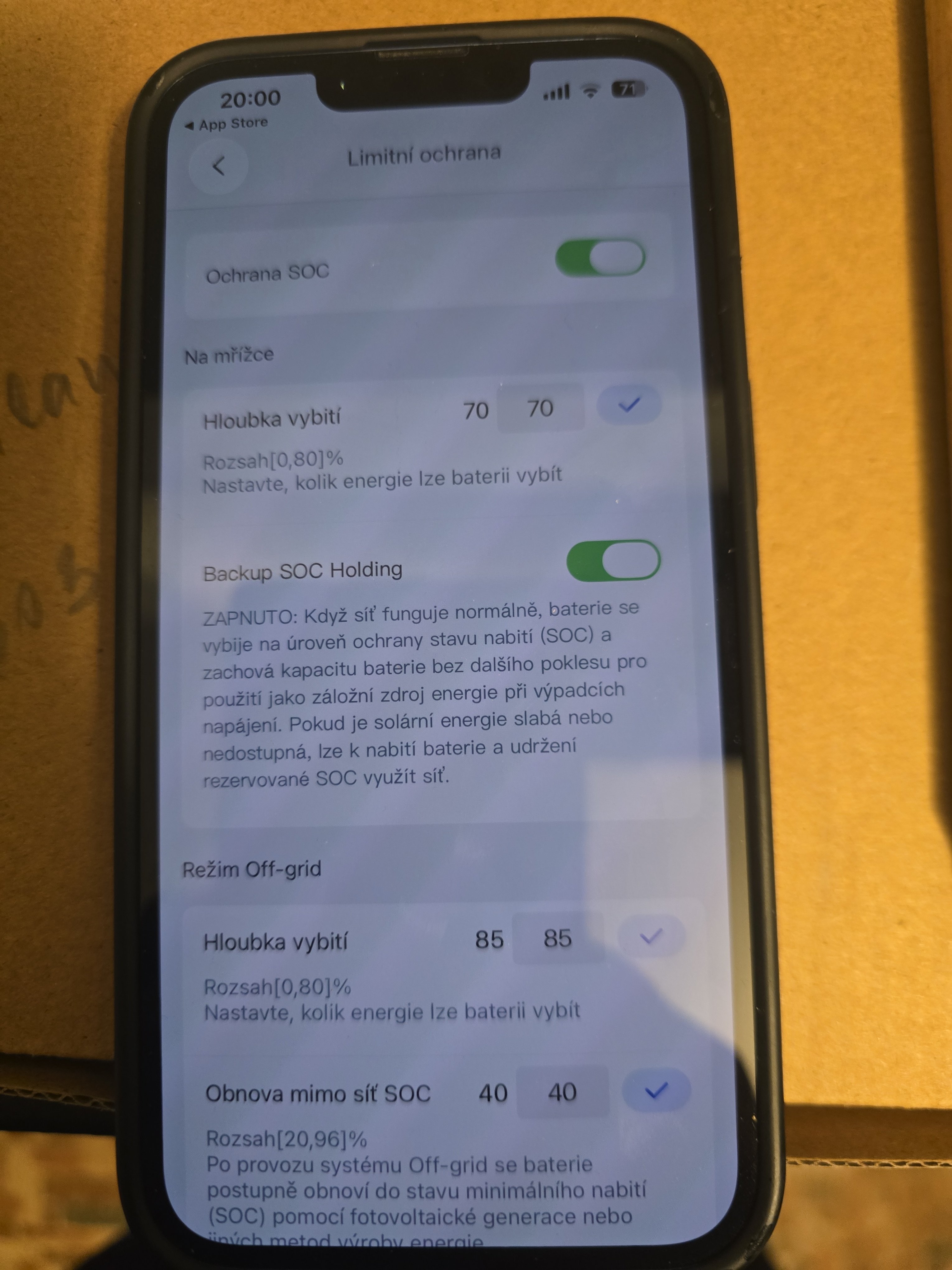

Včera jsem byl u otce na baráku a řekl mi, že baterie se vůbec nevybíjí, je pořád na 100 % SOC a dům je napájen ze sítě. Připojil jsem se proto do střídače přes aplikaci WE Mate a snažil se zjistit, kde je problém. Provedl jsem základní kontrolu nastavení a následně CT detekční test, po kterém aplikace začala hlásit chybu na všech fázích.
Upřímně se v nastavení FVE moc nevyznám, takže další část textu mi pomohla zformulovat AI, aby bylo technicky přesně popsáno, co se děje a na co se chci zeptat.
(následující část je zformulovaná s pomocí AI)
Po provedení CT detekčního testu aplikace WE Mate hlásí:
L1 Phase CT Reverse Connect
L2 Phase CT Reverse Connect
L3 Phase CT Reverse Connect
Systém se od té doby chová tak, že:
bere veškerou energii ze sítě,
baterie se vůbec nezačíná vybíjet,
hybridní provoz evidentně nefunguje.
Důležité informace:
do instalace nikdo fyzicky nezasahoval,
žádné kabely ani CT kleště nebyly přepojovány ani otáčeny,
systém dříve fungoval správně, baterie se běžně vybíjela podle spotřeby,
jediné změny v aplikaci, které jsme provedli, byly v záložce „Limitní ochrana“ (viz přiložené screenshoty),
mimo tuto záložku nebylo měněno žádné jiné nastavení.
V aplikaci WE Mate jsem nenašel možnost softwarově změnit směr CT, pouze spustit detekční test. Není mi tedy jasné:
zda je nutné CT kleště fyzicky otočit,
zda se tato chyba může objevit i bez fyzického zásahu (restart, update, změna režimu),
nebo zda existuje jiné nastavení, které mi uniká.
Rád bych poprosil zkušenější členy fóra o radu:
Je u AEG / WE Mate systémů běžné, že po CT detekčním testu dojde k tomuto stavu?
Lze směr CT změnit softwarově, nebo pouze fyzicky otočením kleští?
Je po nápravě nutné provést znovu CT test nebo nějakou kalibraci?

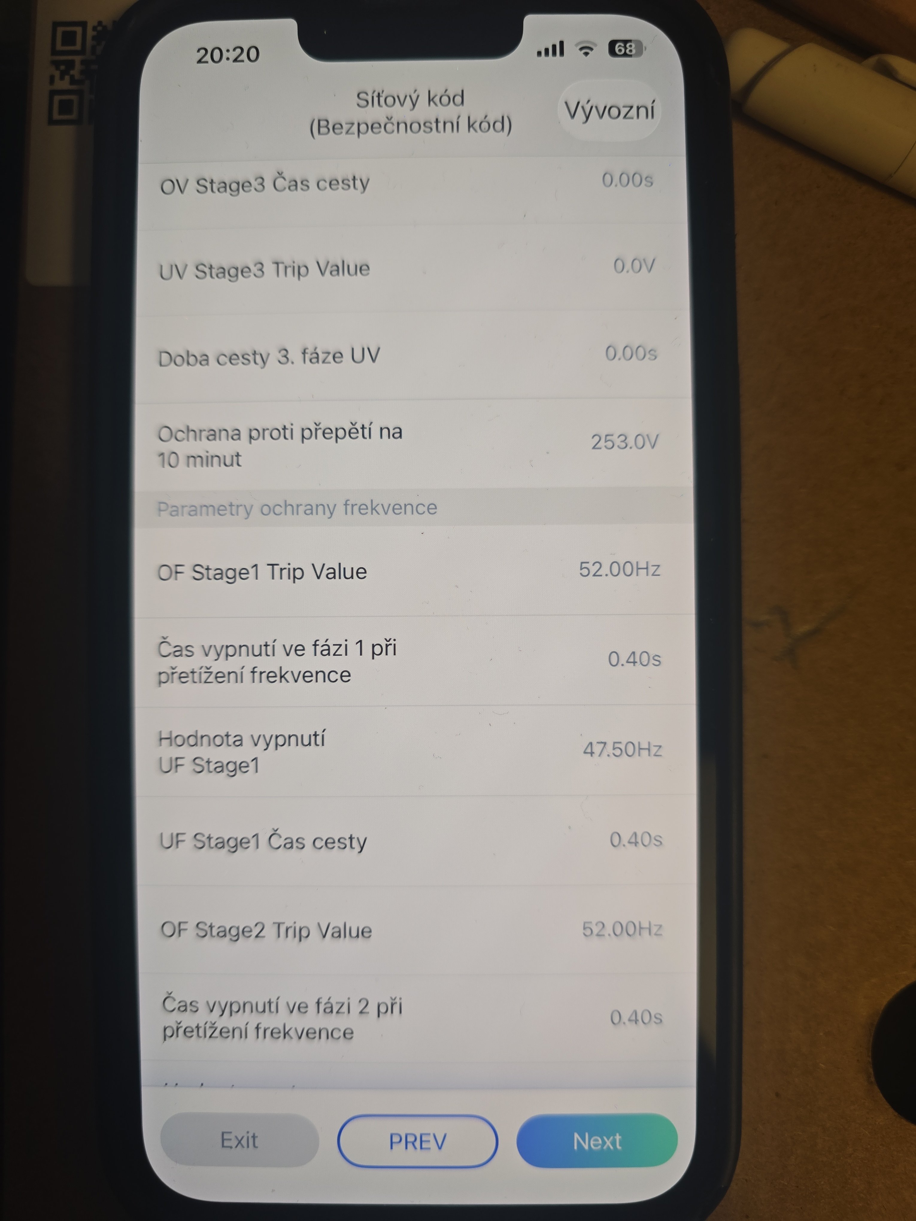

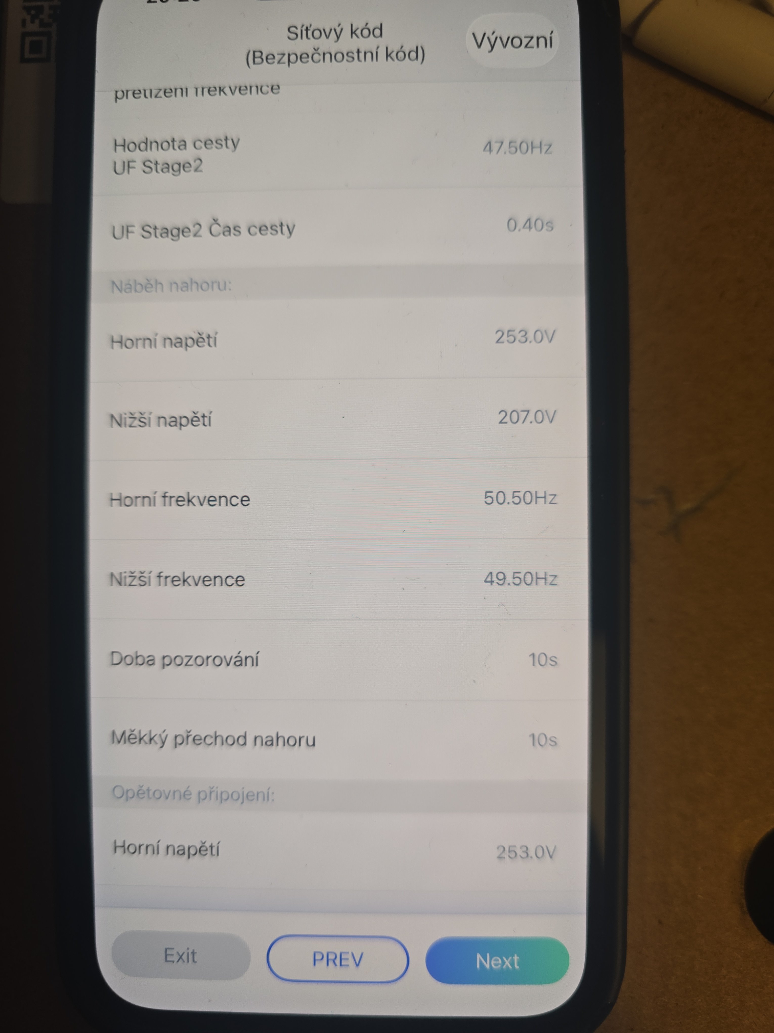

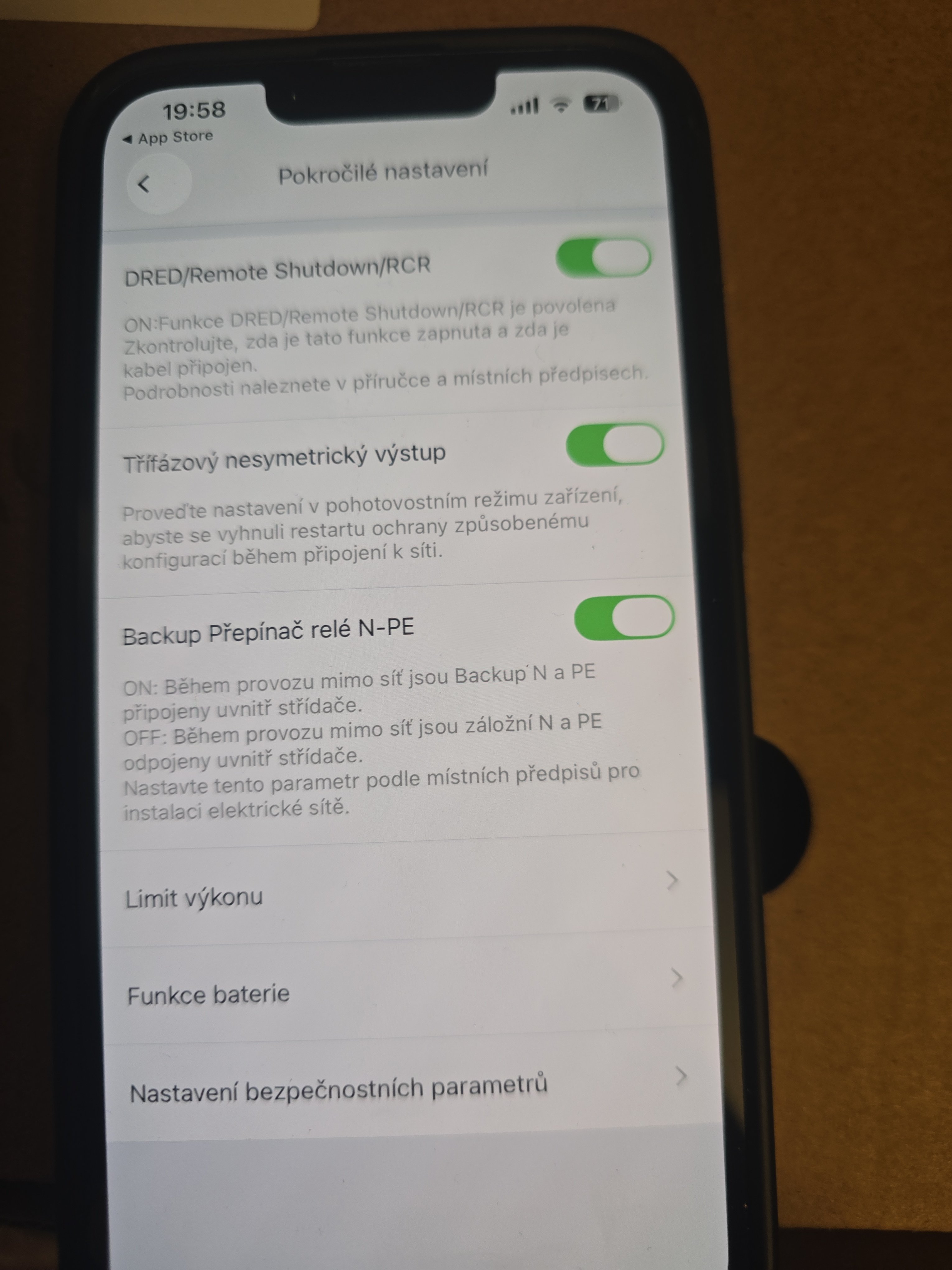

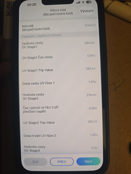

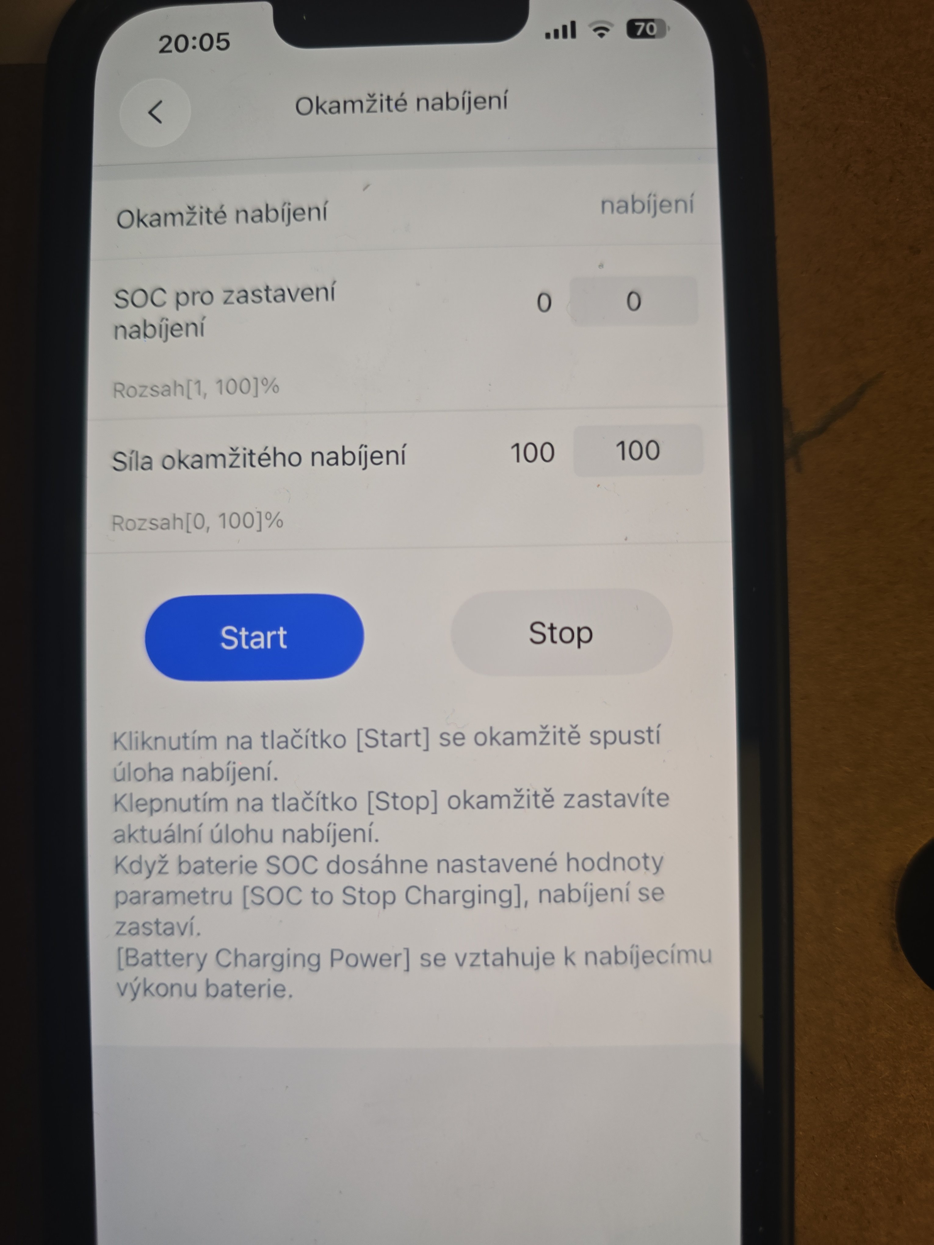

K příspěvku přikládám screenshoty z aplikace (CT test, SOC, tok energie, nastavení Limitní ochrany).

Zkus se podívat jestli není na výběr sondy. Solax má v defaultu sondy na elektroměru a pokud má ct sondy externí elmag, tak se musí přepnout na ně z elměru v nastavení střídače. Jinak to hlásí chybu sond. Bratrancovi se Solax vyresetoval po nějakých blikancích el a musel jsem mu radit jak to v menu prepnout na ty sondy a pak se to zázračně rozjelo.
