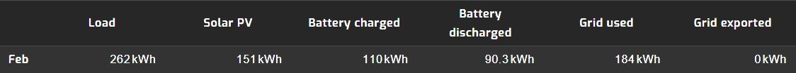

Ahoj, nevím jestli to sem uplně patří, ale používám solar assistant systém tak to sem hodím. Mám problém s tím co mi zobrazuje systém jako celková čísla za 15 dnů z Února viz příloha.
Systém mi tvrdí, že jsem vyrobil 151 kwh ze slunce. Spotřeba domu za celé období byla 262 kwh a 184 kwh se pokrylo ze sítě. Zbytek jsou solární enrgie což tedy vychází na 78 kwh. Ale slunce vyrobilo 151 kwh. Kde lítá ten zbytek ? Jasně něco se uložilo do baterek, něco je vlastní spotřeba něco ztráty při konverzi, učinost systému atd. Ale lítá mi tam pořád ve vzduchu nějakých 40 kwh. Nemůže to solar assistant nějak blbě měřit ?
Díky předem.
Díky předem.

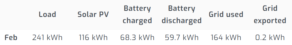

Ahoj, nemáš 2 měniče? (či více MPPT) 20,8kWp v panelech asi nestahuješ MPPT v jednom měniči.
Mám jeden 12kW měnič, 3 stringy (zapojeno 2+1) a za únor zatím "protopeno" 40kWh.
Jinak pro formu, SA nic neměří, jen přepočítává získanáý data z měniče.

Myslím, že sis odpověděl sám. Určitá chyba měření tam bude i když to měření provádí střídač sám ne solar assistant ten pouze sbírá data.. a plus ta vlastní spotřeba. Tak to prostě je. Můj systém si třeba bere vlastní spotřebu něco kolem 5kWh děnně plus mínus není to konstantní hodnota záleží na spoustě proměnných zátěži a tak dále. Podobné hodnoty tam mám proto také nějak se nad tím už nepozastavuji.

Je to normální, u mě se taky za měsíc ztratí průměrně 80 kWh, zčásti protože jsem měl doteď olovo. Po přechodu na LiFePO4 očekávám zlepšení, uvidím časem.

Máš pravdu. Moje chyba, zapomněl jsem napsat, že mám dva měniče paralerně k sobě. Takže ta denní spotřeba je trochu vyšší.Dalos76 píše: pon úno 16, 2026 6:09 amAhoj, nemáš 2 měniče? (či více MPPT) 20,8kWp v panelech asi nestahuješ MPPT v jednom měniči.

V obvyklém systému žádné měřiče výkonu/spotřeby nejsou. To, co udávají měniče a regulátory jsou orientační hodnoty.
