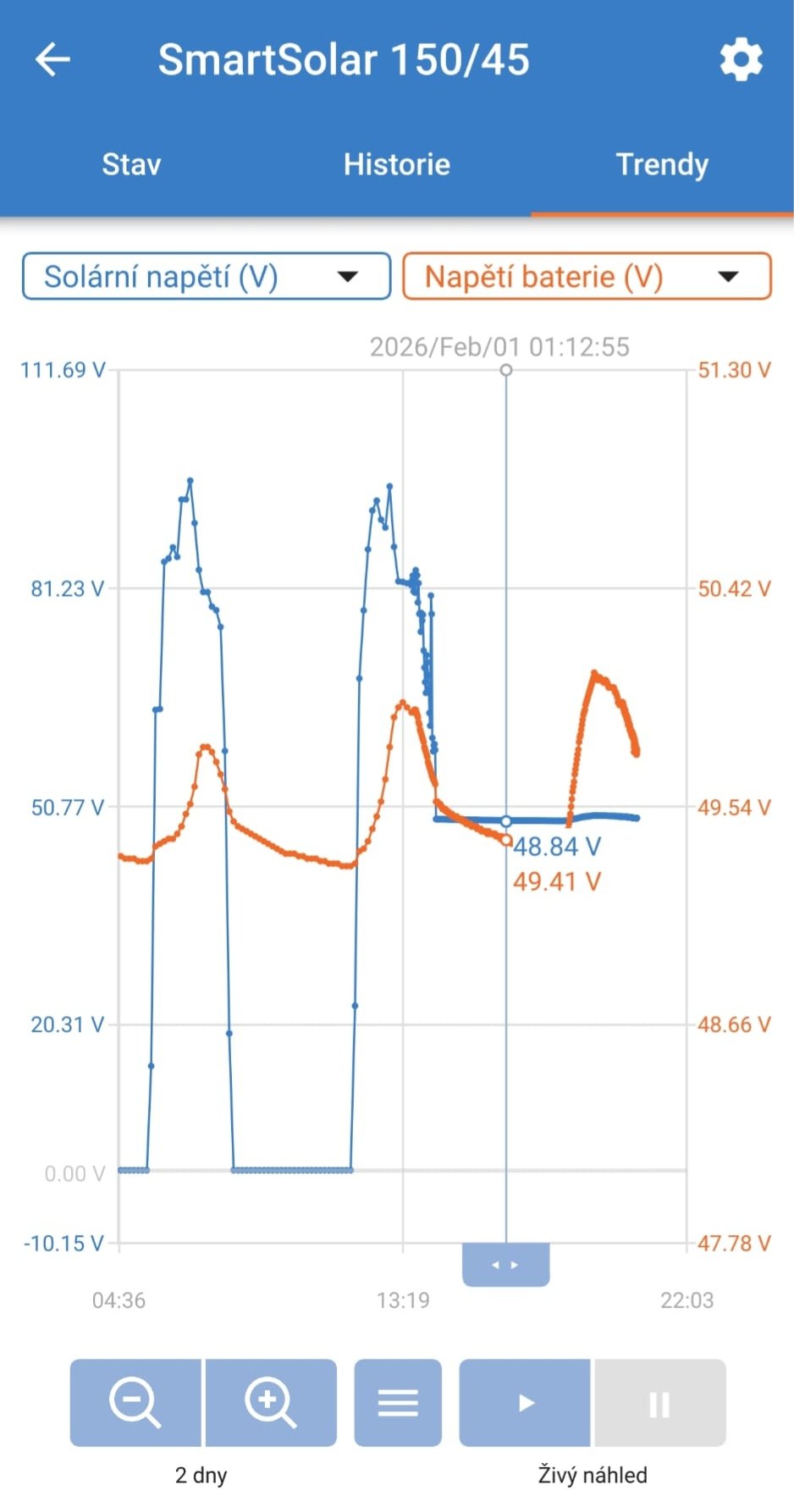

Ahoj,
dnes jsem zjistil, ze se mi divne chova jeden MPPT od Victronu. Cely vecer ukazoval napeti z panelu 49V. Kdyz jsem to sel kontrolovat, tak jsem zjistil, ze byly vadne 2 pojistky pred MPPT( je to pripojene k 2p3s 455Wp). Nicmene jsem jeste meril napeti z panelu, jestli neni neco spatne a napeti bylo v poradku. Potom co jsem ale zmeril PV vstup MPPT, tak tam bylo 49V. Mam jeste jeden MPPT a ten ma na PV nula nula prd (coz verim, ze je spravne).
Nesetkal jste se s tim nekdo?
Diky za odpovedi.

Prepetovku tam nemam. Je ale divne, ze tady nesvitilo (viz. obrazek). Takze se tam muselo neco stat. Otazka je, jestli mohl ten victron odejit jako prvni a vzit sebou ty pojistky. Nebo jestli se stalo neco na panelech.
Pokud by byl skrat na panelech, na jednom stringu, asi by to nevyhodilo pojistky v obou strinzich, ale jen v jednom.

Jestli vidim dobre casovou osu tveho obrazku,tak bych se soustredil na to,proc ti napeti panelú nespadlo vecer na 0v,ale v podstate kopirovalo napeti baterky.Predchozi dny tam mas spravnou nulu a pak najednou NE.
