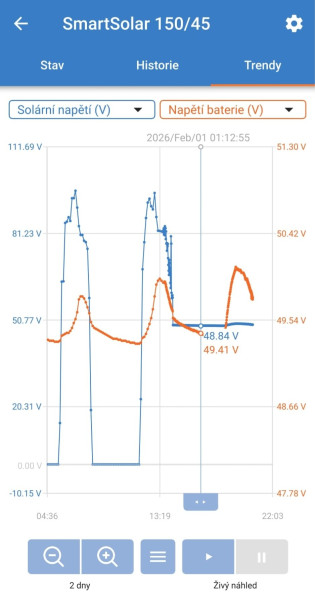

Ahoj,
dnes jsem zjistil, ze se mi divne chova jeden MPPT od Victronu. Cely vecer ukazoval napeti z panelu 49V. Kdyz jsem to sel kontrolovat, tak jsem zjistil, ze byly vadne 2 pojistky pred MPPT( je to pripojene k 2p3s 455Wp). Nicmene jsem jeste meril napeti z panelu, jestli neni neco spatne a napeti bylo v poradku. Potom co jsem ale zmeril PV vstup MPPT, tak tam bylo 49V. Mam jeste jeden MPPT a ten ma na PV nula nula prd (coz verim, ze je spravne).
Nesetkal jste se s tim nekdo?
Diky za odpovedi.
Diky za odpovedi.

A to si meral kedy to napetie na paneloch v ten vecer?..
Pre 150/45 je na zvazenie ci nepouzit inu verziu mppt pre to zapojenie panelov co mas ty 2p3s.Ale nevieme ake su parametre panelov....
Ake napetie a prud ma jeden panel?
A na tom druhom mppt je aka konfiguracia zapojenia?
