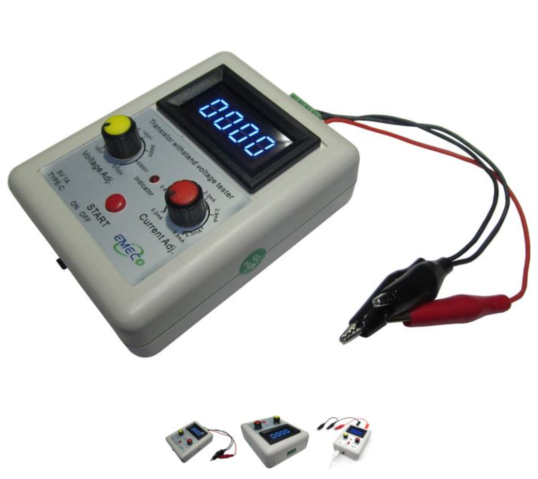

Přeměřoval jsem několik varistorů s tímto. Je to vhodný způsob?
Jak postupovat při měření varistorů pro plošné spoje (malé) a vyhodnotit varistor jako vhodný a jako nevhodný?
Čím měřit a jak postupovat při měření velkých varistorů které mají třeba nad 5kg a více.

Ty kabely a krokodýlky na 2,7kV vypadají vtipně.

nejake zakladni rozhodnuti dostanes no. Orienttacni. Nic vic bych necekal
pibi: mam tohel ve verzi do 3,7kV
izolace je o chlup asi silnejsi
ale i tak k tomj pristupuju s respektem.

varistory v instalačních přepěťovkách se testují tím 1mA, ale je to jenom orientační,jestli tam ten varistor je nebo není, v těch instalačních je pružinka a nízkotavná pájka, která při přehřátí varistor nevratně odpojí a pak vyskočí to červený okýnko. Jak vypadá charakteristika varistoru dál ti tohle ani podobný zařízení neřekne, to už bude jenom dohad. Ale jak je napsáno výše, základní informaci to podá.

Ono to zase tak blbe nemeri. Uplne super je to na zjistovani napeti LED stringu treba a uplne vedle to neni. Porad si tam muzu dat multimetr. Zkousel jsem i nejake transily a zenerky a taky dobry.
Ted jsme zkusil citel prepetovku na 130V
https://www.kvelektro.cz/svodic-prepeti ... 1-p1506409
Nameril jsem pri 1mA 490V mezi + a - a proti zemi to ukazalo 245V
