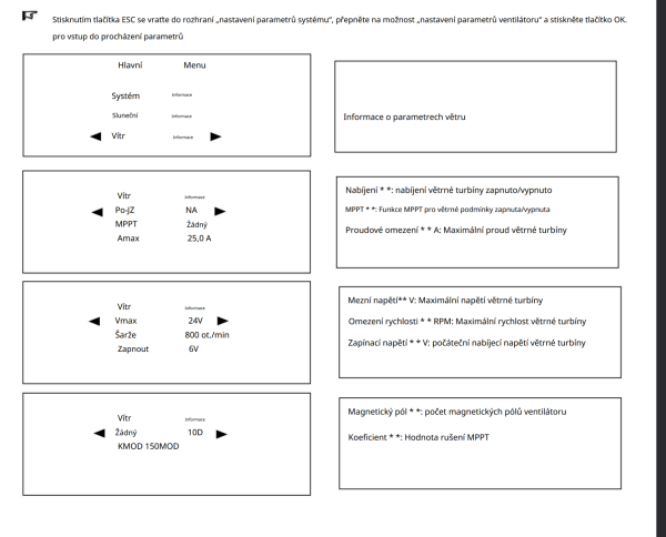

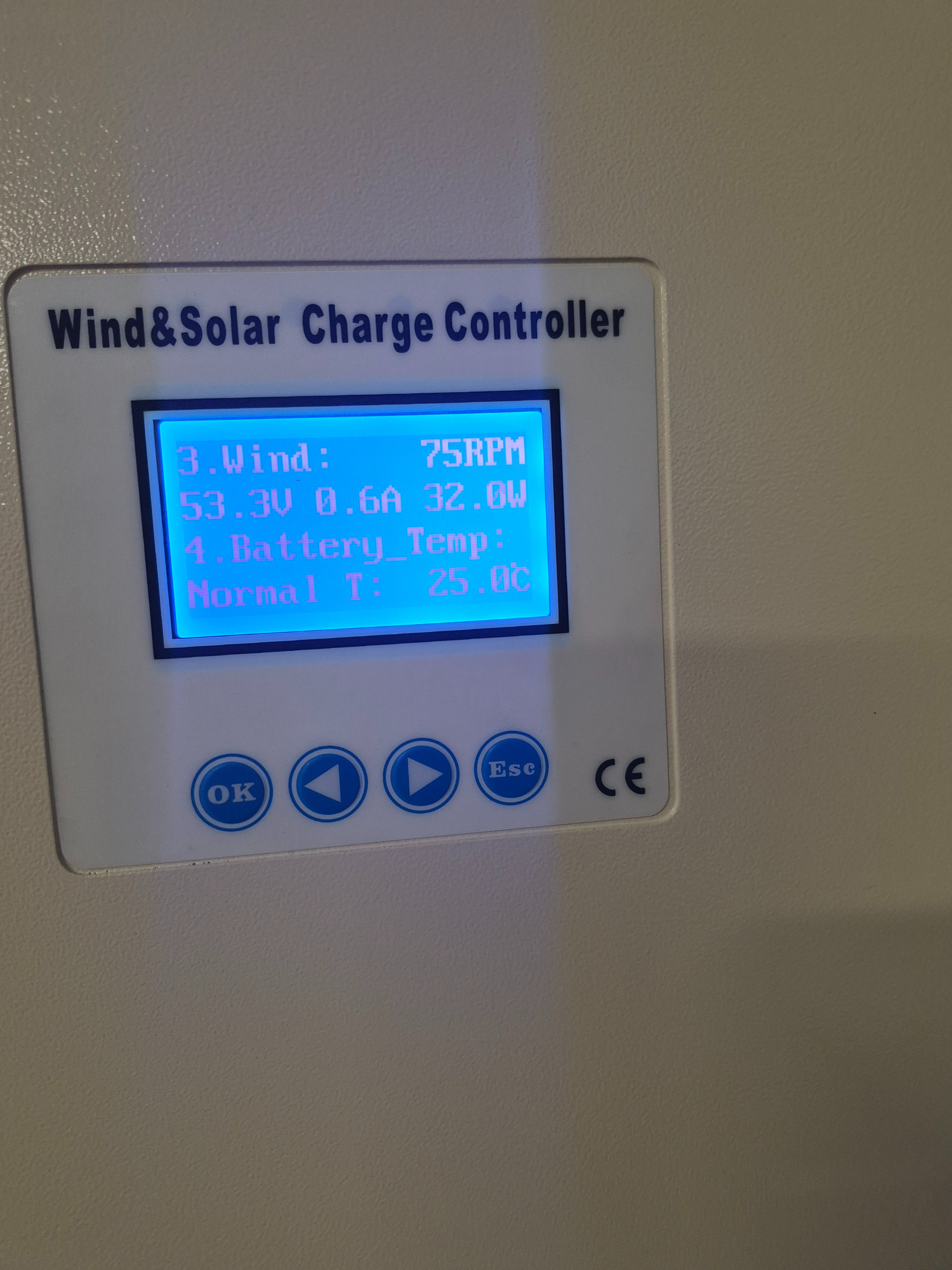

vrtule aliexpres 96V 3000W, umisteni neni spatne, k tomu regulator eBay , pripojeno k victron na baterku 48V, snaha o alespon nejakou malou pomoc pres zimu, bohuzel ,i pres varovani, z toho nedostanu vic jak 50-100W do baterky i pri velkem vetru, hodne kolisa rychlost, jakmile se vrtule roztoci, zacne to nabijet, vrtuli to zastavi, myslim ze je problem s nastaveni regulatoru, z cinana nelze vydolovat smysluplne nastaveni, ani s manualem, viz obrazek, na regulatoru se da nastavit pocet polu (od vyrobce nevim, zkousim to ruzne menit, budu muset asi zmerit osciloskpem), pak je tam nastaveni KMOD, lze nastavit v rozsahu 10-10000, to si myslim ze je parametr ktery nastavuje regulacni smycku, aby to drzelo konstantni otacky, a pak Time, nejaky cas, ale opet sem nezjistil co to ovlivnuje, pomohl by mi nekdo co s tim, jakym zpusobem to nastavit? diky

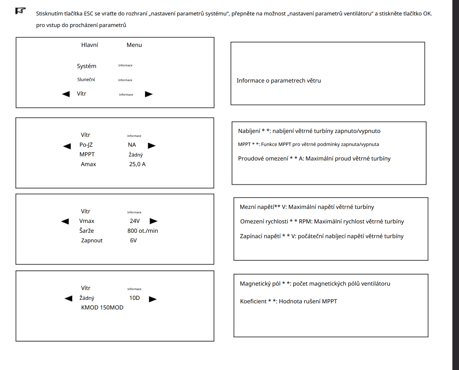

pridavam manual k vrtuli, pokud to k necemu bude, anemometr nainstalovany neni, predpokladam ze si to regulator vycte z kmitoctu napeti z vrtule
