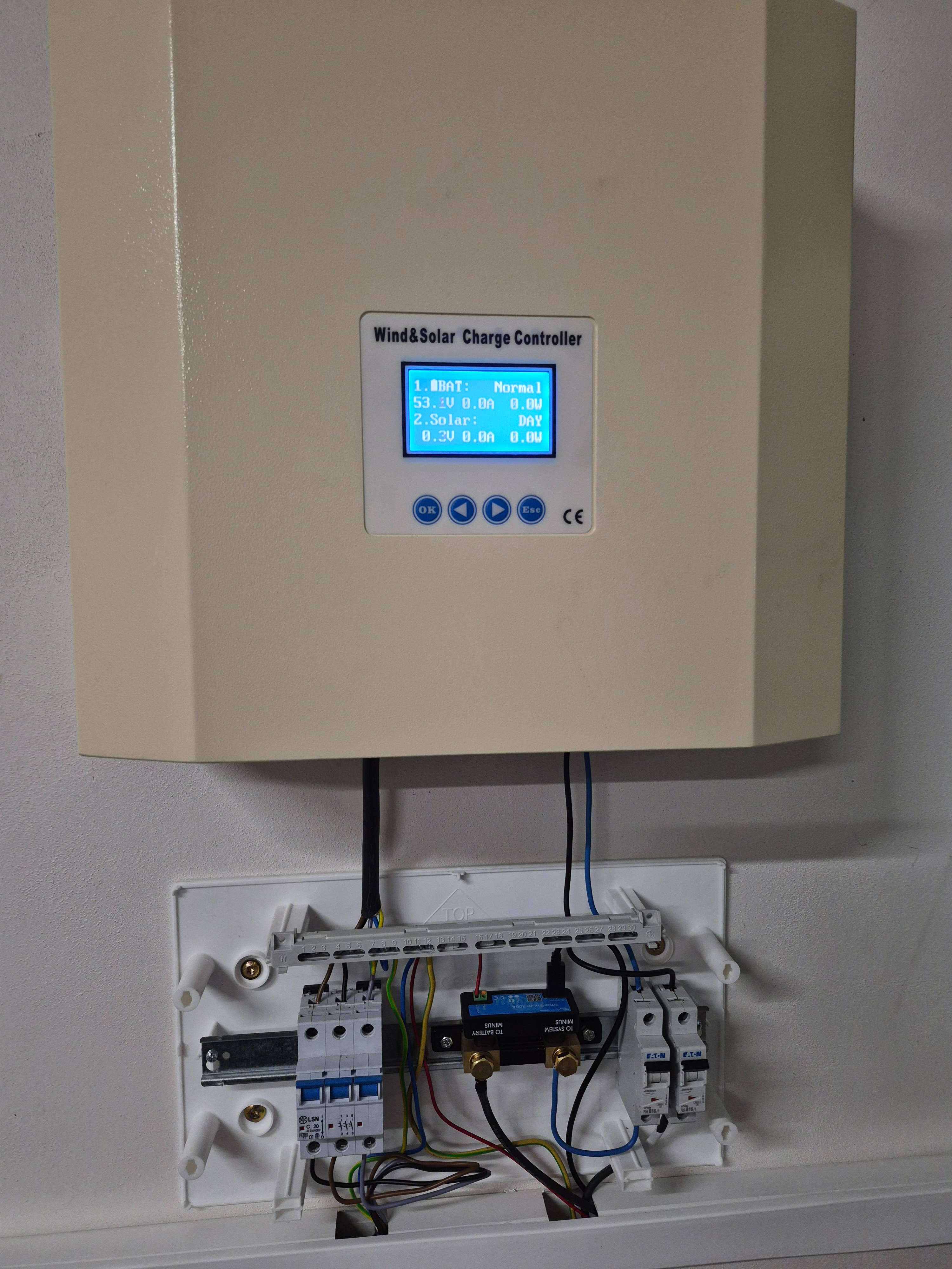

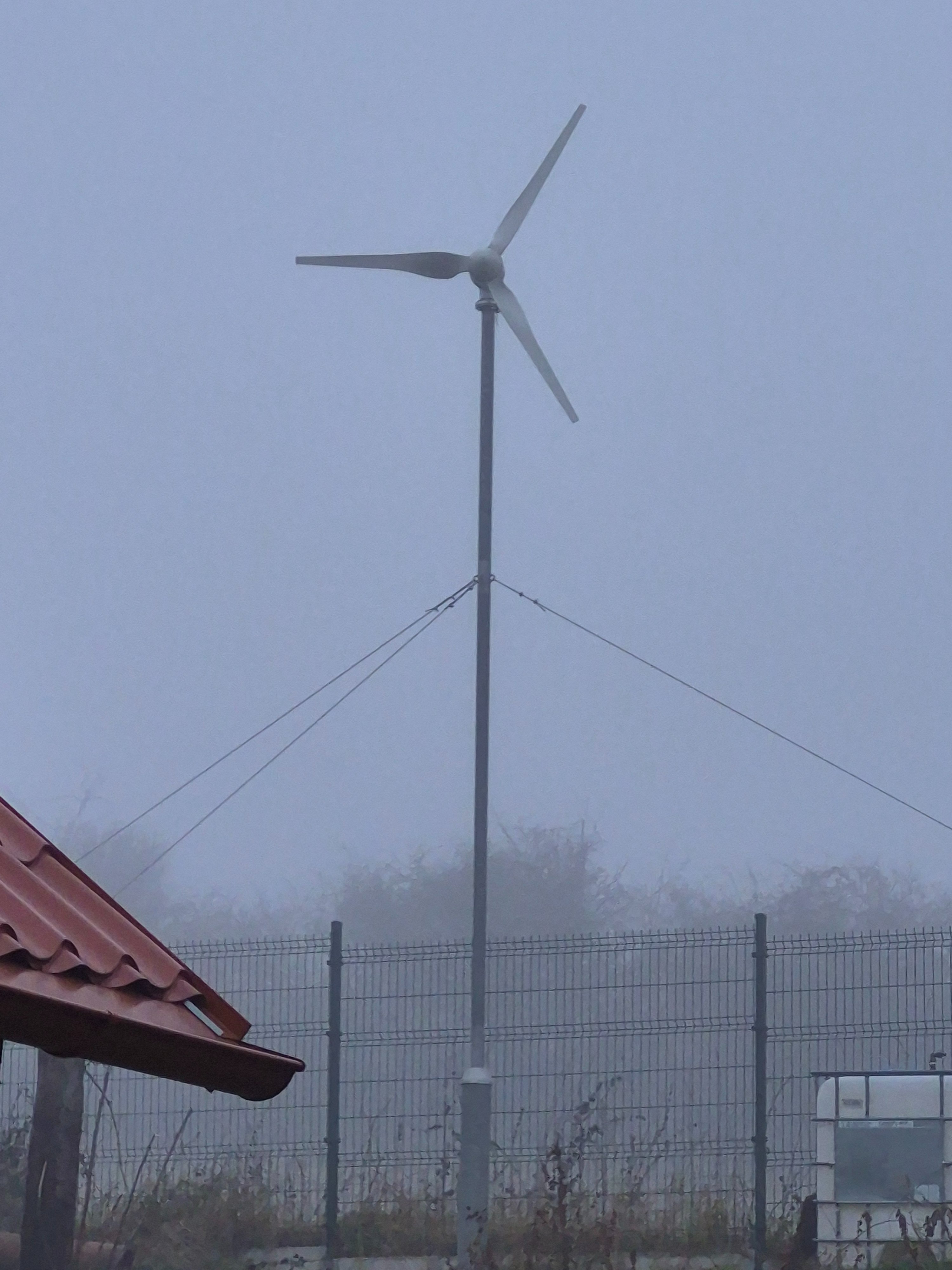

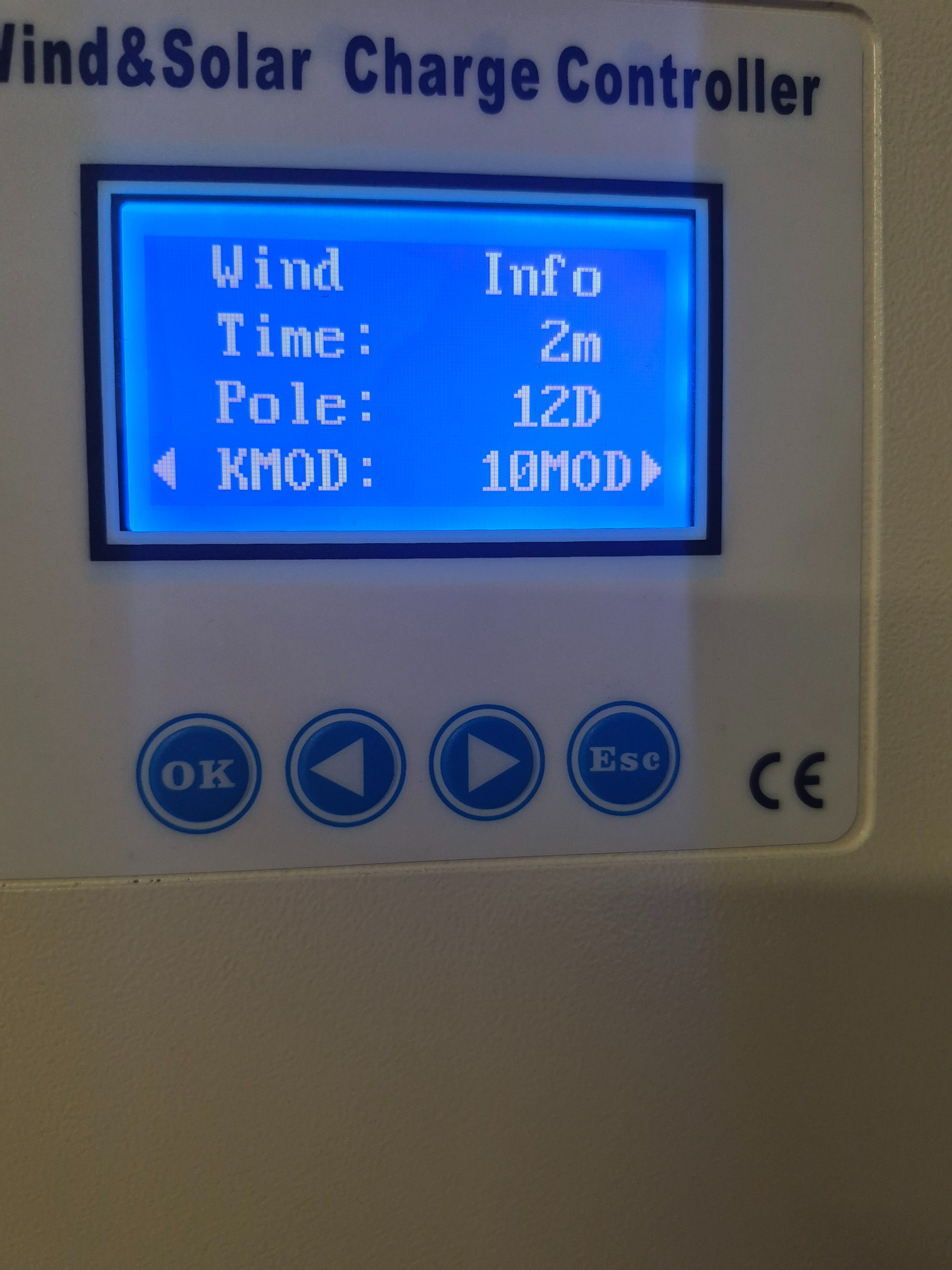

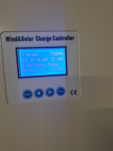

vrtule aliexpres 96V 3000W, umisteni neni spatne, k tomu regulator eBay , pripojeno k victron na baterku 48V, snaha o alespon nejakou malou pomoc pres zimu, bohuzel ,i pres varovani, z toho nedostanu vic jak 50-100W do baterky i pri velkem vetru, hodne kolisa rychlost, jakmile se vrtule roztoci, zacne to nabijet, vrtuli to zastavi, myslim ze je problem s nastaveni regulatoru, z cinana nelze vydolovat smysluplne nastaveni, ani s manualem, viz obrazek, na regulatoru se da nastavit pocet polu (od vyrobce nevim, zkousim to ruzne menit, budu muset asi zmerit osciloskpem), pak je tam nastaveni KMOD, lze nastavit v rozsahu 10-10000, to si myslim ze je parametr ktery nastavuje regulacni smycku, aby to drzelo konstantni otacky, a pak Time, nejaky cas, ale opet sem nezjistil co to ovlivnuje, pomohl by mi nekdo co s tim, jakym zpusobem to nastavit? diky

A teď trochu vážně kdysi jsem si taky s tou myšlenkou pohrával tak jsem pátral a hledal a nakonec zavrhnul protože abych při vichřici dostal z toho 100W to za ty peníze nestojí.
Jinak dle fotky bych to hádal tak na výkon 300W takže když ti z toho leze 100W jseš hapi.........
Todle zaručeně nemá 3kW ale jak říkám 300W to asi má, chtělo by se tomu kouknout na štítek co je na té vrtuli uvnitř.

No a nyní to chce vědět (vidět) sysinfo, hlavní systémové napětí a potom k větrné elektrárně. Potomto by mohl někdo zkušenější více poradit.Dosud je to stále věštba z
. Potom třeba info jestli byl pokus napojit regulátor na PC, pokud ano, jak vypadá nastavení tam.
Anemomentr je zpětná vazba, viděl bych ho jako základ ke správné funkčnosti, jinak software vaří z vody bez zpětné vazby. Jde vidět na každé vrtuli vzadu. Měl být pokud možno být logicky co nejblíže na turbíně nebo u ní na sloupu.
