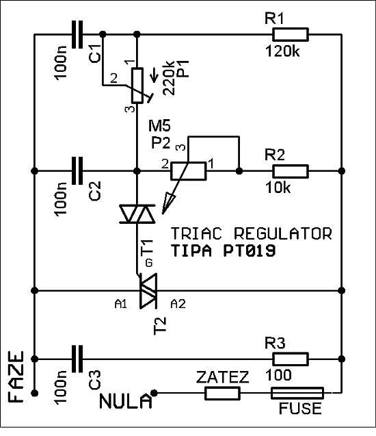

Skúšal som starý regulátor s triakom ( medzi meničom a špirálou ), menič nemal žiadne námietky. Akurát to chcelo precízne reagovať potenciometrom na napätie batérie, fuška. Takže riešenie je triak alebo diak s galvanicky oddelenou spätnou väzbou.
