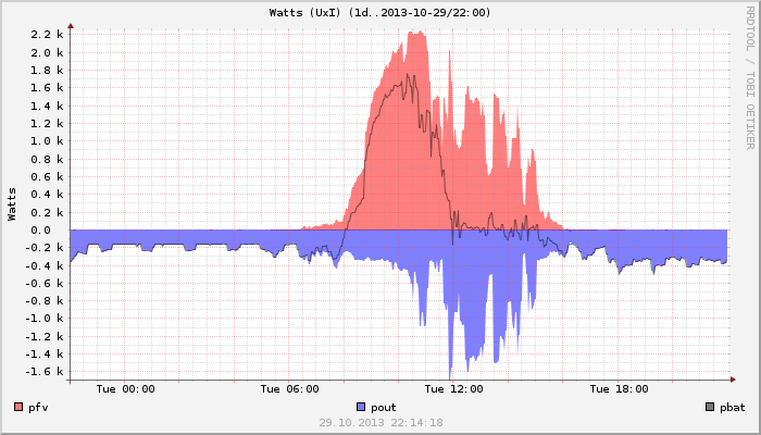

Systém Bravo MareC3k efektivně detekuje a využívá přebytky solární energie, které jsou směrovány do přímotopného ohřívače. Regulace výkonu ohřívače probíhá podle napětí baterie s možností plynulého nastavení výkonu až do 2000 W. Data ukazují stabilní udržování baterií a optimalizaci spotřeby v závislosti na aktuálním výkonu solárních panelů.

Blahopřeji k dnešnímu výkonu systému. Dle grafu to vypadá na vynikající detekci přebytku. Co výkon nad čarou to výkon pod čarou.
Kam ty přebytky tečou a čím to vyhodnocuješ ?

Pekny graf
prebytky idu do priamotopneho ohrievaca v dome, ovladanie mam momentalne cez lan rele podla napatia baterii, pri 27,9V sa zapina ohrievac a pri 27,5V sa vypina. Zatial natvrdo, bez ovladania vykonu, ale plan je riesit to cez arduino a dramove prebytky, len to nejako spojit do micrologu, nech tam nemusim mat na kazdu dalsiu funkciu dalsie arduino

Jinak pri pohledu na graf je pekne videt jak se vykon do/z baterii snazi po nabiti drzet lehce nad nulou aby baterie byly stale udrzovany a zbytek jde do spotreby. Pekne to vypada, pekne se to chova

Cisla su pekne, odpovedaju realite. to nabijanie baterie je dosledok toho, ze pokial je vykon z panelov vyssi ako spotreba s ohrievacom tak su prebytky aj tak. Ale pokial je vykon z panelov nizsi, tak sa ohrievac spina kazdu chvilu, podla toho ako klesa a stupa napatie baterie.
Kazdopadne ohrievac mam zapnuty na 750W, da sa prepnut este na 1250W a 2000W. ale problem je v prechodovych casoch kedy je vykon z panelov nizky, tak sa spina v kratkych intervaloch pri nastavenom vyssom vykone. Prave v tomto by mohlo pomoct regulovanie vykonu od dramu aby to dokazalo viac menej regulovat prikon do ohrievaca az do 2000W plynule podla aktualneho vykonu solarov.
