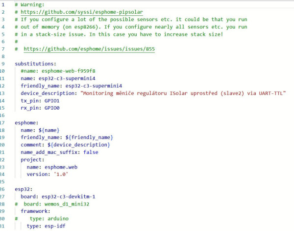

No jo ale já mám přes git od toho samého (geniálního) autora třeba komunikaci s měniči a ta funguje bez problémů:
Zatímco u JK-BMS hned dostanu varování, že substitution nefunguje.
