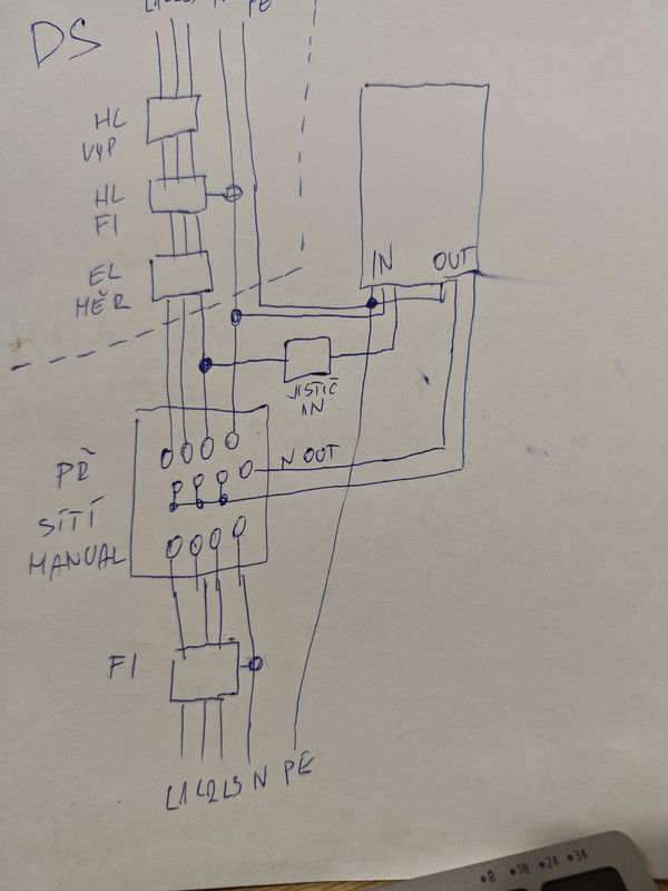

Mám Axperta zapojeného viz obrázek.
Funguje to všechno v pohodě až do okamžiku, kdy je vybitá baterka potřebuje se nabít ze sítě. Pak vybavuje Hlavní Ochrana. Tato je v gesci DS a není možné ji vyřadit nebo modifikovat.
Střídač je vastavený:
Output source priority - SBU
Charger priority - Solar and utility simultaneously
Software verze: 70 05
Koupený u Beránka
Dělá to. ikdyž je nastavený i jinak. Zkoušel jsem víc kombinací. I přes automatizace Solar-Assistantu.
Zajímavé je, že to udělá třeba jen z "90%". Někdy to FI vydrží a nabíjí se, ale třeba vybaví, až při ukončování.
Podotýkám, že Output source priority funguje dobře, i když v automatizaci změním prioritu. Problém je jen s nabíjením.
Máte s tím někdo zkušenost? Je to featura, špatné zapojení nebo je střídač na reklamaci?
Díky za každý názor.

Opravdu tam je chránič ještě před elektroměrem a vyžaduje ho provozovatel DS? Že by to byl nějaký regionální obyčej, který si vymysleli u EGD? No, asi spíše ne, že...
Nebo to není chránič, ale jistič? Pokud je to jistič, co takhle si zkontrolovat, jakým proudem ten Axpert dobíjí tu baterii a jestli tam není náběhová špička natolik vysoká, že ten jistič přiměje vybavit?

Nějak trochu nechápu to FI před elektroměrem co je to za blbost?
Pokud vím před elektroměrem je jistič za elektroměrem vypínač instalace u nových instalací....
Takže ten FI vyhodit nemá tam co dělat.
Pokud je tam jistič změřit odebíraný proud.
Jinak proč přepínáš N vodič a nebo jsem to nepochopil? I to může při přepínání shazovat FI protože na měniči jsou většinou N propojené a k PE tam jsou taky různé filtry.

Tj. dle dotazu za b) - špatné zapojení.
Fi kdysi dávali do el.měr rozváděče, když měl domovní plechový rámeček (revizál tehdy naznal, že rámeč z plechu = celý rozváděč z plechu, byť byl plastový). Ale byl až na výstupu, ne před elměrem.
Přepínání N je blbost. Kam je ten přepínač přepnutý, když se nabíjí?

Pánové, určitě je to tak, jak jsem to nakreslil - mám přístup do rozvodnice zezadu. Rozvodnice je komplet kovová. Jak jsem ten barák před 10. lety koupil, tak to tam je. Kdo ví od kdy. Barák je ze 70. let.
FI Je Legrand 40A 30mA. Zajímavé je, že není zapečetěný, takže by se dal vyhodit ale vlastně i čerpat elektřinu zdarma.
Hlavní vypínač je starodávný bakelitový jistič OEZ J1K 50. Tento zapečetěný je. Ale nikdy nevybavil.
Ano přepínám i N. protože když jsou všechy N spojené tak mi vždy vyhodí FI
Takhle to celé ani nejde rozjet - FI je stále ve fault stavu.
Axpert dobíjí stabilně co mu nastavím. Momentálně tam mám 10A.
Teď jsem přišel na to, že když je dům přes přepínač sítí přepnutý na DS, tak Axpert FI nevyhazuje a nabíjení funguje jak má.
Pokud je přepínač sítí přepnutý na FVE + přikrmuje spotřebu ze sítě a když takhle Axpert začne nabíjet vyhodí hlavní FI pak dále jede spotřeba z baterky.

No vsak proto se ptam. Jakmile to pripne sit, tak to ty N spoji a leti to.
Takze vyhodit Fi do prdele a zrusit prepinani N.
Pokud to mas prepnute na FVE i s nulakem, tak protoze to nemas prizemnene, tak to jede. Jakmile to prepnes, tak mas to plovouci odpojene a proto to nabiji. Pri prepnuti na fve a pokusu nabijet se pripne N ze site, no a leti to pak.

Píšeš že to FI v rozvaděči máš nezaplombované, takže ho prostě vyhoď a nech FI pouze na rozvodech uvnitř.
A nepřepínej N a musí to fungovat.
Ano kdysi se dávalo jedno FI, ale pokud vím tak se dávalo až za elektroměr ne?
Fakt ho máš před elektroměrem?

Za chráničem se tedy někde děje nepoměr proudů a napětí mezi L a N nebo mezi L1-3 ne? Třeba jedno pravidlo říká, že nesmí být za chráničem N spojený s PE. Nebo použít L pro PE. Podobné zapojení bývalo na JM normální, že vedle hl. jističe nebo vypínače se strkala ochrana a za tím měřidlo distributora. Nechápu krátkou paměť odborníků. Z Čech mi dojel kdysi extata elektrikář z fabriky zapojovat dráty a čuměl jak tele na vrata že mám proudový chránič, jakmile propojil za ním PE se zemí byl v koncích. (r. okolo 1995) Prostě jiný kraj jiné drátování za totalitky i chvilku po ní.Orjatar píše: pon lis 17, 2025 10:25 pmPánové, určitě je to tak, jak jsem to nakreslil - mám přístup do rozvodnice zezadu. Rozvodnice je komplet kovová. Jak jsem ten barák před 10. lety koupil, tak to tam je. Kdo ví od kdy. Barák je ze 70. let.
Ano přepínám i N. protože když jsou všechy N spojené tak mi vždy vyhodí FITakhle to celé ani nejde rozjet - FI je stále ve fault stavu.

Díky všem za hodnotné rady. Dneska jsem vyhodil FI a propojil N. Teď budu testovat. Určitě dám vědět, jak to dopadlo.
Teď ještě budu muset vymyslet, jak nahlásit EGD, že jsem udělal zásah do rozvodnice, kterým jsem nechtěně vytvořil podmínky pro odběr načerno

Nové zapojení - vyhozené FI a pospojené N - funguje bezproblémově.
Teď budu shánět nějakého toho elektrikáře, který mi ofiko odplombuje a zaplombuje hlavní vypínač.
