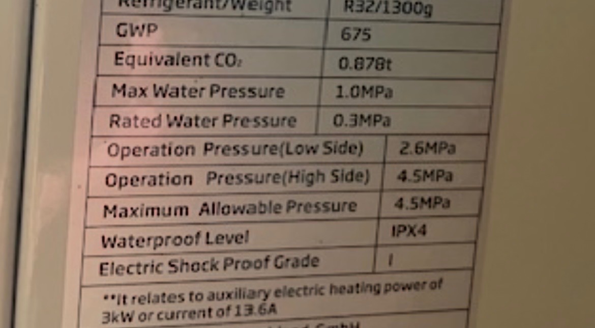

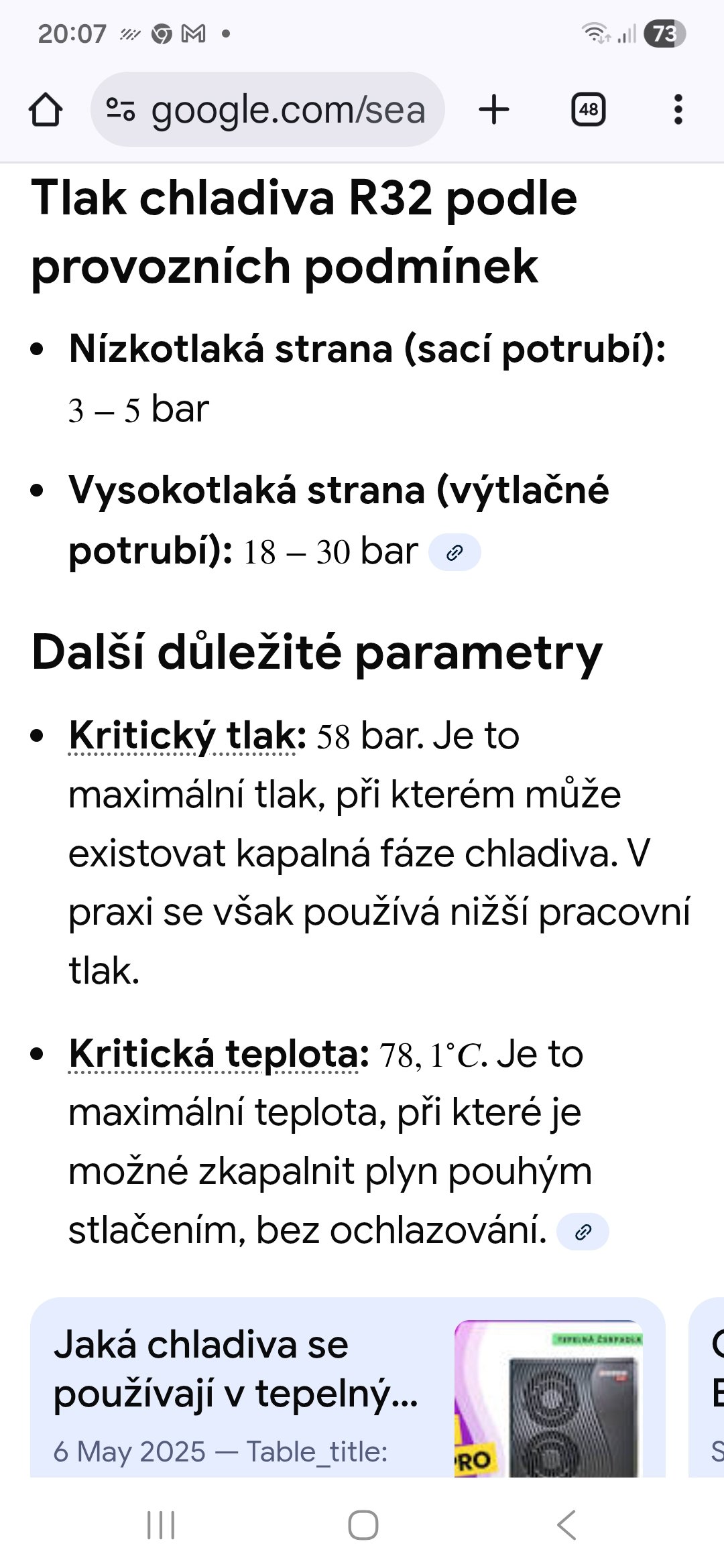

Me trosku prave zmatlo ze tam je 2,6MPaFranta2776 píše: sob lis 15, 2025 8:08 pmTam je R32..Chtĕlo by to odvakuovat, tim zjistíš tĕsnost a potom připadnĕ znovu napustit chladivo.

Tlak chladiva odpovídá okolní teplotě. Najdi si tabulku pro R32 - temp/pressure. Nebo aplikace Ref Tools od Danfossu. V příloze můj průběh R32 - zkreslený tak o +0,5 baru, jelikož chladivo je částečně ohříváno přes trubky v baráku - tzn. nemá venkovní teplotu.ElektroEzs píše: sob lis 15, 2025 7:55 pmAhoj koupil jsem tepelko z facebooku co ma udajne vodu v chladivu. Koupil jsem to hlavne abych mel nahradni invertorovou desku na to sve druhou desku a par dilu co bych mel dvakrat pak hodim sem na bazar. Ale nedalo mi to tak jsem zkousel zmacknout ventilek chladiva a porad tam je nejaky tlak chladiva je takze se mi nezda ze by bylo neco praskleho. Ale ten tlak po zmacknuti mi prijde nizkej. Nevi nekdo kolik by tam melo byt? Jinak je tam brutalne ucpany vyparnik bordelem takze to nemohlo ani nic odebirat ze vzduchu. Takze nez to zacnu pitvat zkusil bych ho jeste nahoditUdajne hlasi chybu P02. Napada nekoho na co se zamerit. Diky za tipy

Chladivo se plní na počet gramů, na štítku sem někdo dával 1300g, chlaďař ho umí odsát, zvážit, vrátit a případně doplnit. Touhle dobou ve vypnutém by mělo být někde mezi 5-10 bar.

Ano je tam 1300g. Zkusim ho pripojit na topeni a zapnout uvidim co to bude delat.

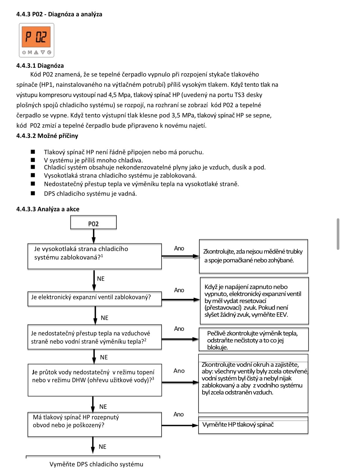

Myslím, že jsem na FB četl, že stejnou chybu to hlásí, když je špatný presostat od tlaku vody.

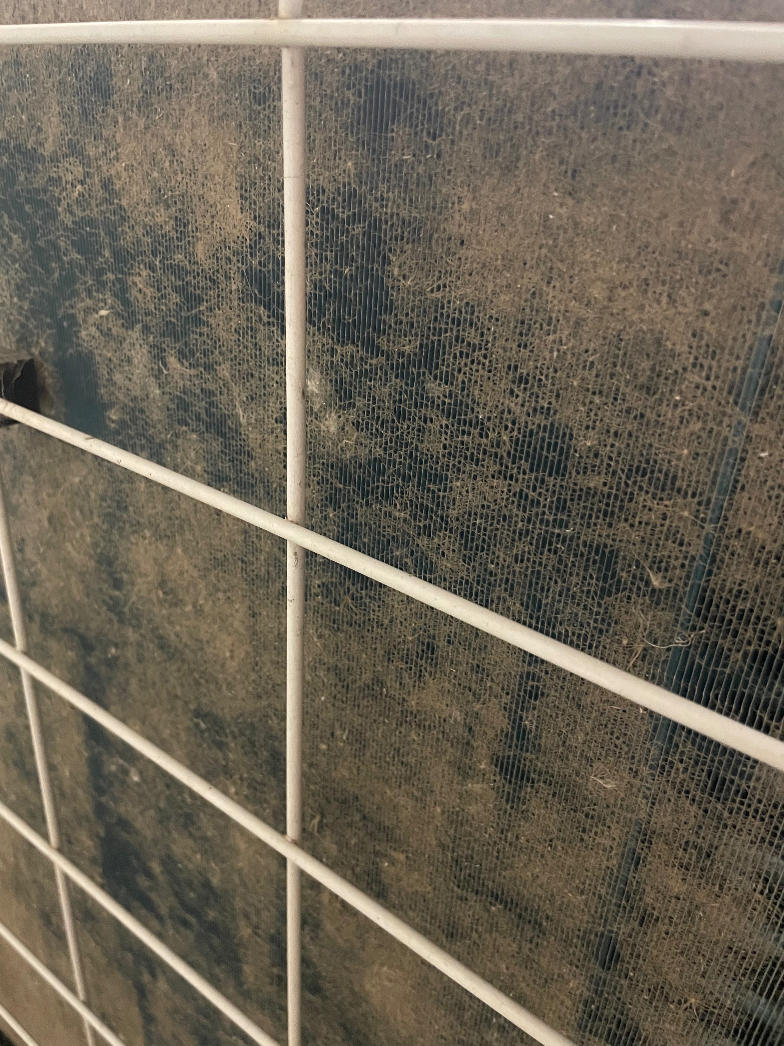

Tady je snimac tlaku a stav vyparniku jak je ucpany

To nemůže fungovat a předchozí majitel byl pako.Možná to chce jenom vapku

Spis ze na tom byl servis a nezkusil to vycistit to nejak nechapu

Vycistim ho a zkusim pripojit na okruh bazenu a nechat bezet
