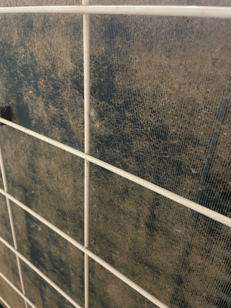

Ahoj koupil jsem tepelko z facebooku co ma udajne vodu v chladivu. Koupil jsem to hlavne abych mel nahradni invertorovou desku na to sve druhou desku a par dilu co bych mel dvakrat pak hodim sem na bazar. Ale nedalo mi to tak jsem zkousel zmacknout ventilek chladiva a porad tam je nejaky tlak chladiva je takze se mi nezda ze by bylo neco praskleho. Ale ten tlak po zmacknuti mi prijde nizkej. Nevi nekdo kolik by tam melo byt? Jinak je tam brutalne ucpany vyparnik bordelem takze to nemohlo ani nic odebirat ze vzduchu. Takze nez to zacnu pitvat zkusil bych ho jeste nahodit😂Udajne hlasi chybu P02. Napada nekoho na co se zamerit. Diky za tipy

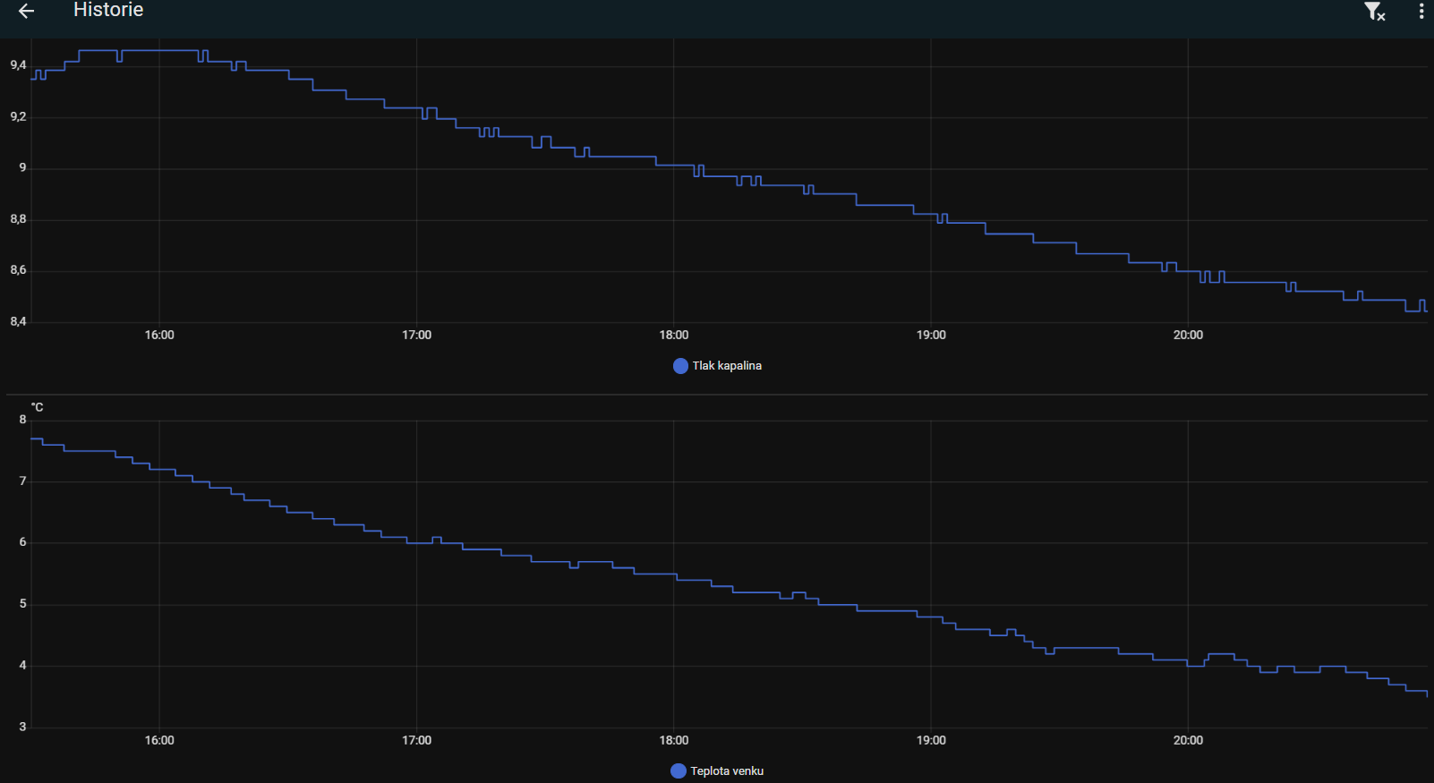

ElektroEzs píše: sob lis 15, 2025 7:55 pm
Tlak chladiva odpovídá okolní teplotě. Najdi si tabulku pro R32 - temp/pressure. Nebo aplikace Ref Tools od Danfossu. V příloze můj průběh R32 - zkreslený tak o +0,5 baru, jelikož chladivo je částečně ohříváno přes trubky v baráku - tzn. nemá venkovní teplotu.

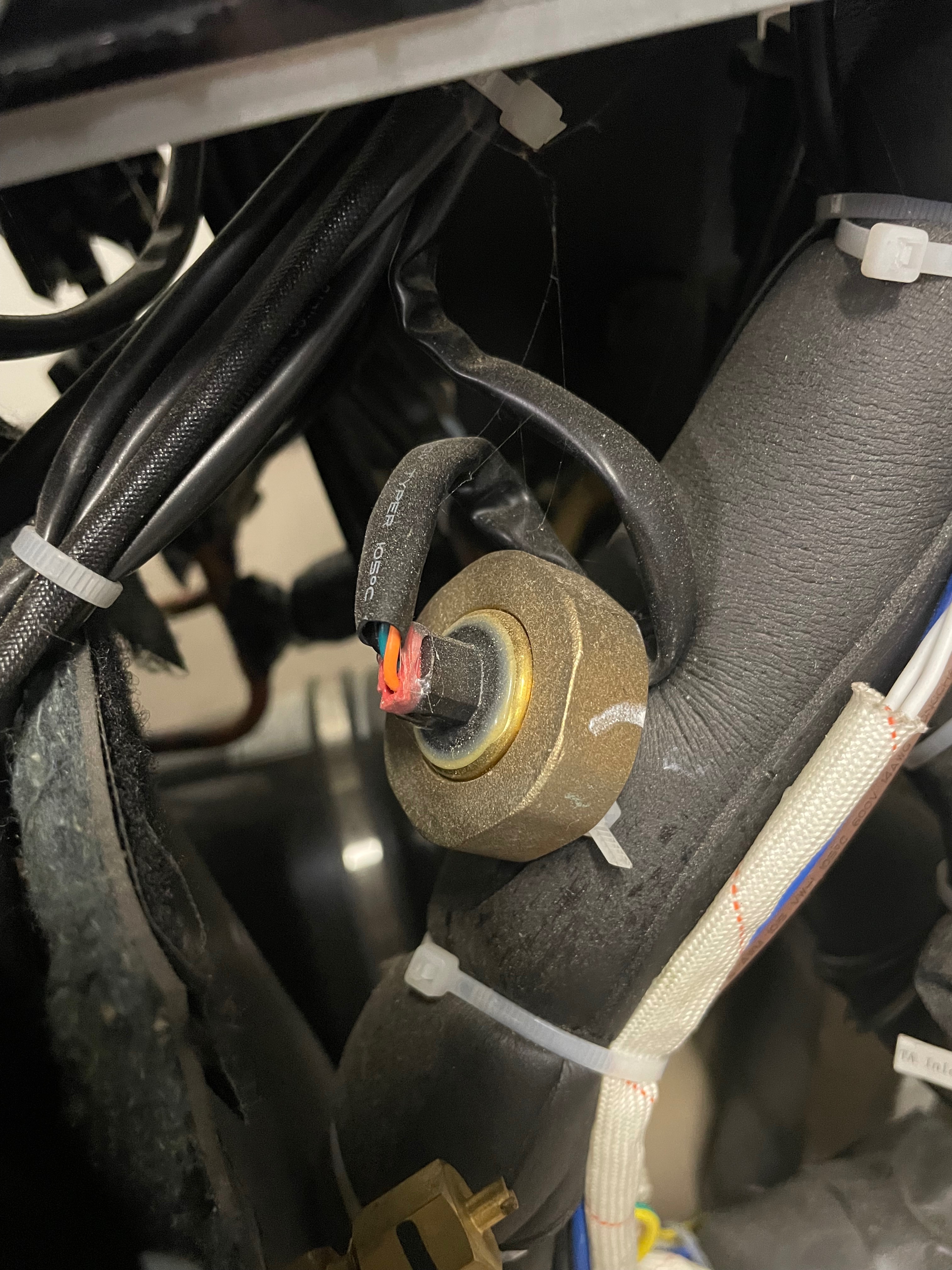

Ten uz nekdo na FB menil jestli je tim mysleny ten snimac tlaku vody tak ho muzu objednat na aliku otazka 7USD. Puvodne jsem cekal ze zmacknu ventilek chladiva a pujde z toho voda a nebude co resit😂Ale jak tam je chladivo zajima me kde je zakopany pes uz jen proto ze stejne tepelko mam😂
ElektroEzs
Příspěvky: 2812
Reputace: 98
Lokalita: okolí Teplic
Výkon panelů [Wp]: 8340
Kapacita baterie [kWh]: 14,4
Re: Grundig GHP-MM08
Příspěvek od ElektroEzs »
Tady je snimac tlaku a stav vyparniku jak je ucpany
Franta2776
Příspěvky: 5465
Reputace: 542
Příspěvek od Franta2776 »
To nemůže fungovat a předchozí majitel byl pako.Možná to chce jenom vapku😂

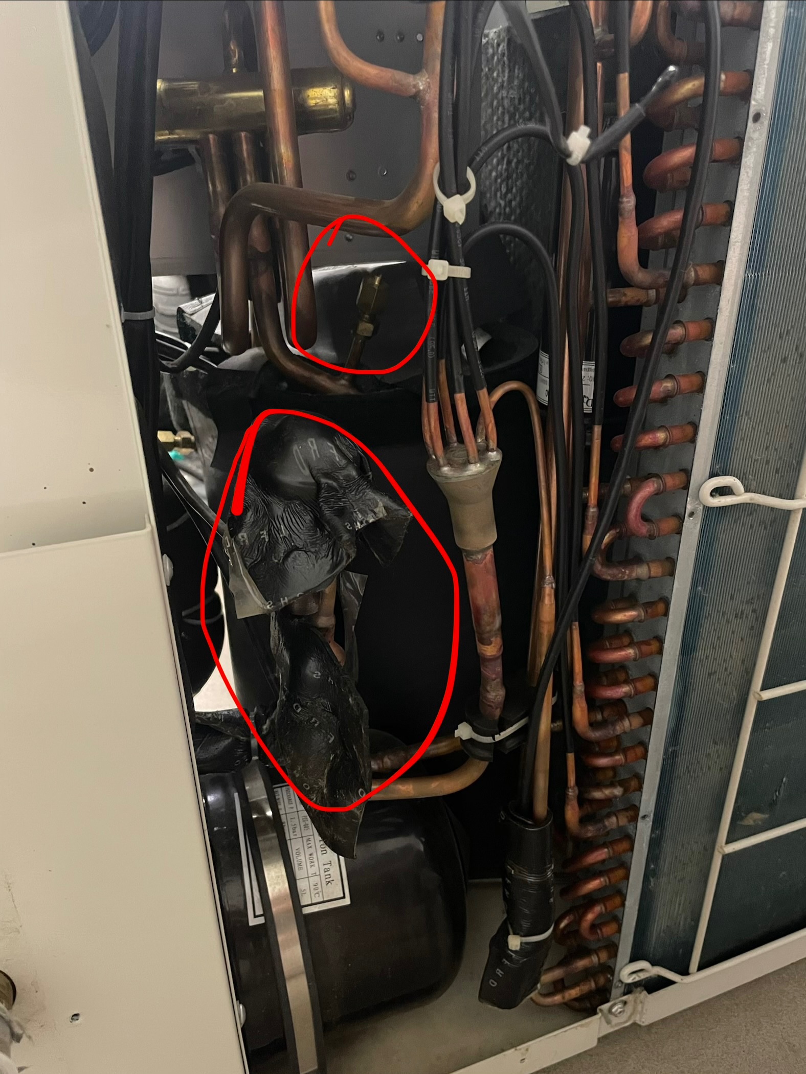

Rozebral jsem ho cele a EEV ma pres sebe takovou gumu ta je z vrchu mastna a je to mastny i kolem ventilku na plneni tak nevim jestli nekdo nezkousel ventilek zmacknout za chodu. Olej je rozpraseny neni ho moc
josse
Příspěvky: 1346
Registrován: úte úno 14, 2017 9:35 pm
Reputace: 159
Příspěvek od josse »
To je divné, obvykle stopa oleje ukazuje cestu úniku chladiva... Jestli to někdo mačkal až to tolik potřísnil mi přijde divný. Celý to ale vypadá jinak ok. Pokud umíš změřit tlak v systému pomocí elektroniky udělej to a napiš nám tlak v klidu jako první. Hned potom odsát, zvážit. Zajistit si olej a chladivo a obojí doplnit. Pokud to bylo přes ventilek, vyměnit střeva ventilku, novou zátku. Množství oleje odhadni podle toho jak to vypadá poblité, na kompresoru je napsaný typ oleje a jeho množství. S tím olejem si dej pozor ať to nedolévá z otevřené láhve, pouze z nové, neuvěřitelně rychle do sebe táhne vlhkost! Vyndat z oleje už nejde. Když ho (oleje) tam bude trochu víc vůbec to nevadí.
