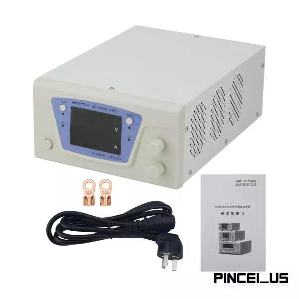

Ja mám Wanptek KPS6020D, na ktorý si mi robil kabeláž

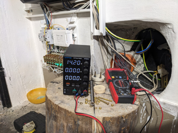

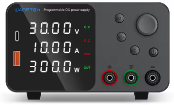

Já mám Wanptek APS3010H (do 30V a 10A) od českého prodejce viz ten odkaz, který mi ho dodal na základě mého individuálního požadavku s doplněním/rozšířením pro sériovou komunikaci (monitorování i řízení), ale zatím jsem tu komunikaci ještě nevyužil. Výrobce k němu poskytuje volně ke stažení vlastní SW pro monitorování i řízení, který není nic moc, ale u výrobce je ke stažení i popis komunikačního protokolu a tak do budoucna uvažuji o tom, že si k němu napíšu vlastní SW pro PC, ale zatím na to nemám čas. Zdroj používám pro různé účely. Občas pro nabíjení různých baterií (modelářských LiPol a také autobaterií) v kombinaci se starší multifunkční modelářskou nabíječkou, která nemá vlastní zdroj. Dále zdroj používám na různé občasné pokusy při elekrobastlení apod., ale ještě jsem nevyužil všechny jeho možnosti.

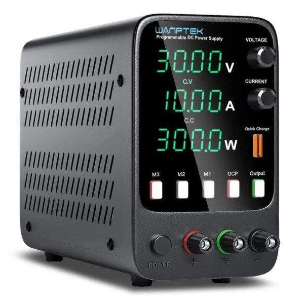

Používám obdobný wanptek 30V/10A. Dodání z PL skladu. https://www.aliexpress.com/item/1005007520232118.html

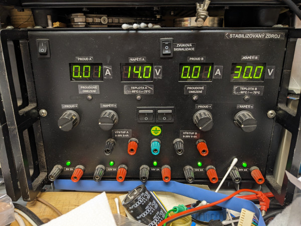

Mám jeden historický DIY, asi 25let, 2x30V/4A, LM317 posílený tranzistorem, včetně ručně navíjeného trafa. A k tomu 5 pevných napětí, 5V, 12V, 15V, 15V, 24V/2A.

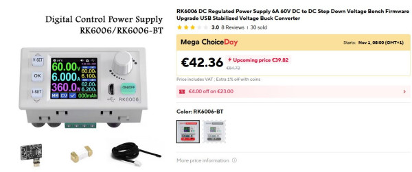

Riden sú ppči, mám dva. Tento je mega, ja som ho kupoval za 29.90€ - https://www.aliexpress.com/item/1005008844138095.html

Presne po tomto som pozeral..len ma odradza ten prud, 6A.
Este som pokukoval po tomto.:https://www.aliexpress.com/item/1005007537927862.html ten dokaze ist az na 14A a keby to bolo malo tak robia aj verzie az 20A.

To už radšej RIDEN RD6012, ten XY6014 nikto nehodnotil...

Ten RIDDEN není kompletní zdroj, ale v podstatě jen regulátor. Můj názor je spíš nespekulovat a koupit kompletní zdroj vcelku jako je třeba již zmíněný Wanptek KPS6020D. Pokud to chcete s obřím trafem a nemáte ho už rovnou doma ani si ho nehodláte vyrábět sám tak se vám možná bude hodit trafo viz tento odkaz.

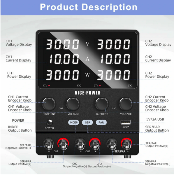

Baterky som formatoval tiez s Wantpekom, ale najnovsie skusam KUAIQU SPS-2KD.
Zatial som s nim spokojny. Skusal som s nim nabijat aj kolobezku, na ktorej mi odisla nabijacka (85V), kym ju bud opravim, alebo kupim original nahradu ...

Dá se na něm nezávisle zapínat jednotlivé výstupy, nebo má také jen hlavní vypínač?

Na tom zdroji su okrem hlavneho vypinaca aj 3 biele tlacitka:
"INDEP" - individualne nastavenie, tu sa samostatne nastavuje "U" a "I" - na kanaloch "1" a "2", t.j. na prvych dvoch dvojiciach konektorov
"SER" - seriove nastavenie az do 240V 3A - na tretej dvojici konektorov
"PAR" - paralelne nastavenie az do 120V 6A - na tretej dvojici konektorov

Tomu rozumím, ale můžeš mít třeba v režimu INDEP na jednom kanále napíchnutý nějaký spotřebič a druhý kanál vypnout?
A máš teda verzi 2x120V/3A? (Na obrázku, co jsi dával výše vidím 2x30V/10A)
Mě na tom mém jednokanálovém Wanpteku vadí, že před nastavením musím mít vytažené kabely ze svorek, protože po zapnutí zobrazí asi verzi firmware a pak zapne výstup. Kdybych tam měl nastavených třeba 60V z předešlého pokusu a teď potřeboval 5V, tak mi tam hodí těch 60V. U normálního zdroje si představuji, že zapnu zdroj, nastavím výstupní napětí a proudové omezení a teprve pak zapnu výstup.

Mám 2 wanptek zdroje a ani jeden po zapnutí nemá aktivní výstup. V paměti sice zůstává poslední hodnota, ale výstup se spíná samostatným tlačítkem out. Viz moje foto i Valdana.
Takto je po zapnutí.
edit: jo, teď vidím, že máš jiné rozložení a samostatné spínání "out" tam chybí. Chápu, to by mi také vadilo.

Uz rozumiem otazke.
Na tom Wantpeku mam skutocne tlacitko "OUT", ktore pusta "stavu" na konektory.
U toho KUAIQU tam take tlacitko nie je, co mne ani tak nevadi. Ale ak by to mala byt jedina "zavada" tohto zdroja, tak dorobit vypinac "OUT" by pre nikoho z nas nemal byt problem. Ked aj len do vystupnych kablov ...
A ano, mam verziu 2x120V/3A.
