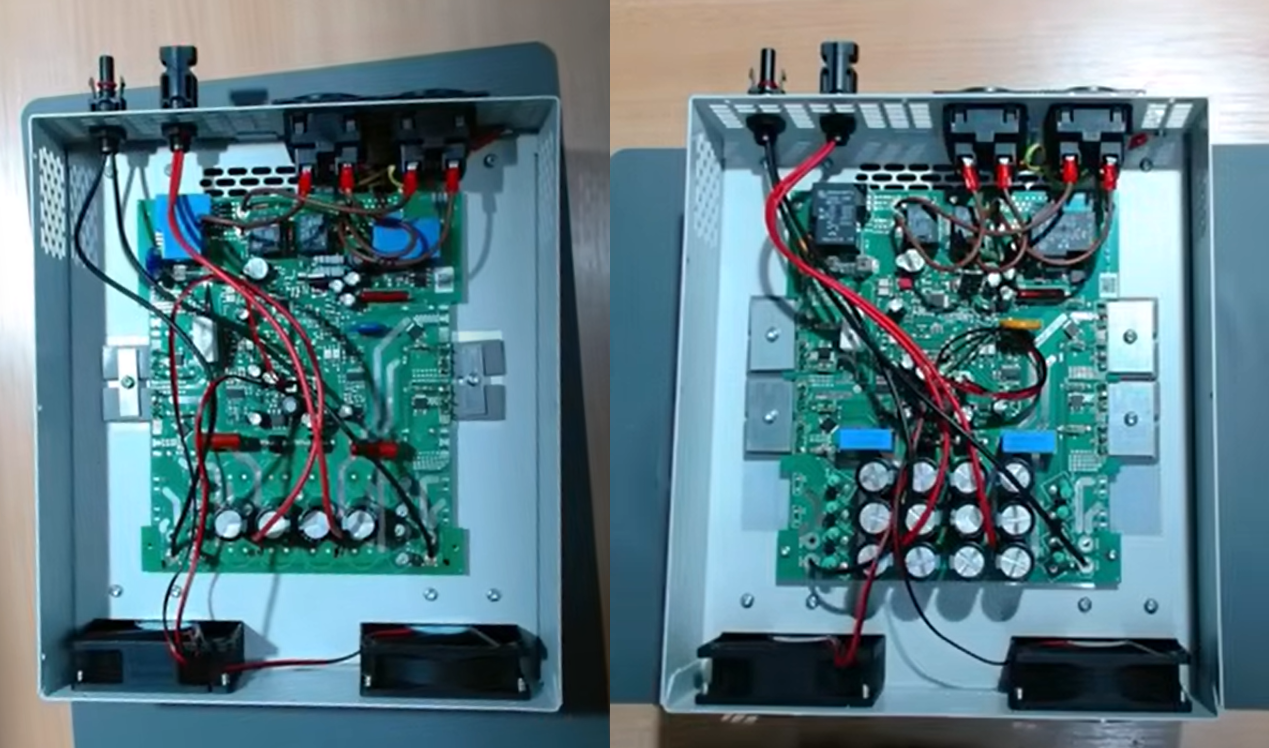

Tady u toho youtubera ( @marphymarphy ) jsem našel dvě různá videa, která asi vysvětlují ,, cosi " o tomto MPPT-Regulátoru...
A vzhledem k tomu - jak tomu tento ,, nový youtuber " při své ukázce svého ohřevu vody dává zabrat - tak se mu asi bude toto video i zanedlouho hodit.
Nové verze jsou extrémně poruchové, při provozu na hraně a přetěžování - velmi rychle odejdou...
Zkušenosti dřívější jsou tak odlišné od těch nových a nelze to srovnávat - s myšlenkou ,,já to mám doma taky a funguje" protože ten regulátor je uvnitř částečně jiný a ten časový odstup není zas tak velký...
Vzhledem ke skladovým zásobám některých velkých prodejců a výhodných nákupů ve velkém, tak bez otevření nelze jednoznačně říct, která to je zrovna verze.
A protože si to poláci plombují kvůli reklamacím, tak je to samozřejmě problém otevřít a když to někdo otevře, může na reklamaci zapomenout.
Když jsem to testoval já, napětí z panelů (zřejmě u té dřívější verze) šlo z DC 305-310V na prázdno na výstupu na max 230-245V ani o prd víc.
Výstup se pohyboval okolo 50Hz. Ale je pravda, že já k tomu nikdy takhle velký string nepřipojil a hranice nezkoušel a moje panely jsou staré, s proudem pod 10A.
Dnes je evidentně - podle videa - asi výstup jiný - i když to co je na displeji a to co jde opravdu ven se může lišit a on ve videu výstup nezměřil.
Tentýž měnič v různých časových obdobích uvnitř - a ,,jak to číňan uvnitř zlevnil" (v levo verze novější) :
Taky mám velké pochybnosti o tom, co měl vlastně v ten moment připojené za panely.
Protože z toho co uvedl má tyto panely Astro N5 CHSM60N(DG)/F-HC Monofacial Series 480Wp a zatížené spirálou by měli dávat méně než cca
36,52 x 7 = DC 255V - fakt divný - ve videu bylo na displeji 275V = ten regulátor asi neměří úplně ideálně, nebo tam měl připojené 8ks panelů.
Tady můj zdroj a obě videa z oprav od stejného kutila ze kterých jsou ty dva screeny a porovnání desek :

Bůh ví, jak to tam měl na ty spirály zapojené a jestli neměl v ten moment připojené dvě.
Taky byl v jeden moment na záběru druhý Regulátor vypnutý - a opět je otázka, kolik to bylo vlastně panelů... (přepojit panely u sebe doma zvládnu za 15min)
V jiných záběrech je napětí na displeji i 240V/250V...
Na ,,Polákovi" z Číny 3000-PRO který jsem testoval já - šlo připojit na zásuvku č.1 - přímotop 2000W a na zásuvku č.2 přímotop 500W a vypnutím termostatu 1 se to cvaklo na zásuvku 2 a na displeji klesnul výkon z 2000W na 500W bez ohledu na to, že připojené na vstupu bylo 2300Wp - tam nic navíc nešlo.
Nevěřím tomu, že by 7 těchto panelů - se zátěží - dalo do kupy 275V - a to ani v zimě a v mrazu.
V moment přepínání z jedné zásuvky na druhou samozřejmě napětí nahoru (bez zátěže) vyleze ale zas klesne výkon až k nule a postupně nabíhá zpátky a snižuje se napětí.
Už mám pouze modrého ,,poláka" a ještě je vypůjčený - tak to nemůžu demonstrovat, ale pokud změnili číňani i desku u té modré verze bez displeje, jak tam bude také rozdíl.
Takhle vypadá přepnutí u Sapra, který teď mám zapojený na prioritním spirálu 1950W v bojleru, na sekundární zásuvce topení 1200W a totéž mohu ukázat i s BELem, bude to podobné.
To je to nejmenší dojít dolů k regulátoru a otočit termostatem na bojleru.
https://photos.app.goo.gl/xevjgYAgz7gBXR2w8
Jiný výkon, než ten jaký má spirála z výroby, jsem ještě doposud u MPPT Regulátoru neviděl a pak by byl ten ,,nový" ve verzi PRO co je na videu - pěkně zprasený.
Na Regulátoru Sapro mohu výkon omezit a i do spirály 2000W omezit výkon spirály bojleru třeba na 1500W (nebo jiný) i když je hezky a výkon panelů by na plný plyn byl 2000-2300W ( to by ale samozřejmě smysl nedávalo - ale jde to) ale při výkonu 3000W by pak takové omezenéní na výkon 2200W pro spirálu 2200W smysl mělo.
Ale nechápu proč - na videu který jsem před chvílí natočil je jasně vidět, že výkon to na 1200W snížilo i samo, bez omezování a takhle přesně to doposud fungovalo u všech regulátorů které mě prošli rukama.
