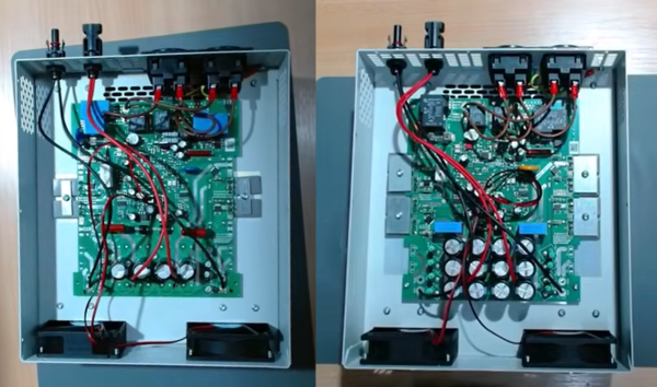

Tady u toho youtubera ( @marphymarphy ) jsem našel dvě různá videa, která asi vysvětlují ,, cosi " o tomto MPPT-Regulátoru...
A vzhledem k tomu - jak tomu tento ,, nový youtuber " při své ukázce svého ohřevu vody dává zabrat - tak se mu asi bude toto video i zanedlouho hodit.
Nové verze jsou extrémně poruchové, při provozu na hraně a přetěžování - velmi rychle odejdou...
Zkušenosti dřívější jsou tak odlišné od těch nových a nelze to srovnávat - s myšlenkou ,,já to mám doma taky a funguje" protože ten regulátor je uvnitř částečně jiný a ten časový odstup není zas tak velký...
Vzhledem ke skladovým zásobám některých velkých prodejců a výhodných nákupů ve velkém, tak bez otevření nelze jednoznačně říct, která to je zrovna verze.
A protože si to poláci plombují kvůli reklamacím, tak je to samozřejmě problém otevřít a když to někdo otevře, může na reklamaci zapomenout.
Když jsem to testoval já, napětí z panelů (zřejmě u té dřívější verze) šlo z DC 305-310V na prázdno na výstupu na max 230-245V ani o prd víc.
Výstup se pohyboval okolo 50Hz. Ale je pravda, že já k tomu nikdy takhle velký string nepřipojil a hranice nezkoušel a moje panely jsou staré, s proudem pod 10A.
Dnes je evidentně - podle videa - asi výstup jiný - i když to co je na displeji a to co jde opravdu ven se může lišit a on ve videu výstup nezměřil.
Tentýž měnič v různých časových obdobích uvnitř - a ,,jak to číňan uvnitř zlevnil" (v levo verze novější) :

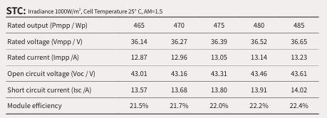

Taky mám velké pochybnosti o tom, co měl vlastně v ten moment připojené za panely.
Protože z toho co uvedl má tyto panely Astro N5 CHSM60N(DG)/F-HC Monofacial Series 480Wp a zatížené spirálou by měli dávat méně než cca
36,52 x 7 = DC 255V - fakt divný - ve videu bylo na displeji 275V = ten regulátor asi neměří úplně ideálně, nebo tam měl připojené 8ks panelů.
Tady můj zdroj a obě videa z oprav od stejného kutila ze kterých jsou ty dva screeny a porovnání desek :
