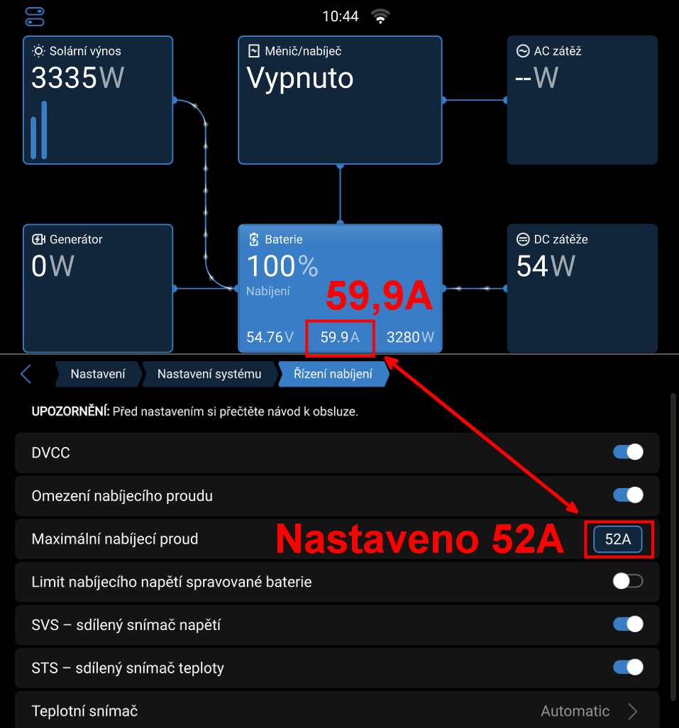

Mě to funguje bez BMS, DVCC jen s info ze Shunt ale divně - v ten moment jsem byl skoro na 90A z panelů a všech MPPT.
DVCC proud to sice omezilo ale... Změnil jsem DVCC ze 60A na 55A a nabíjení kleslo ze 67,0-67,1 A na 62,7-62,8 A.
Až když jsem změnil na 52A ukazovalo nabíjení proud který jsem v ten moment chtěl - 59,9-60,0A
Navíc Cipis psal o ostatních problémech s MPPT - správnou cestou bude asi jen ta připojená BMS.
