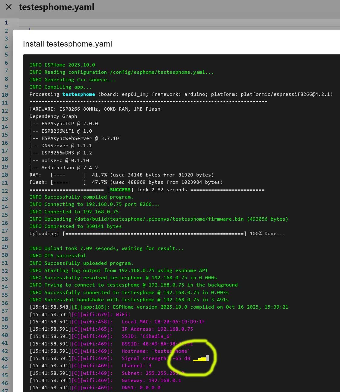

Potreboval by som poradiť dáku spoľahlivú ESP 8266 s dobrým dosahom Wifi, prípadne aj s externou anténou.
Od routra je ESP vzdialená okolo 6 m, no v ceste je jedna tehlová stena a plafón. Wifi tam už nemám ako zosilniť
Tú čo mám mi dosť často vypisuje „sa stal nedostupným“
Mám automatizáciu v HA na ovládanie TČ a už sa mi pár krát stalo, že práve v tom čase bola ESP nedostupná a žiadna úloha sa nespustila.
Teraz som skúsil na jednu naletovať kúsok drôtu, signál sa o niečo zlepšil, ale aj tak občas vypisuje, že je nedostupná.

ja mam esp tepelka oproti apcku v stene asi na 2 metre, signal -52 dbi a tiez mi tu a tam vypadne. Podla mna to nebude zapricinene silou signalu.

No a jakou sílu signálu ukazuje samotný modul?

ak to bolo mne, tak ako pisem, -52 dB. Dusanovi tam pise -79, to je uz dost na hrane.

Doma som mal aj ESP32 WROOM-32U, ale bez konektora na anténu. Skúsil som to provizórne pripojiť, ale bez pripojenia k TČ. Umiestnil som to v tom istom priestore, silu signálu ukázalo -82 dB.
Objednám ešte tú s anténou a vyskúšam aj tú.
ESP 8266 čo som na anténu naletoval kúsok drôtu ukázala -79 dB a zatiaľ celé dnešné poobedie nevypadla vôbec.

Spusť si na mobilu aplikaci WiFianalyzer (je zdarma) a koukni, jak v tom místě na tom jsi se signálem.
A taky s rušením od jiných WiFi na stejném nebo blízkém kanále.

Tak zdá sa, že problém s ESP 8266 je zatiaľ vyriešený.
Provizórne som zosilnil signál Wifi a ESP 8266 aj tak stále vypadávali.
Tak som tam dal ESP32 WROOM-32U, tú čo som mal doma bez externej antény a zatiaľ to funguje bez vypadávania.

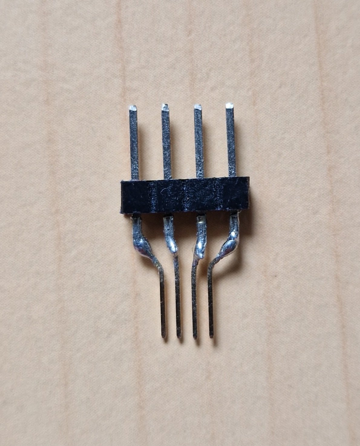

to Mex: a jak jsi to tam dostal? já tady nějakou tu zásuvku mám a je to tak prťavý, že napojit RX/TX je pro mě neřešitelný.

Treba si vyrobiť takýto adaptér, z 2.54mm na 1.27mm
