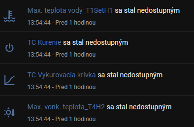

Tú čo mám mi dosť často vypisuje „sa stal nedostupným“
Mám automatizáciu v HA na ovládanie TČ a už sa mi pár krát stalo, že práve v tom čase bola ESP nedostupná a žiadna úloha sa nespustila.

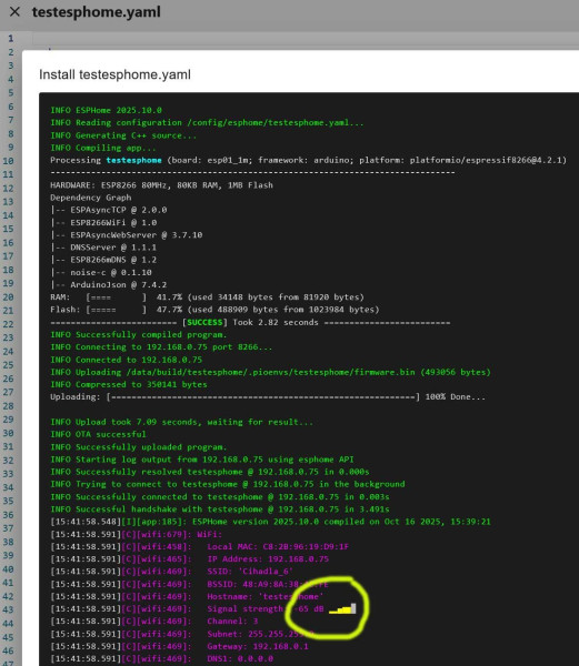

ja mam esp tepelka oproti apcku v stene asi na 2 metre, signal -52 dbi a tiez mi tu a tam vypadne. Podla mna to nebude zapricinene silou signalu.

No a jakou sílu signálu ukazuje samotný modul?

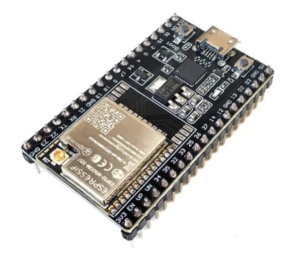

ESP8266 je pravek, starý chip. Treba ísť do ESP32, napr verzia WROOM32-U, tá má konektor na externú anténu. Ale WROOM-32D s anténou na PCB je o dosť lepšia ako tá na ESP8266. Len teda ku WROOM-32U si treba dokúpiť pigtail s anténou
- a-26.jpg (53.3 KiB) Zobrazeno 1216 x

ak to bolo mne, tak ako pisem, -52 dB. Dusanovi tam pise -79, to je uz dost na hrane.

Doma som mal aj ESP32 WROOM-32U, ale bez konektora na anténu. Skúsil som to provizórne pripojiť, ale bez pripojenia k TČ. Umiestnil som to v tom istom priestore, silu signálu ukázalo -82 dB.
Objednám ešte tú s anténou a vyskúšam aj tú.
ESP 8266 čo som na anténu naletoval kúsok drôtu ukázala -79 dB a zatiaľ celé dnešné poobedie nevypadla vôbec.

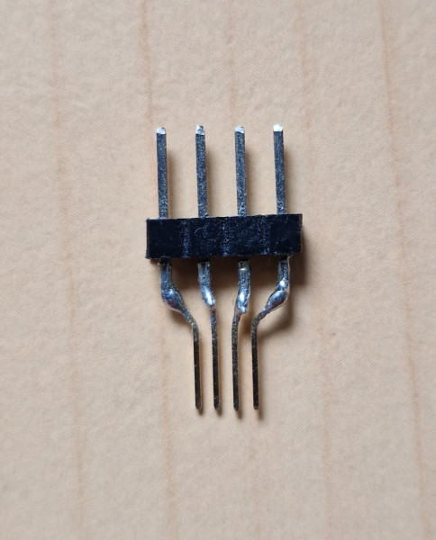

to Mex: a jak jsi to tam dostal? já tady nějakou tu zásuvku mám a je to tak prťavý, že napojit RX/TX je pro mě neřešitelný.
- Příspěvky: 3532
- Reputace: 744
Re: ESP 8266
Treba si vyrobiť takýto adaptér, z 2.54mm na 1.27mm
