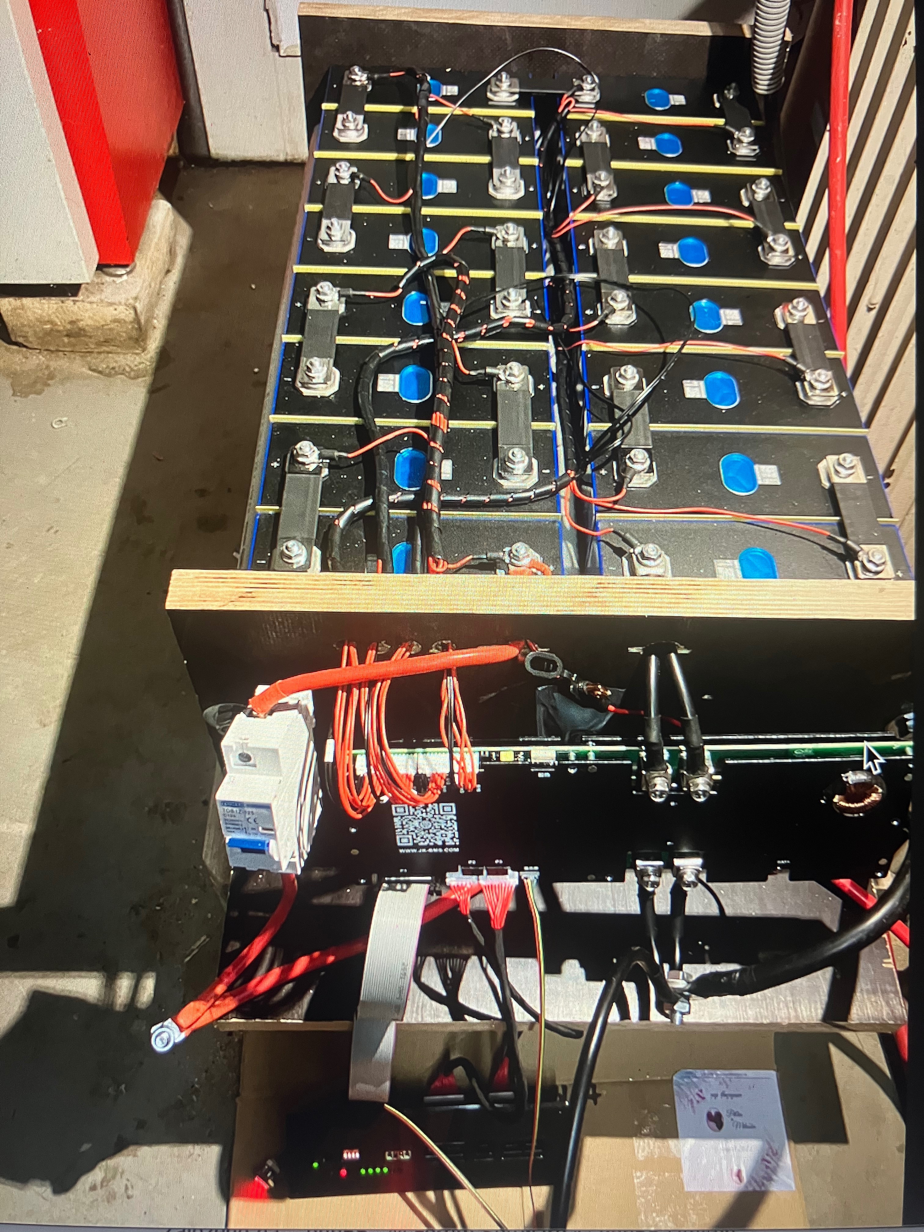

Mám EVE 314 Ah
viewtopic.php?t=13795&start=60
spravil som vo firme - autodielňa 6 boxov cca 100 kWh ( majú cez 330 Ah ), pekne vyvážené, malý vnútorný odpor
( bola zima, v lete majú 0.20 mili), len ich tak hladkám ( myslím 0.15 C, Deye 12 kW ).
Doma mám Tesla modul, tiež spokojný ( tvrdý zdroj, Bms jednoduchá 12 s ,každy pár má vlastnú, viac ako 28 celzia ešte nemali ( žiadná výbušnina ))

Bez kapotáže zatiaľ, 6 krát.

Ake tam mas BMS a tu ochranu?
