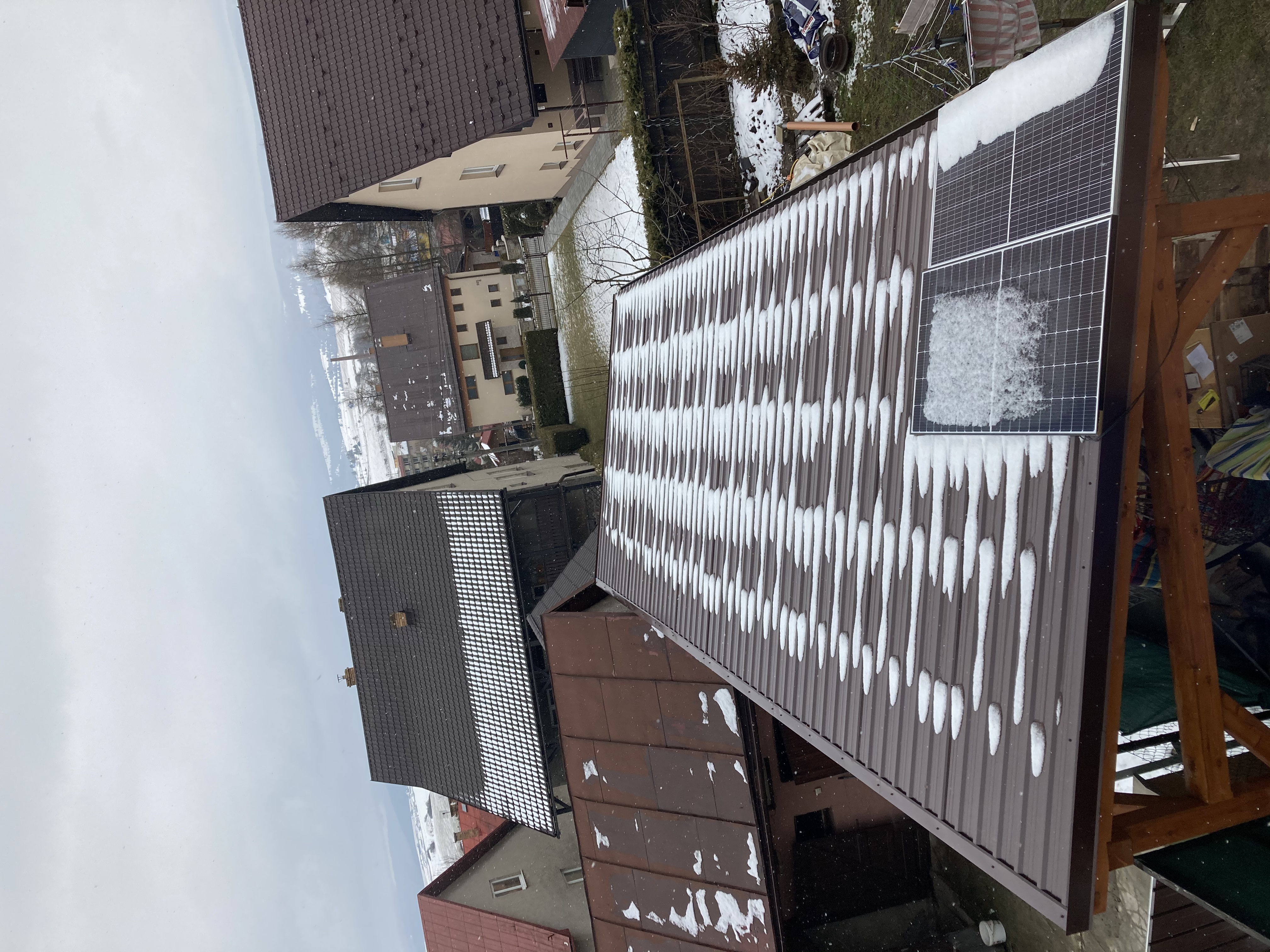

Raději řešte sníh na panelech,chlazení bude mít účinnek v létě tak 10%,při 100% vychlazení,čehož nedosáhnete jinak než aktivním ochlazovacím zdrojem s další spotřebou převyšující zisk v době ,kdy je energie nadbytek.Ty peníze rači vrhněte do panelů a kvalitnějších měničů.

To vlákno som pred časom už prešiel robím si aj poznámky, ale prejdem ho znovu. Sneh by sa dal rozpustiť pustení teplej vody do rebrovania pod panelami cca 10 celzia. Muselo by sa ale minúť menej energie ako sa vyrobí, Alebo ich rozmraziť odobraním tepla zo zeme cez výmenník

Ten přístřešek přesně popisuje problém sníh včetně ukázky. Co místo vysoce složitého a energeticky náročného ochlazování a hřání tam dát po krajích a uprostřed pojezdy a nahoru nad panely desku s gumovou stěrkou,která by se postarala o sníh během jedné minuty sjetím ke spodnímu okraji.Já chápu ,že v tom vidíte přínos teplé vody pro ten kiosek,ale ten přínos nebude velký k výrobě přebytků z tak obrovské plochy panely přímo.Vemte si,že v létě Vám taková plocha osázená 26ks panelů(20ks vedle sebe ve dvou řadách a šest naležato,nebo vše naležato) 9700kWp dá denně 75kWh a opravdu z ní poleze 10kW(,takže ten kiosek jej nakonec nedokáže vytížit,protože problém bude,že ten kubík bude vařící po těch 50kWh a těmi zbylými spotřebiči to nepokryjete,bez baterky tedy nic moc využití. A jindy to teplo na panelech není zase tak vysoké a co problémy v mrazech,degradace nemrzky,zvláštní okruh s čerpadlem,expanzkou,hlídání,řízení,dle mě tudy cesta nevede.

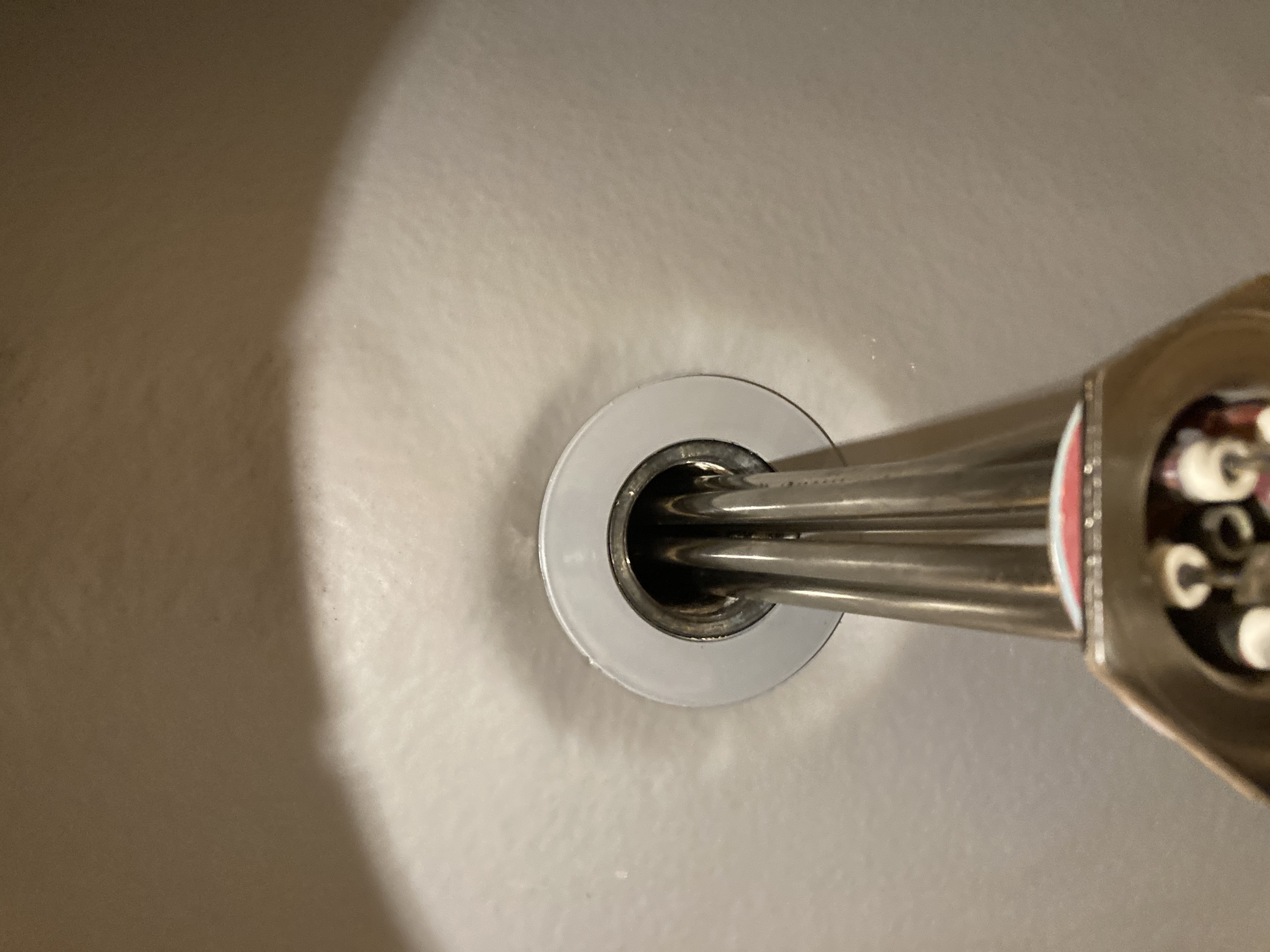

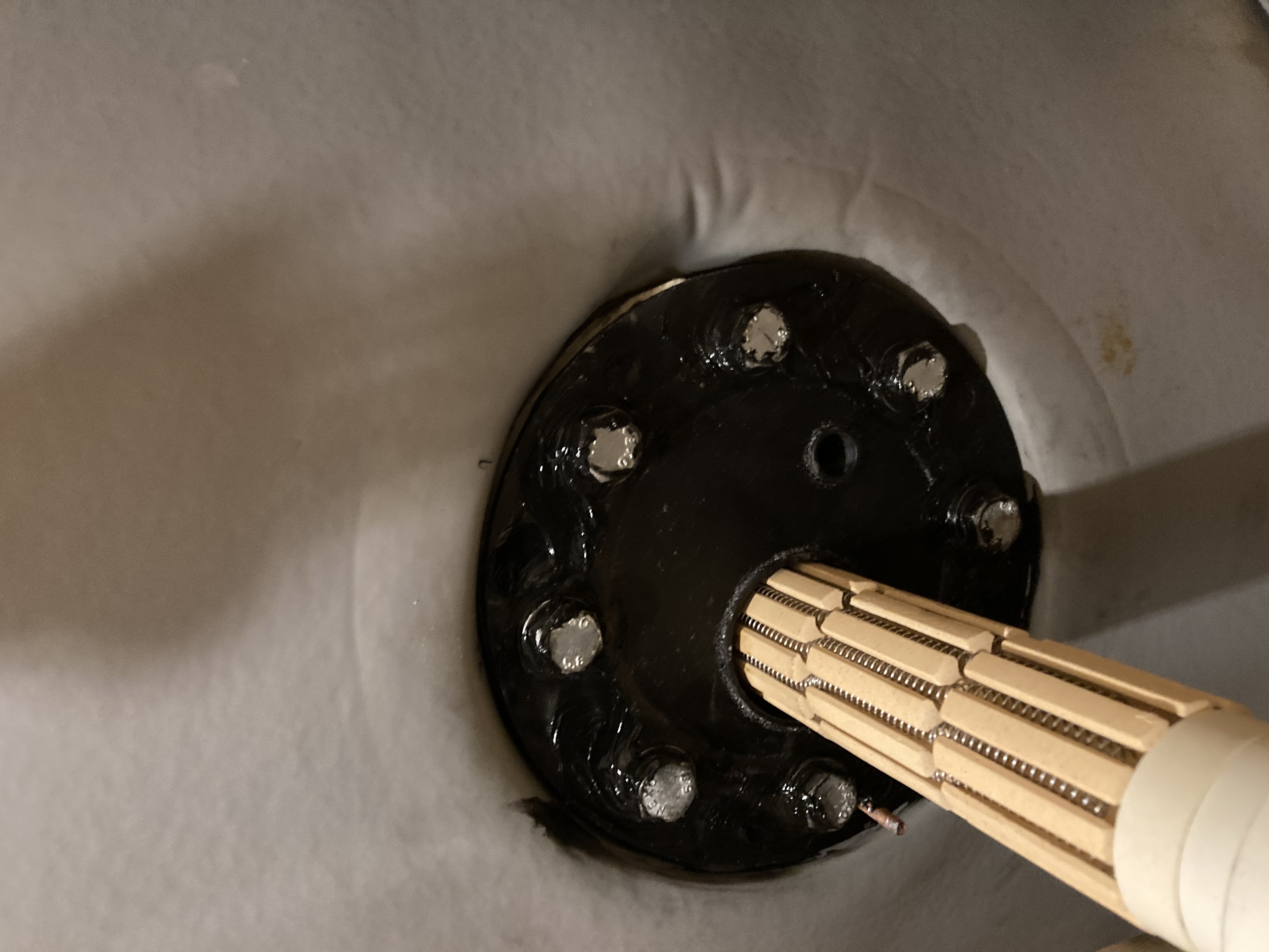

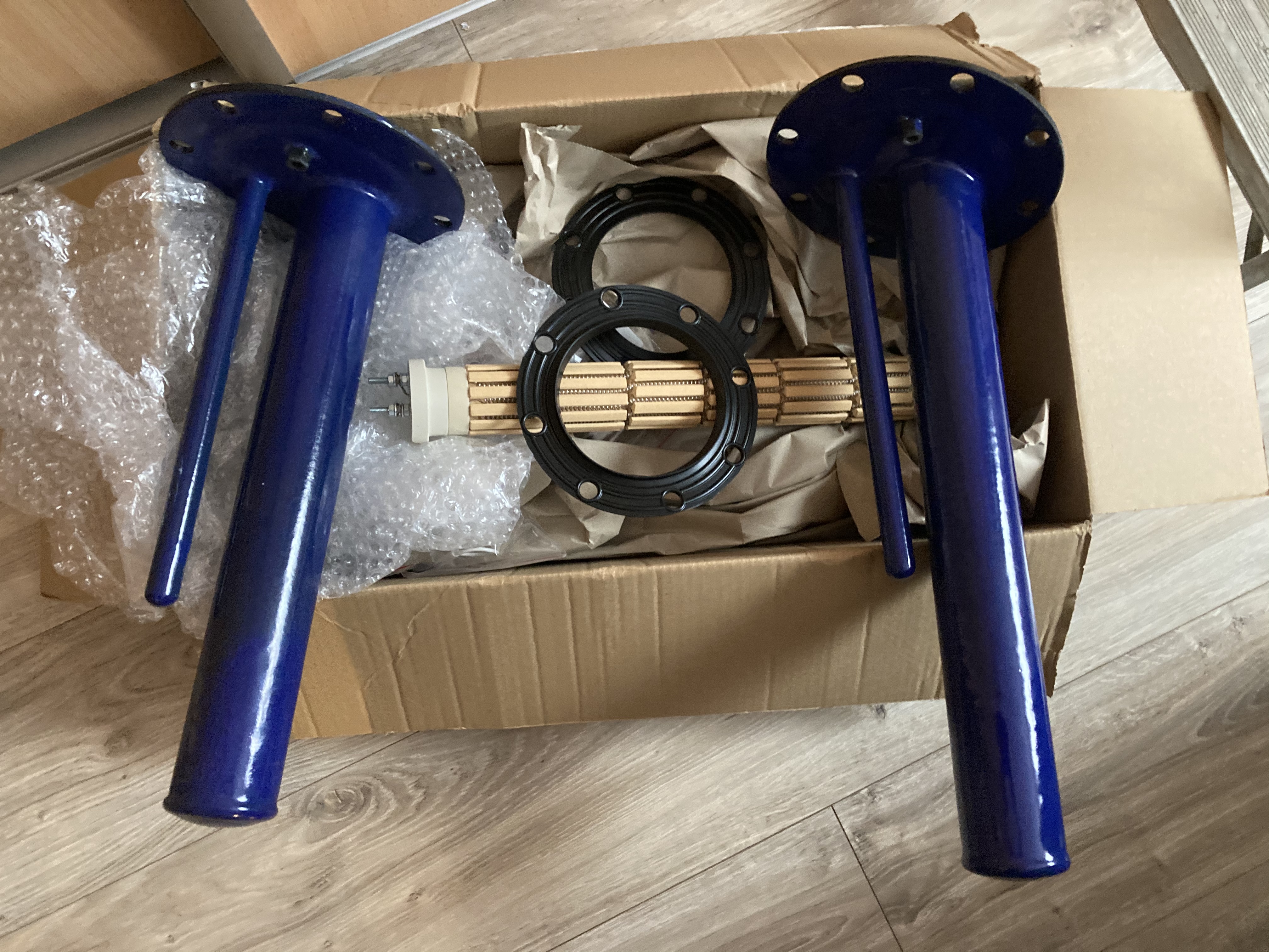

Cez týždeň bolo zlé počasie, tak som sa pustil do osadenia elektrických špirál do 300 l bojlera Galmet
Pri objednávaní špirál treba dávať pozor , niektoré sú na vodárenský 6/4 závit , iné na metrický 48 x 2,
Objednať podľa typu bojlera.
Tak isto pri prírube na suchú špirálu su rôzne – počet dier , priemer, dĺžka otvoru na suchú špirálu a sklon. Dĺžky a výkony suchých špirál sú tiež rôzne.
Objednával som to z Čiech – dobré ceny, prišlo to rýchlo. Ak bude niekto potrebovať Dilynakotle.cz Primárna bude suchá 2 kW , ktorú som namontoval namiesto príruby – servisný otvor. Ďalšie som namontoval odspodu do vypúšťacieho otvoru a zboku . Tie sú 3 fázové 3 kW. Takže mám namontovaných 8 kW na vyťažovanie cez greenbono. Spínať chcem primárnu cez SSR ostatné cez spínacie obvody v greenbone. Mali by vydržať 5 A, takže by som mohol spínať priamo, možno niektoré cez stykač, aby som mohol dať na jeden obvod viac špirál. Každá špirála bude mať svoj termostat kombinovaný s havarijným.
Bojler bol v prevádzke 5 rokov, horčíková tyč bola tak na 50 %, dal som novú. Na spodku bolo tak dve kila pevného odpadu, väčšinou skryštalizovaný vápenec a 20 l hrdzavej vody. Hrdza pochádzala pravdepodobne z vodovodného potrubia, v bojlery som nenašiel známky korózie. Namontoval som aj zmiešavací ventil priamu k bojleru, aby sa dala nastaviť teplota teplej vody.

to si kupil taku specialnu prirubu cistiaceho otvoru so zavitom na spiralu ci samodomo?kuli píše:

Neviem, či som správne pochopil tu otázku. Je to smaltovaná príruba viac prikladám foto. Podsilikonoval som ju aj šróby, aby to nehrdzavelo. Je to príruba na suchú špirálu a špirála tam je nasunutá. Ta mokrá je na 6/4 závit

Já měl asi štěstí,jeden vyhazoval děravý boiler a z něho jsem tu přírubu vymontoval,takže byla zdarma a nijak nepoškozená,s topným tělesem,i termostatem...bylo to ze 125 a hodilo se to na 300...

Dakujem za vycerpavajucu odpoved presne na to som sa pytal.kuli píše:
