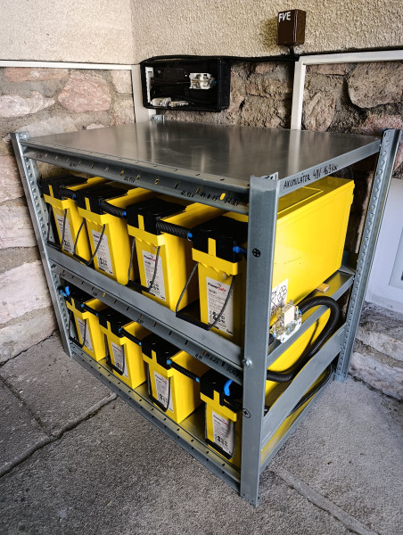

Dobrý den.
Postavil jsem si svépomocí ostrovní systém, panely 4,8kw, měnič vevor 5500 , baterii mám složenou z olověných akumulátorů 8x 12V 170Ah , celkem 48V 340Ah .

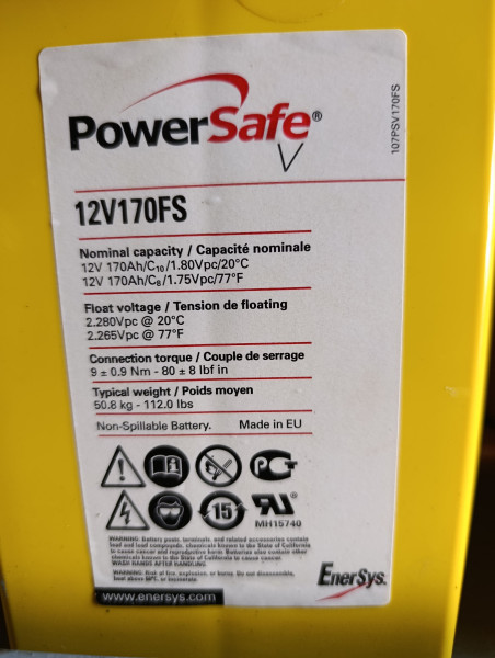

Prosím o radu na jakou hodnotu nastavit dobíjecí - udržovací napětí na měniči . Tedy bulk? A Floating? V příloze štítek akumulátoru.
Děkuji velice za pomoc.

Na štítku máš napsané 2,28V float... to je 54,72V... tak muzes dat treba 55,2V bulk a 54,72V float

Datasheet říká:
Bulk max. 2,40 V/čl. @ 20℃ = 57,6 V
Float max. 2,29 V/čl. @ 20℃ = 54,96 V, dopor. 2,27 V/čl. @ 20℃ = 54,48 V
Já mám na svém mixu všehochuti nastaveno bulk 57,6 V, float 54 V a vybíjení na 49 V. Momentálně využívám efektivně asi 30 % jmenovité kapacity, protože ty baterie jsou starší a nechci je víc prasit. Takhle to má šanci ještě nějakou dobu fungovat.

Aha, díky za datasheet, nastavím tedy ten bulk vyšší na 57,5V a float na 54,5V a vybíjení dám do 48,5V
