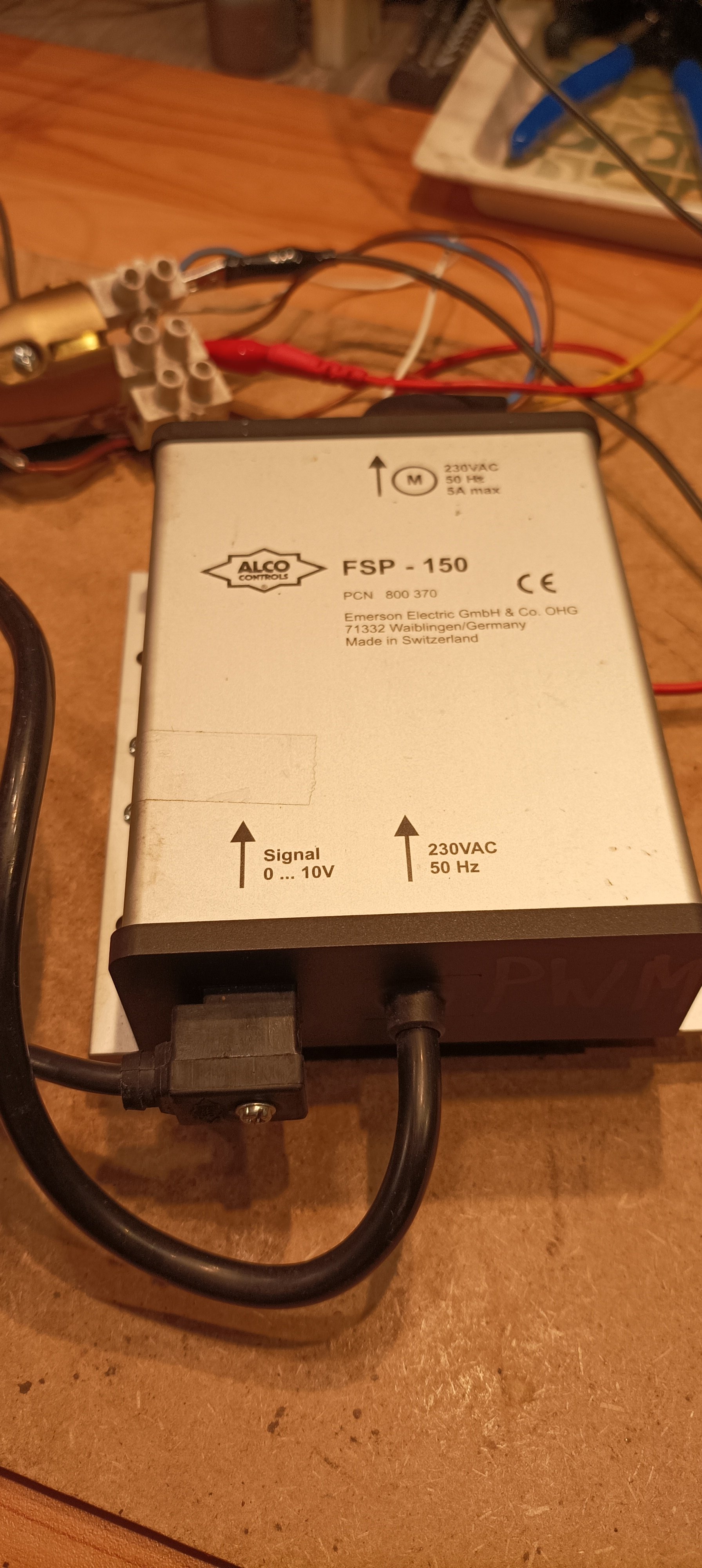

Re: Vadí dlouhodobě půlvna zátěž a PWM?
Rozvádím že kecám. Je to normální triak regul 0-10V. Vyštrachal jsem ho a teď musím najít nějaké schema vytěžovače co funguje
tak to bude klasicka triakova regulace, rezani casti pulvln, to by melo byt ok snad pro kazdy menic.
Jo, spíná to řezáním. Teď ještě řízení. Asi něco zkusím vytvořit.
ACDC píše: úte srp 12, 2025 7:15 pmRozvádím že kecám. Je to normální triak regul 0-10V. Vyštrachal jsem ho a teď musím najít nějaké schema vytěžovače co funguje
Ten 5A v pohodě táhne 1kW a je skoro studený.
- Příspěvky: 4178
Řekl bych, že to není fázový regulátor, řekl bych, že to je nějaký jednoduchý 5A frekvenční měnič. Podle určení, regulace ventilátoru v klimatizaci.
Je to normální fázový regulátor, měl jsem výstup na oscil. Ono kupodivu většina jednofázových ventilátorů lze normálně takto řídit,
i když se tvrdí opak. Od vent. v akumulačkách až po třeba 500W. I s kondenzátorem. Jenom "lepší" měli autotrafa. Dnes vše PMW.
No pro měnič by bylo asi lepší to autotrafo. Pokud tam je u FSP-150 funkční vstupní filtr jak se píše všude jinde, tak by to mělo odfiltrovat nějaký ruch. Ikdyž jsem to u jiné věci zkoušel,(vyfoukávačka s fáz. regulácí s různými vstupními filtry) au mých Victronů nic moc, stále různé pomrkávání... vlastně mám nyní nový nález vstupní filst z fr. měniče LG a také filtr z ind. desky, tak můžu zkusit nově otestovat jak se Victrony chovají.
Autotrafo 1kW? Navíc už měnič pracuje do takových regulátorů, kotel, ventilátory a nic nenamítá. On ten můj měnič za ty tři roky nenamítal nikdy, žádný hlášky, závady. Akorát jednou vypnul po zkratu.
Tak ta regulace funguje v pohodě. Nemám žádné grafy ap., stačí mi že napětí na AKU neklesá, nehoupe se to. A regulátor si jen tak pobrukuje. Zapojení vlastního převodu AKU/10V je naprosto primitivní. A že optočlen není lineární je tady spíš výhoda.
Možná jsem měl napsat jak to reguluje. U bat - U výst 50-0,17, 51-0,8, 52-1,96, 53-4,3, 54-7,3, 55-8,3
