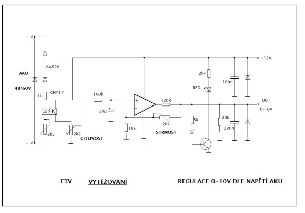

Rozvádím že kecám. Je to normální triak regul 0-10V. Vyštrachal jsem ho a teď musím najít nějaké schema vytěžovače co funguje

Jo, spíná to řezáním. Teď ještě řízení. Asi něco zkusím vytvořit.

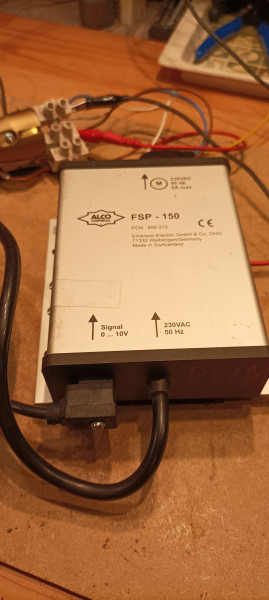

Ten 5A v pohodě táhne 1kW a je skoro studený.

Řekl bych, že to není fázový regulátor, řekl bych, že to je nějaký jednoduchý 5A frekvenční měnič. Podle určení, regulace ventilátoru v klimatizaci.

Je to normální fázový regulátor, měl jsem výstup na oscil. Ono kupodivu většina jednofázových ventilátorů lze normálně takto řídit,
i když se tvrdí opak. Od vent. v akumulačkách až po třeba 500W. I s kondenzátorem. Jenom "lepší" měli autotrafa. Dnes vše PMW.

No pro měnič by bylo asi lepší to autotrafo. Pokud tam je u FSP-150 funkční vstupní filtr jak se píše všude jinde, tak by to mělo odfiltrovat nějaký ruch. Ikdyž jsem to u jiné věci zkoušel,(vyfoukávačka s fáz. regulácí s různými vstupními filtry) au mých Victronů nic moc, stále různé pomrkávání... vlastně mám nyní nový nález vstupní filst z fr. měniče LG a také filtr z ind. desky, tak můžu zkusit nově otestovat jak se Victrony chovají.

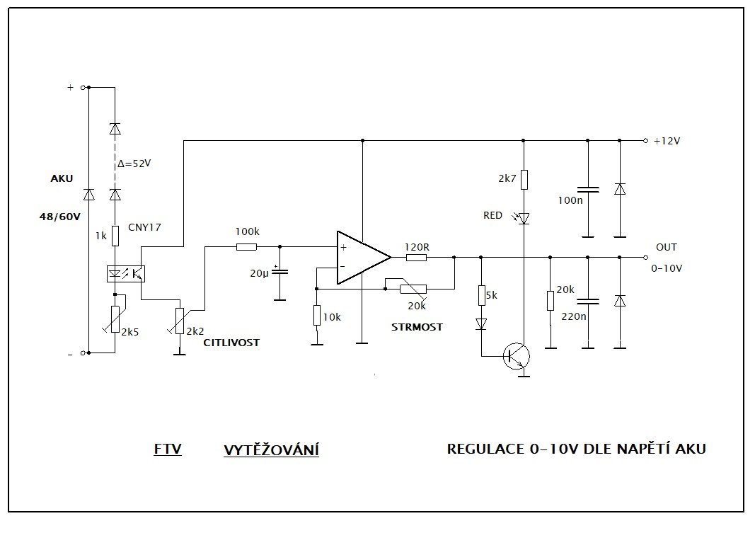

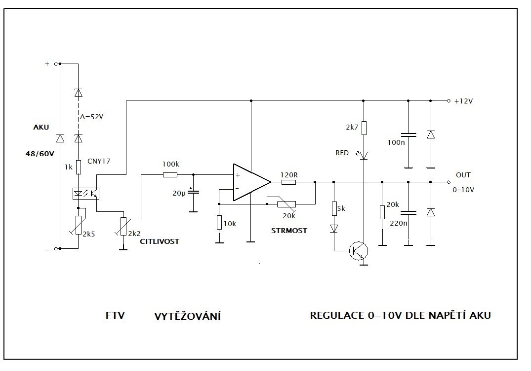

Tak ta regulace funguje v pohodě. Nemám žádné grafy ap., stačí mi že napětí na AKU neklesá, nehoupe se to. A regulátor si jen tak pobrukuje. Zapojení vlastního převodu AKU/10V je naprosto primitivní. A že optočlen není lineární je tady spíš výhoda.

Možná jsem měl napsat jak to reguluje. U bat - U výst 50-0,17, 51-0,8, 52-1,96, 53-4,3, 54-7,3, 55-8,3
