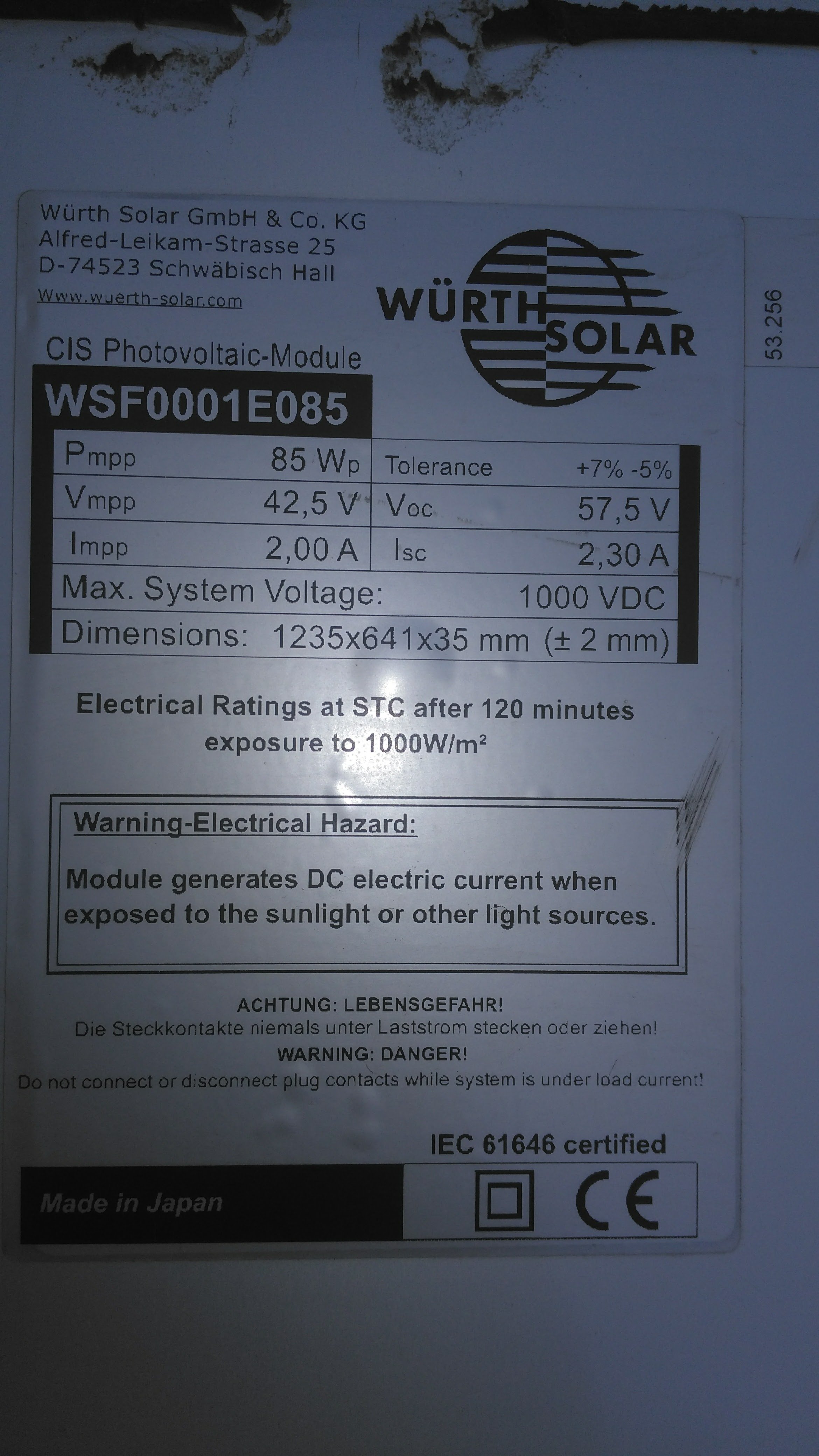

Zdravím, existuje nějaký měnič na ohřev TUV se vstupním napětím vyšším než 450V ideálně aspoň 600V? Mám ještě staré panely s napětím kolem 60V a propojené paralelně 9x3kusy takže když bych dal do série 9 řad tak už je to skoro 500V. Pořídil jsem bojler Dražice OKC 200 NTRR/BP a dal jsem tam suchou spirálu 2,2kw. Diky

Kolik ty staré panely dávají proudu a při jakém napětí kolik wattu? Osobně bych se do nějakého vysokého napětí nehnal. Jestli je to nějaký starý panel a dává 60V tak jeho proud bude asi dost malý.

Už DC napětí 450V se bere jako velmi nebezpečné proto se snad ani měniče s vyšším vstupním napětím nedělají. Vašich 9S3P bude dávat v mrazech přes 600V. Osobně bych panely přepojil na 6S4P a potom můžete použít běžný měnič. S výkonem na panelech docílíte při ideálních podmínkách výkon na tělese necelých 2000W

To jsou snad ještě amorfy, ne?
0.76m2, 85 W, to je nějakých 111 W/m2, s moderním panelem je to někde kolem 175 W/m2, čili na ploše těch existujících panelů by nové panely dokázaly vyrobit o 1.3 kWp jmenovitého výkonu víc (a to pomíjím jejich degradaci věkem)...

Nový Regulátor MPPT Sapro je až do 350V 15A a už mám na testy i pokusnou verzi ( po dovolené ) až do 18A.
Je BEZ pomocného chlazení.
Některé čínské verze mají až DC500-600V ale dost se to pak při změně energie zbytečně zahřívá a musí mít pomocné chlazení a hučí to pak celý den.
Napětí nemá smysl tak vysoko.
Mnohem lepší je složit panely jinak a dát paralelně vyšší proud.
Pro 6 panelů do série 5 nebo 6 paralelně by už bylo napětí moc vysoko i pro regulátor Sapro a musel by to být např. BEL s pomocným chlazením.

Ano jsou to ještě amorfy a stály asi 1000 korun takže je podle mě zbytečně kupovat nové jsou jenom na ohřev vody. Jak říkám mám vždycky 3 paralelně nad sebou a s tím moc nehnu nedostanu se ke konektorům používal jsem jenom na 24V přes mppt měnič na čerpadlo k jezírku. Takže spíš asi dát 3 řady po třech do série ale tam zase mám strach že bude malé napětí při slabém slunci, jsou otočené na západ takže tam svítí v létě až do večera.

Napětí na vstupu by mělo být vyšší než je výstupní.
