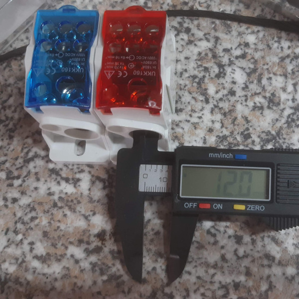

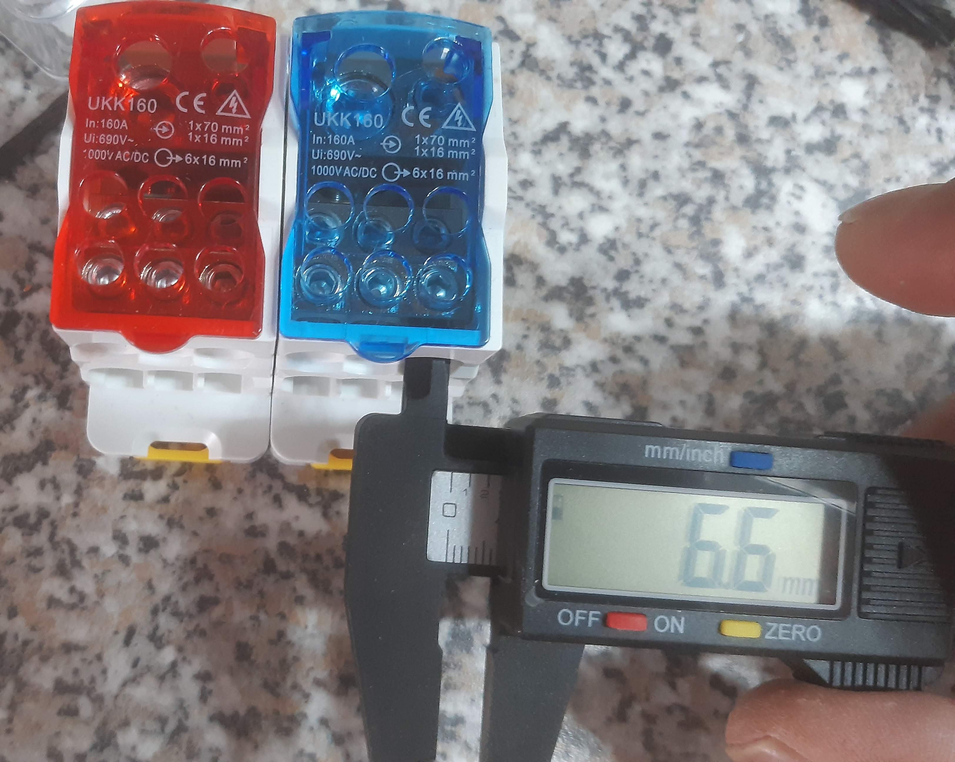

Já potřebuji redukovat už jištěný vývod obráceně, na více spirál, tak jsem koupil na zkoušku toto, ale klasika s oky 8mm mě přijde asi lepší.
Třeba tam najdeš níže a dalším klikáním to co potřebuješ...
Těch způsobů bude určitě víc.
https://vi.aliexpress.com/item/10050071 ... pt=glo2vnm
Je to na imbus a působí to na mě velmi robustně...
Jde to secvaknout k sobě více kusů a jde na DIN lištu
Tyto co jsem si vybral :
Hlavní vývod má průměr : 12mm / 70mm2
Na opačné straně : 6 x 6,6mm / 6 x 16mm2

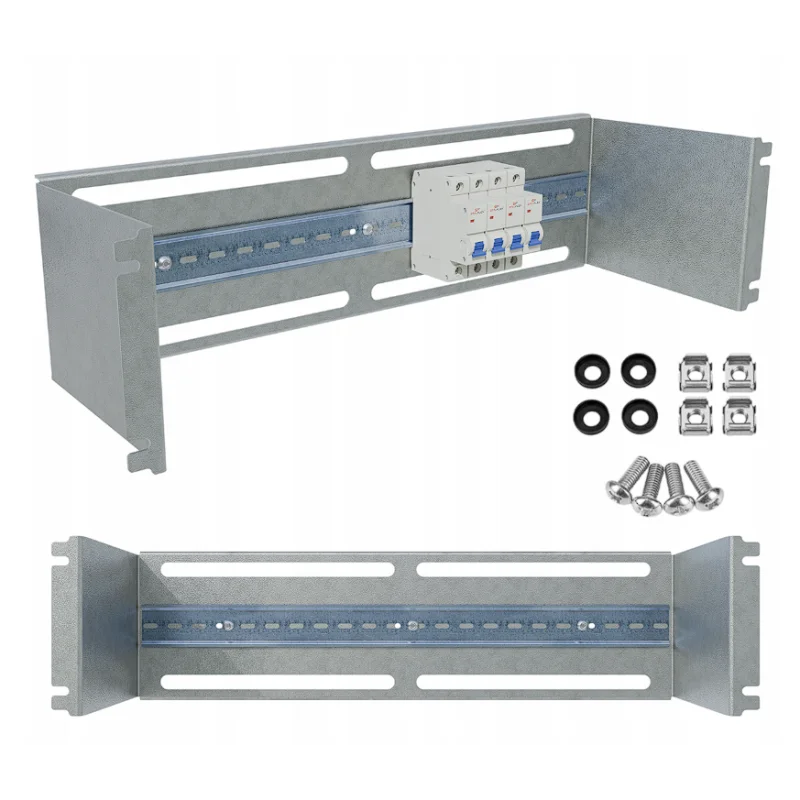

A)
Pokud máš ty 3x 15kWh baterky s 6x 25mm2 kabely v racku, tak docela elegantní řešení je, namontovat tam 19" blanking panel, na který přinýtuješ DIN rail a na něj nacvakneš některý z distribučních bloků zmíněných v předchozích postech. Do každé díry ale dávat jen jeden kabel, opatřený dutinkou. Vypadá to dobře a je tam i nějaká rozumná rozebiratelnost. Místo blanking panelu lze koupit i různé prefabrikáty se zapuštěním. Třeba tenhle model je koukám za hubičku, 190 Kč:B)
Elektricky nejlepší parametry bude mít opravdu to, když na kabely nalisuješ oka a spojíš šroubem. Hlavně to dát tak, aby mezi oky nebyly žádné podložky, které by jen zanášely další odpor. Oka musí sedět přímo na sobě, šroub je tam jenom k tomu, aby je držel u sebe. Jeho vodivá funkce je až druhotná. Když přes tu vulkanizační pásku navlíkneš ještě velkou smršťovačku, tak to ani nebude vypadat špatně. Rozebiratelnost ale tragická.
C)
Teoreticky lze do jednoho oka nebo spojky zalisovat i více laněných vodičů najednou, což má nejlepší elektrické vlastnosti. Těžko ale budeš hledat oko nebo spojku, která by vyšla přesně na tu kombinaci průřezů, kterou potřebuješ. Takže to pak buď bude slisované málo, nebo naopak moc. Rozebiratelnost nulová.
C)

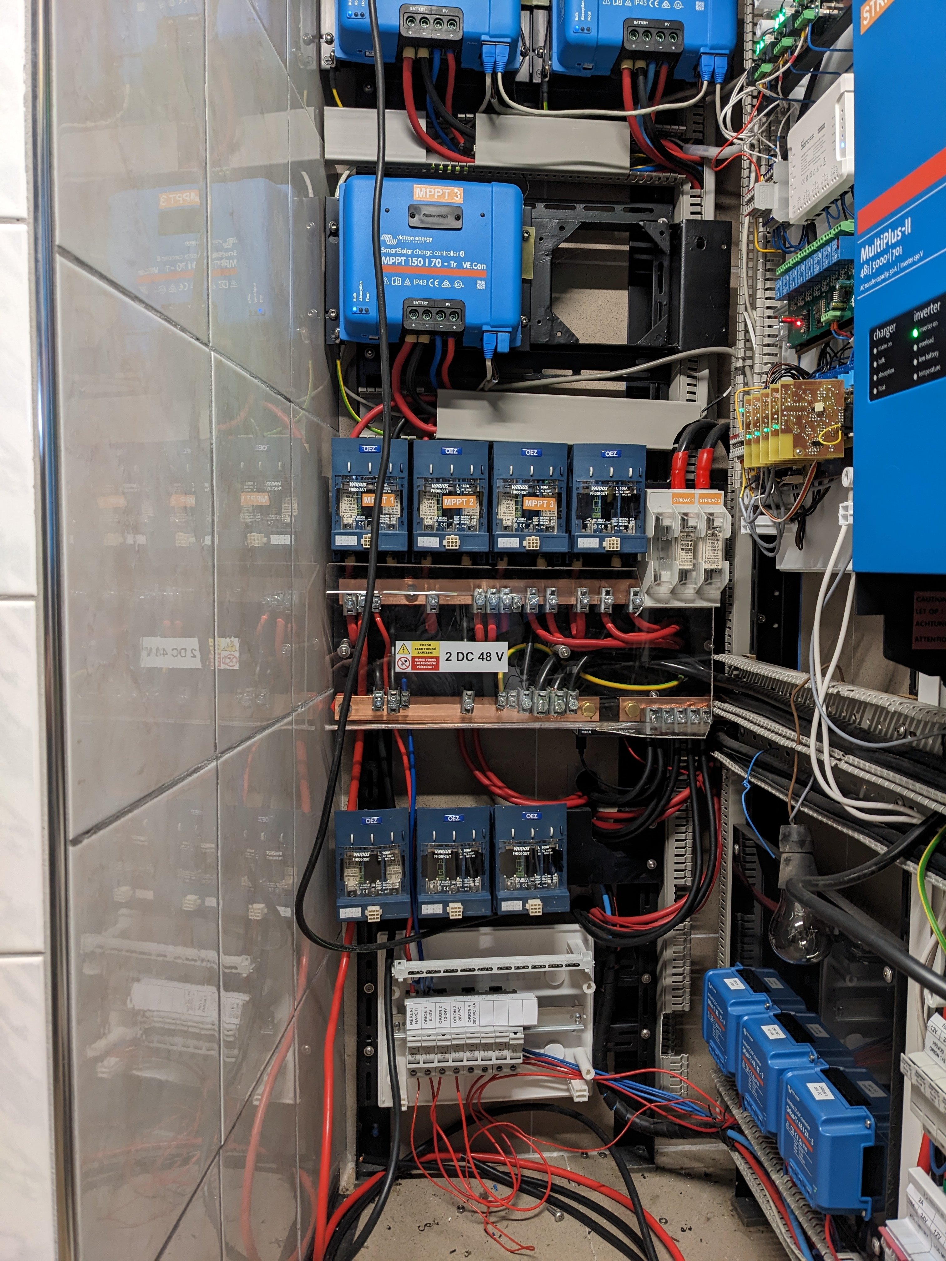

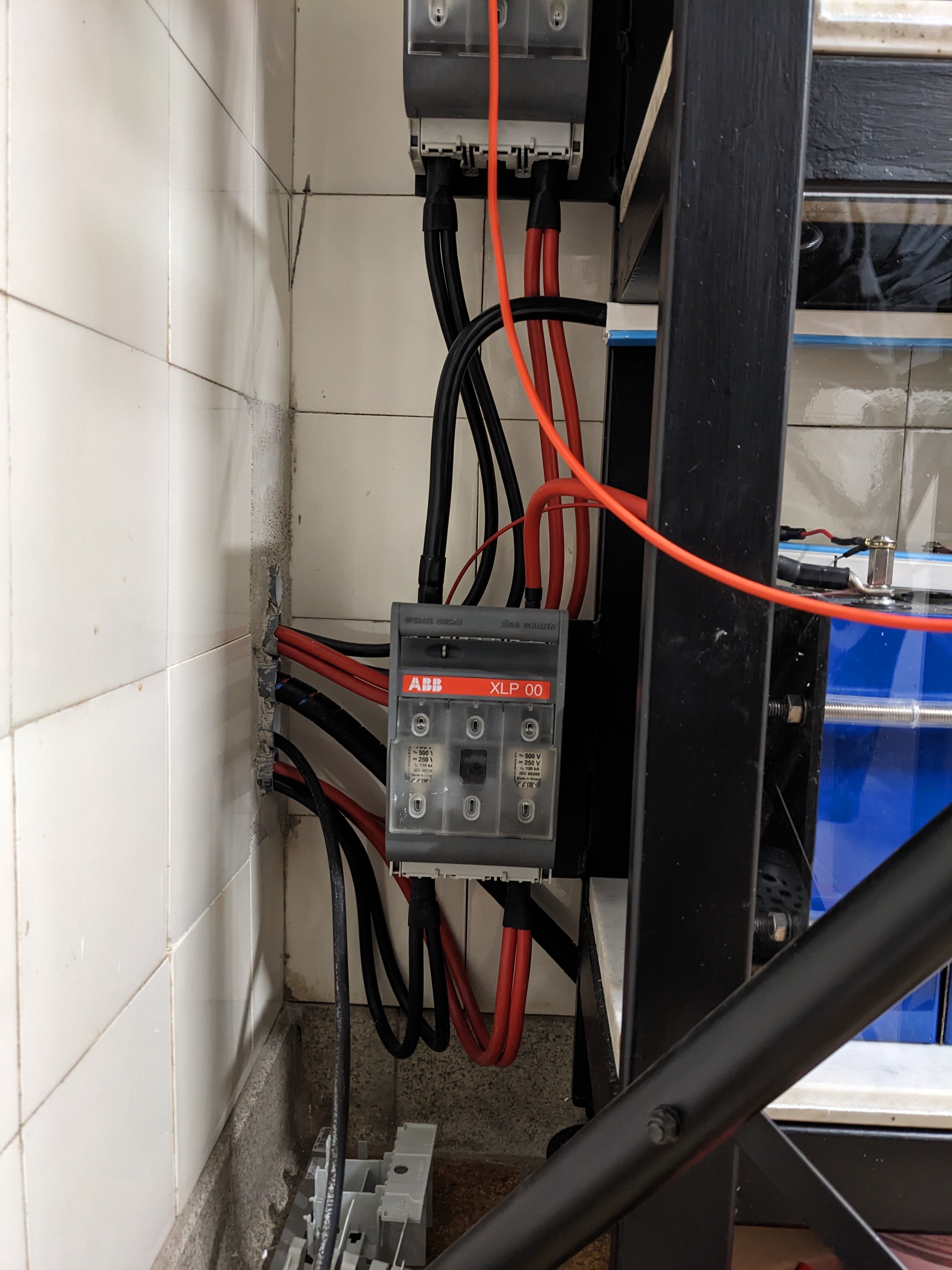

Re: Jak propojit více baterií bez extra rozvaděče?
Vývody od sběren k akubateriím jištěné nemám, ke každé ze 3 baterií jde 2x2x35mm2 samostatnou zazděnou trubkou cca 2m pod schodištěm do samostatné akumulátorovny a odpojovače jsou až u baterek. I tak tam mám dost přepojistkováno.
Nad sběrnama zleva:
3 x MPPT + rezerva pro 4.,
Vývody pro střídače - jištěné jen +.
Pod sběrnama zleva:
Vývod pro ohřev akumulační nádrže
Přívod ze 3f nabíječky (zatím nepřipojen
Rezerva, co kdyby.
Dole ještě pár drobných spotřebičů přes OPV 10.
Nad sběrnama zleva:
Pod sběrnama zleva:
Rezerva, co kdyby.
