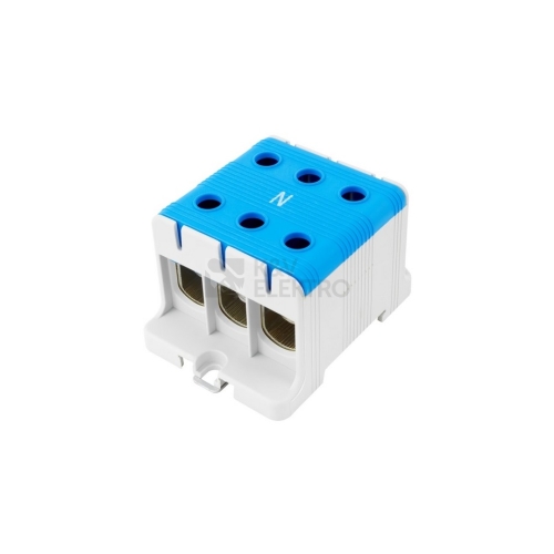

Já jsem použil na to samé svorkovnice UK 95/3, jednu modrou a jednu šedou.
https://www.kvelektro.cz/univerzalni-pr ... 6-p1253877
https://www.kvelektro.cz/univerzalni-pr ... 5-p1393528

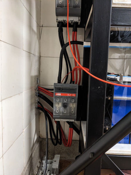

Ano,tak to také mám.Ale je to dost prostorově náročné.3 bedny s 19ti nožovkami plus jedna bedna s poj.odpojovači jen na silové DC sekci 125A/160A.Co když má někdo málo místa?Dá se to nějak řešit?cipis píše: stř črc 16, 2025 11:51 amKaždé vedení musí být jištěno. Na začátku, ne na konci. Jediné, co se nemusí jistit, tak když je to v rámci rozváděče nebo "do krátké vzdálenosti", typicky v jedné místnosti. Ale furt musí existovat něco, čím to odpojíš, něco nad nad tím.

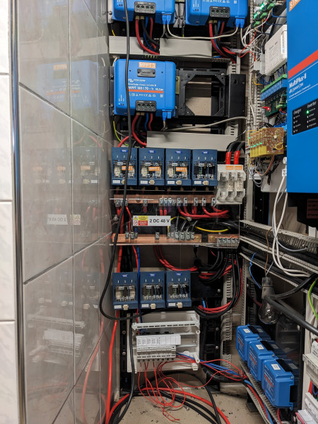

Vývody od sběren k akubateriím jištěné nemám, ke každé ze 3 baterií jde 2x2x35mm2 samostatnou zazděnou trubkou cca 2m pod schodištěm do samostatné akumulátorovny a odpojovače jsou až u baterek. I tak tam mám dost přepojistkováno.
Nad sběrnama zleva:
3 x MPPT + rezerva pro 4.,
Vývody pro střídače - jištěné jen +.
Pod sběrnama zleva:
Vývod pro ohřev akumulační nádrže
Přívod ze 3f nabíječky (zatím nepřipojen
Rezerva, co kdyby.
Dole ještě pár drobných spotřebičů přes OPV 10.
Nad sběrnama zleva:
Pod sběrnama zleva:
Rezerva, co kdyby.
