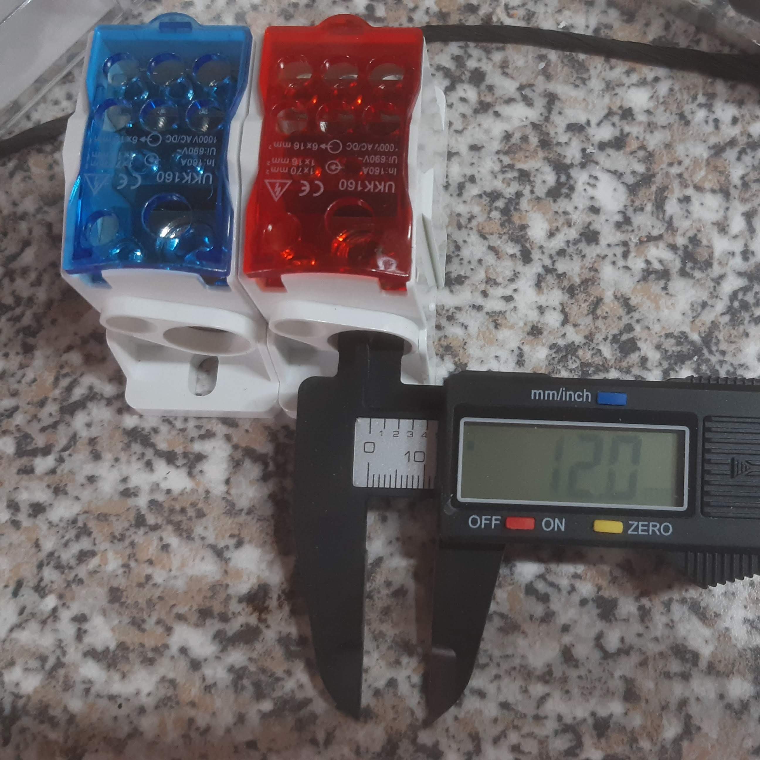

Já potřebuji redukovat už jištěný vývod obráceně, na více spirál, tak jsem koupil na zkoušku toto, ale klasika s oky 8mm mě přijde asi lepší.
Třeba tam najdeš níže a dalším klikáním to co potřebuješ...
Těch způsobů bude určitě víc.
https://vi.aliexpress.com/item/10050071 ... pt=glo2vnm
Je to na imbus a působí to na mě velmi robustně...
Jde to secvaknout k sobě více kusů a jde na DIN lištu
Tyto co jsem si vybral :
Hlavní vývod má průměr : 12mm / 70mm2
Na opačné straně : 6 x 6,6mm / 6 x 16mm2
