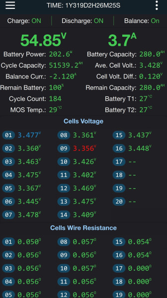

Ahoj tak jsem dneska namatkou u rodicu chytil ABS napeti 54.8V a koukanul do BMS jak se rozjizdi clanky a rozdil 0,120V takze uplne stejne jako se to rozjizdi u me ja akorat mam ABS 54.4V. Balanc nastaveny na 3,4V proud 2A. Tak uz nevim co s tim baterky jsou zkontrolovane a bez prechodaku. Uz me nenapada co s tim tak tam asi hodim externi balancer. Ma nekdo zkusenosti s balancerem JK 4A https://a.aliexpress.com/_EGNa0KQ ?Delaji k tomu i desky ze by mela jit pripojit jak bms tak balancer. Nebo jestli si ho udelat externi na krokosvorky a jednou za cas nechat srovnat? Diky

Nečetl jsem celý článek ale jen se zeptám jaký máš nastavený napětí od kdy začíná balancovat balancer?!
Já mám ten stejný a balancovat mi začíná od 3,38 V na článek. A ok.
Jak jsem jej nechal balancovat od 3,3V tak se rozcházely

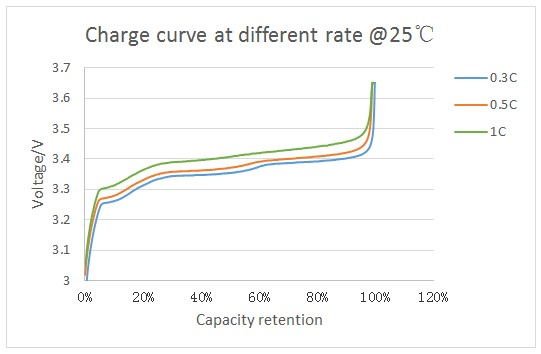

Od 3.3V, fakt? Väčšina balancerov má default 3.4V a vedia prečo...

3.3V se mi zda taky malo vetsinou vsude pisou 3.4-3,42 ale nevim rad si necham poraditTomHC píše: úte čer 03, 2025 7:44 amOd 3.3V, fakt? Väčšina balancerov má default 3.4V a vedia prečo...
- Příspěvky: 4234
- Reputace:963
Re: Rozjizdeni clanku
Určite 3.4V

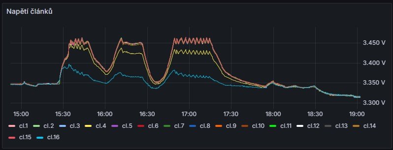

Jak dlouhý máš: "RCV Time (H)" (– Requested Charge Voltage Timer Nastavení časového úseku (v hodinách), po který je udržováno napětí „Vol. Cell. RCV“ od jeho dosažení na prvním článku při nabíjení.) - nemáš tam zbytečně dlouhý čas?
Já mám aktuálně nastaveno:
Vol. Cell RCV (V): 3,45V a RCV Time (H): 0,2, Start Balance Volt. (V): 3,34V, udržovací Vol. Cell RFV (V): 3,35V, CELL OPV (V): 3,52, Cell OVPR (V): 3,36
z grafu je vidět že se články začínají rozjíždět při dosažení cca 3,35V ▼▼▼ Dříve jsem měl nastaveno RCV Time (H) na 2h, ale to je moc dlouho, taky jsem musel upravit Cell OVPR (V) na 3,36 dříve jsem měl víc a BMS pak zbytečně často vypínala nabíjení, protože ta "hystereze" mezi CELL OPV (V): 3,52 a Cell OVPR (V) byla malá.
Ještě to stále ladím... Teď když vidím ten graf tak zvednu Start Balance Volt. (V) na 3,36V
