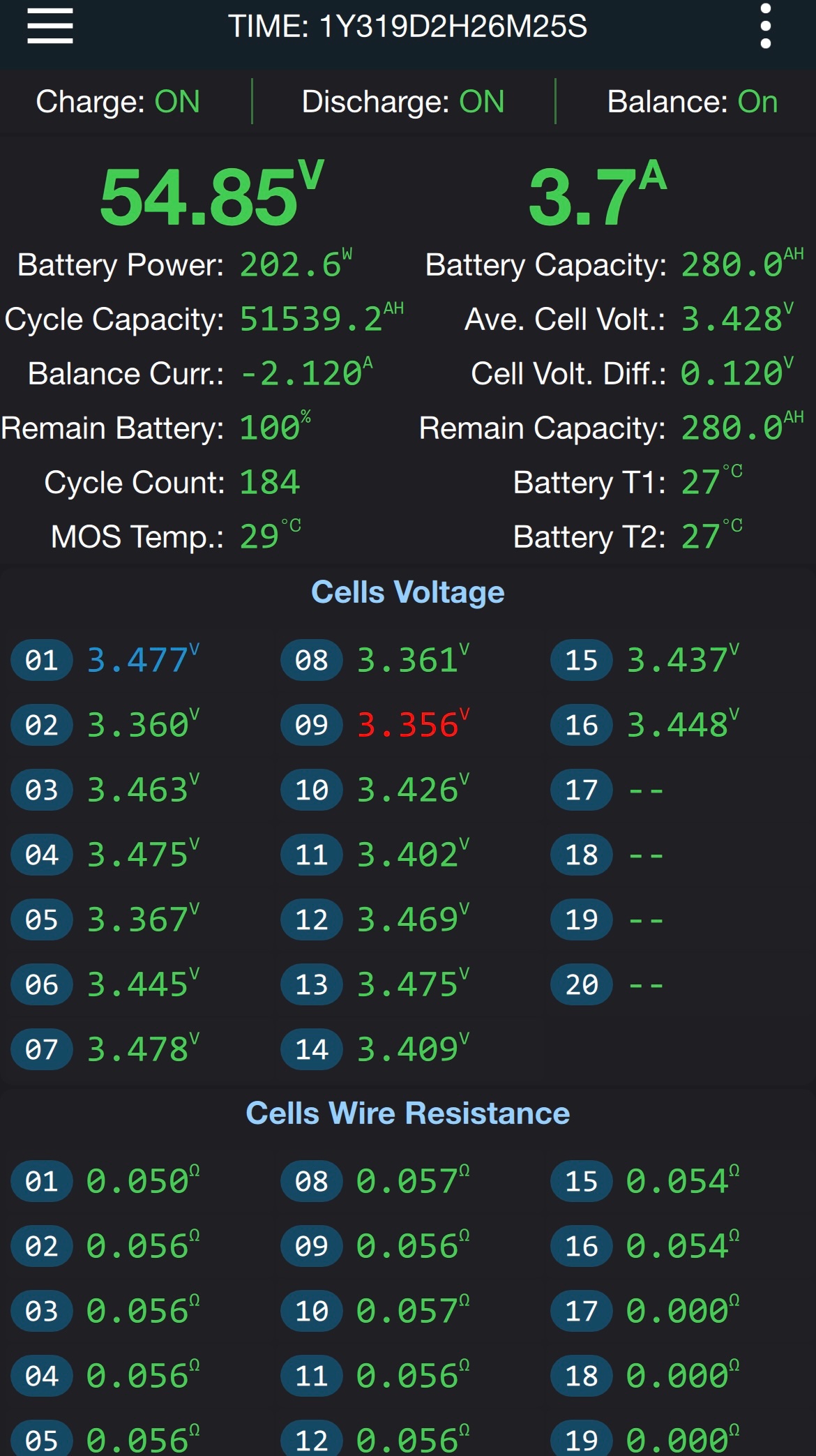

Ahoj tak jsem dneska namatkou u rodicu chytil ABS napeti 54.8V a koukanul do BMS jak se rozjizdi clanky a rozdil 0,120V takze uplne stejne jako se to rozjizdi u me ja akorat mam ABS 54.4V. Balanc nastaveny na 3,4V proud 2A. Tak uz nevim co s tim baterky jsou zkontrolovane a bez prechodaku. Uz me nenapada co s tim tak tam asi hodim externi balancer. Ma nekdo zkusenosti s balancerem JK 4A https://a.aliexpress.com/_EGNa0KQ ?Delaji k tomu i desky ze by mela jit pripojit jak bms tak balancer. Nebo jestli si ho udelat externi na krokosvorky a jednou za cas nechat srovnat? Diky

Nečetl jsem celý článek ale jen se zeptám jaký máš nastavený napětí od kdy začíná balancovat balancer?!
Já mám ten stejný a balancovat mi začíná od 3,38 V na článek. A ok.
Jak jsem jej nechal balancovat od 3,3V tak se rozcházely

Mam nastaveno 3.4V

ono je to o skutečné kapacitě a kvalitě článků. Byl před sestavením vyrovnán náboj? Doporučuji snížit nabíjecí napětí a balancovat od 3.3V. Počkat jestli se to srovná

Jak u me tak u rodicu byl udelany TOP balancing. Na jake napeti snizit?mopadzi píše: úte čer 03, 2025 6:26 amono je to o skutečné kapacitě a kvalitě článků. Byl před sestavením vyrovnán náboj? Doporučuji snížit nabíjecí napětí a balancovat od 3.3V. Počkat jestli se to srovná

tak když snížiš nabíjecí napětí musíš snížit start balance. Neříkám nafurt, ale než se Ti to vyrovná. Ale pokud nestačí 2A balancovací proud vidím to na problém s kapacitou daných článků

Asi to tak bude ze budou rozdilne kapacity. Jak to vyresit
silnejsi balancer?
silnejsi balancer?

Jak dlouhý máš: "RCV Time (H)" (– Requested Charge Voltage Timer Nastavení časového úseku (v hodinách), po který je udržováno napětí „Vol. Cell. RCV“ od jeho dosažení na prvním článku při nabíjení.) - nemáš tam zbytečně dlouhý čas?
Já mám aktuálně nastaveno:
Vol. Cell RCV (V): 3,45V a RCV Time (H): 0,2, Start Balance Volt. (V): 3,34V, udržovací Vol. Cell RFV (V): 3,35V, CELL OPV (V): 3,52, Cell OVPR (V): 3,36
z grafu je vidět že se články začínají rozjíždět při dosažení cca 3,35V ▼▼▼ Dříve jsem měl nastaveno RCV Time (H) na 2h, ale to je moc dlouho, taky jsem musel upravit Cell OVPR (V) na 3,36 dříve jsem měl víc a BMS pak zbytečně často vypínala nabíjení, protože ta "hystereze" mezi CELL OPV (V): 3,52 a Cell OVPR (V) byla malá.
Ještě to stále ladím... Teď když vidím ten graf tak zvednu Start Balance Volt. (V) na 3,36V

Napadá mne změřit odpor mezi pinem konektoru a koncem balancovacího kabelu. Potom sem dát celé nastavení jak je.

Ak su rozdielne kapacity tak silnejsi balancer ti to zrovna ale casom sa to podla mna bude zase rozchadzat ked spravia niekolko cyklov tak tie clanky sa budu uz nabijat a vybijat kazdy inak..ElektroEzs píše: úte čer 03, 2025 9:26 amAsi to tak bude ze budou rozdilne kapacity. Jak to vyresit
silnejsi balancer?
Zalezi o okolko sa lisia v tej kapacite.Dalsia moznost ktora pravdepodobne ovplyvnuje rozbalancovanie clankov je , ze balancne vodice nie su medzi clankami ale su na konkretnom clanku.Toto som vyhodnotil ako jednu z pricin, nakolko som sa stym stretol uz pri troch bateriach kde z jednou z nedostatku kvality zlozeneho akumulatora bolo prave to ze tie kabliky ci uz z balancera alebo z bmsky neboli medzi clankami.Ty ktory to maju medzi spojmi tak nemaju podobne problemy, pravdaze ak boli dodrzane aj ukony na jednotlivych clankoch este predtym nez sa dali do serie (napr.: cyklus nabitia/vybitia, top balancing...a pod.)
Samozrejme ze silnejsi balancer tomu pomoze
Ono je malo skusenosti s bateriami kedze sa o tom nehovori nahlas alebo takto v komunite ak ma niekto podobny problem tak tam da ten balancer a ma pokoj, neriesi sa uz dalej ze co to obnasa casom..alebo sa bateria po dvoch troch rokoch preda...

Hlavne z toho netreba robiť vedu priatelia. Urobiť top balancing a používať. V sezóne (marec - október) raz za mesiac urobiť reset SoC (nabitie na 3.45V/cell), bežne nabíjať len na 3.4V/cell t.j. 54.4V. Pri prvej dlhšej dobe temna sledovať čo robia články dole, rozumej 20% SoC a menej. Ak začnú ako prvé padať tie čo ako prvé išli hore, tak majú menšiu kapacitu a bude treba pridať paralelne nejaký 18650 alebo 21300 LFP článok. Ak má gentleman možnosti a chuť, rozobrať pack, urobiť kapacitné testy všetkách článkov a podľa toho pridať tie extra články. Pre tých čo majú aspoň 2 packy je to jednoduché.

davat k tomu nejake clanky je podle me blbost. Top balancingem si je srovnas vsechny na 100% a pri vybijeni je vycucas na 30 tak jsi ze vsevh vzal stejnou energii a zase to tam pak dobijes. Tim, ze pridas clanek nic neziskas. To bys po tech baterkach musel chtit cucat celych 100%.
Proc se ti rozjizdi je jinde nez v kapacite. Rozdil vnitrnich odporu nebo samovybijeni nebo oboje. Oboje resi balancer, pokud problem neni moc velky.
Zasadni je dat balanceru cas to srovnat a rovnat to az tehdy, kdy to ma smysl. To je kdy aspon jeden clanek prejde pres 3.4V. A drzet to tam tak dlouho, nez se to porovna. Pokud toho system neni schopny, ze tomu da cas a udrzet proud, aby to balancer zvladl, je potreba baterii odstavit a porovnat treba lab zdrojem. Klidne tam dat 55.2 na pack, 2A, a hlidat napeti clanku. Pokud balancer funguje, musi to porovnat.
