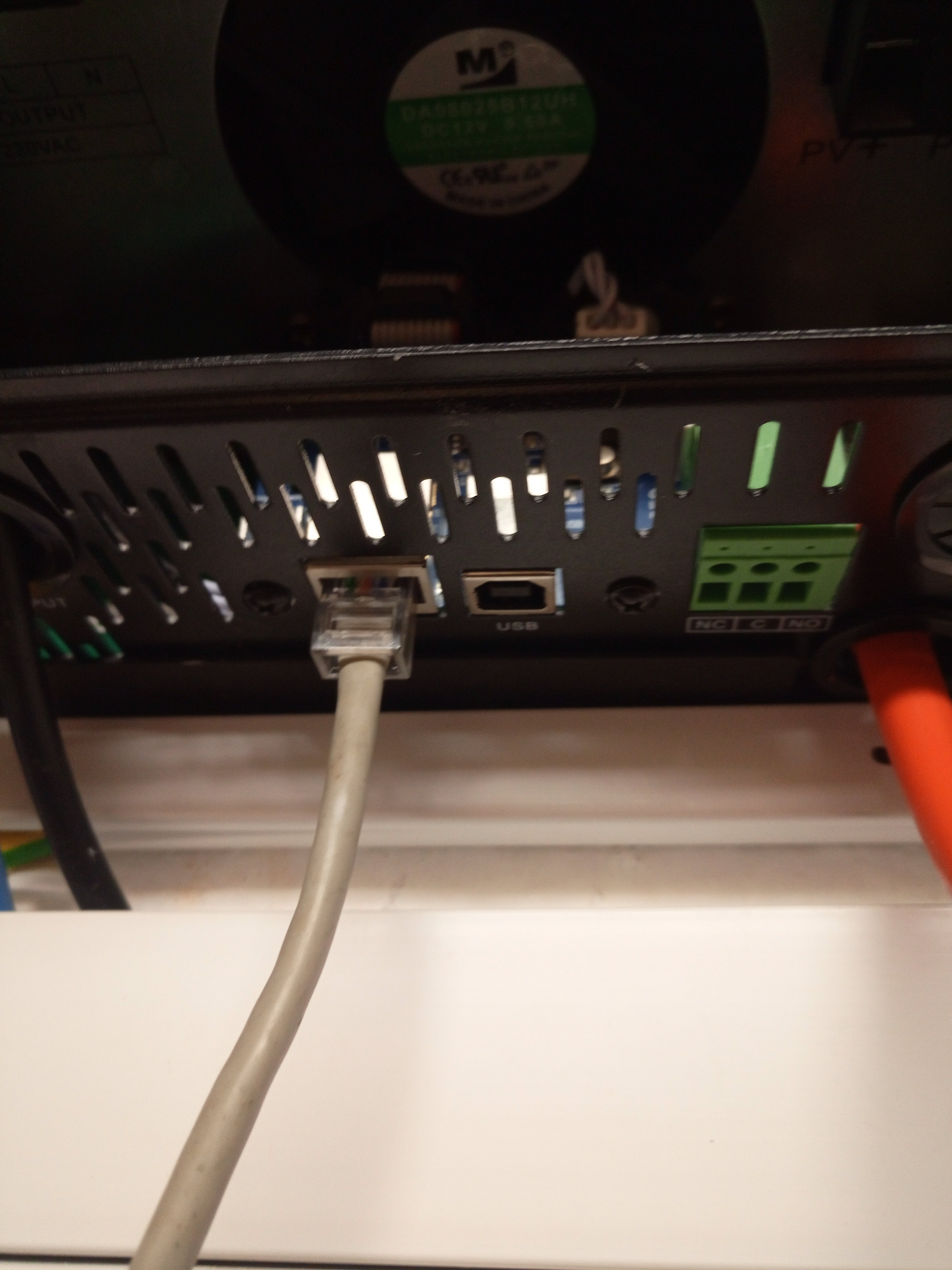

Jeden návod a dva popisky pinů konektoru RJ45 který má měnič.
strana 3 návodu
strana 46 toho samého návodu
návod volně stažitelný

Malo by to byť 5 a 6.

Tak to třeba otestovat ten CANL je u obou zapojení stejnej a jedno bude asi na baterce a druhé asi na měniči?
Viz originál obrázek v příspěvku předemnou.
A teď koukám že ani označení CANH a CANL nesedí na jednom jsou prohozené CANH <-> CANL jedině otestovat.....

Právě logicky, pokud bych našel zakončovací odpor propojovací L a H pro CAN bus, našel jsem piny. Ale ani ten odpor nevidno. Tak nevím. měnič visí o dědinu vedle tak změřím odpor na baterii i měniče multimetrem případně vezmu i osciloskop a udělám si nějakou svorkovnici očíslovanou 1-8 s koncem RJ45 a uvidím. Možná něco naměřím. Jsou s tím zkušenosti? Prý při vyplé sběrnici bych měl hledat ten odpor 120 nebo půlku ohmů a potom jsou nějaká napětí okolo 2,5V podle toho jestli měřím L nebo H drát.
Edit: jestli je ta RJ45 jenom průběžná zásovku a propoj a CAN končí někde na jiné desce dál ve vnitřnostech, tak potom bych měl dráty najít podle odporu. Případně vezmu osciloskop a ten je rozhodující pro oba dráty které by měly dělat z 2 napěťových křivek protilehlé bubliny a spoje. (0a1čky) Nebo mám hledat na osciloskopu přes dvě sondy něco jiného?

Ale pokud vymysleli umístění CANbusu na piny 5 a 6, tak je konstruktér opravdu mamlas.
CANbus je diferenciální sběrnice. A měla by běhat po twistu, tedy krouceném páru.
Ovšem pár je u všech běžných kabelů (jak u síťových RJ45, tak i všelijakých menších RJ11) vždy na středních pinech. Tedy na pinech 4 a 5.
Pokud je mezi různými dokumentacemi rozpor, věřil bych spíš té, kde se píše 4 a 5.

Tak manuály jsou zde: https://sw.mustpower.com/Manual/001%20P ... .Inverter/
A podle nich na měniči by to měly být piny uprostřed (4 a 5).
Takže první příspěvek obrázek z EN návodu což jak píše předemnou má logiku.

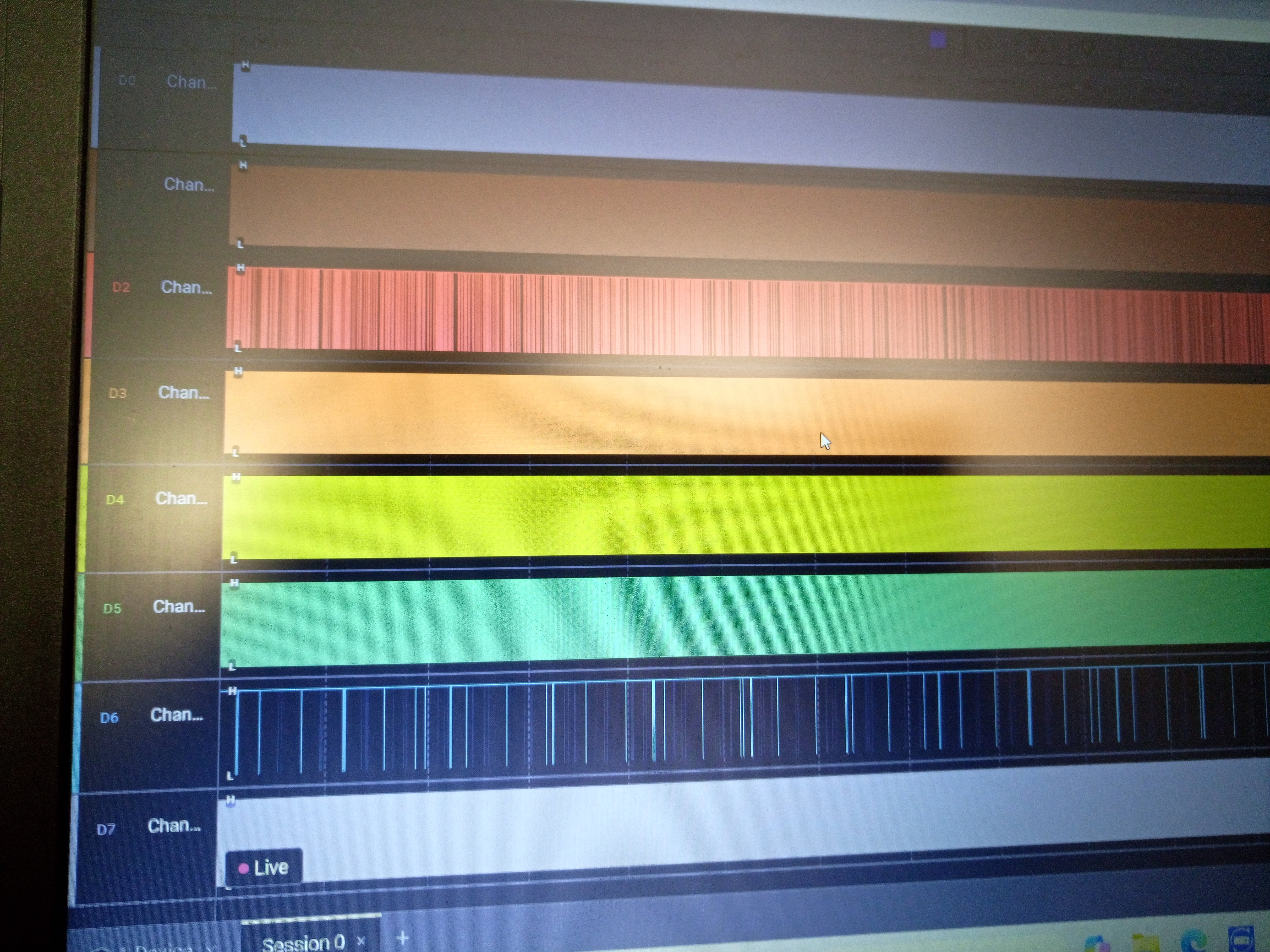

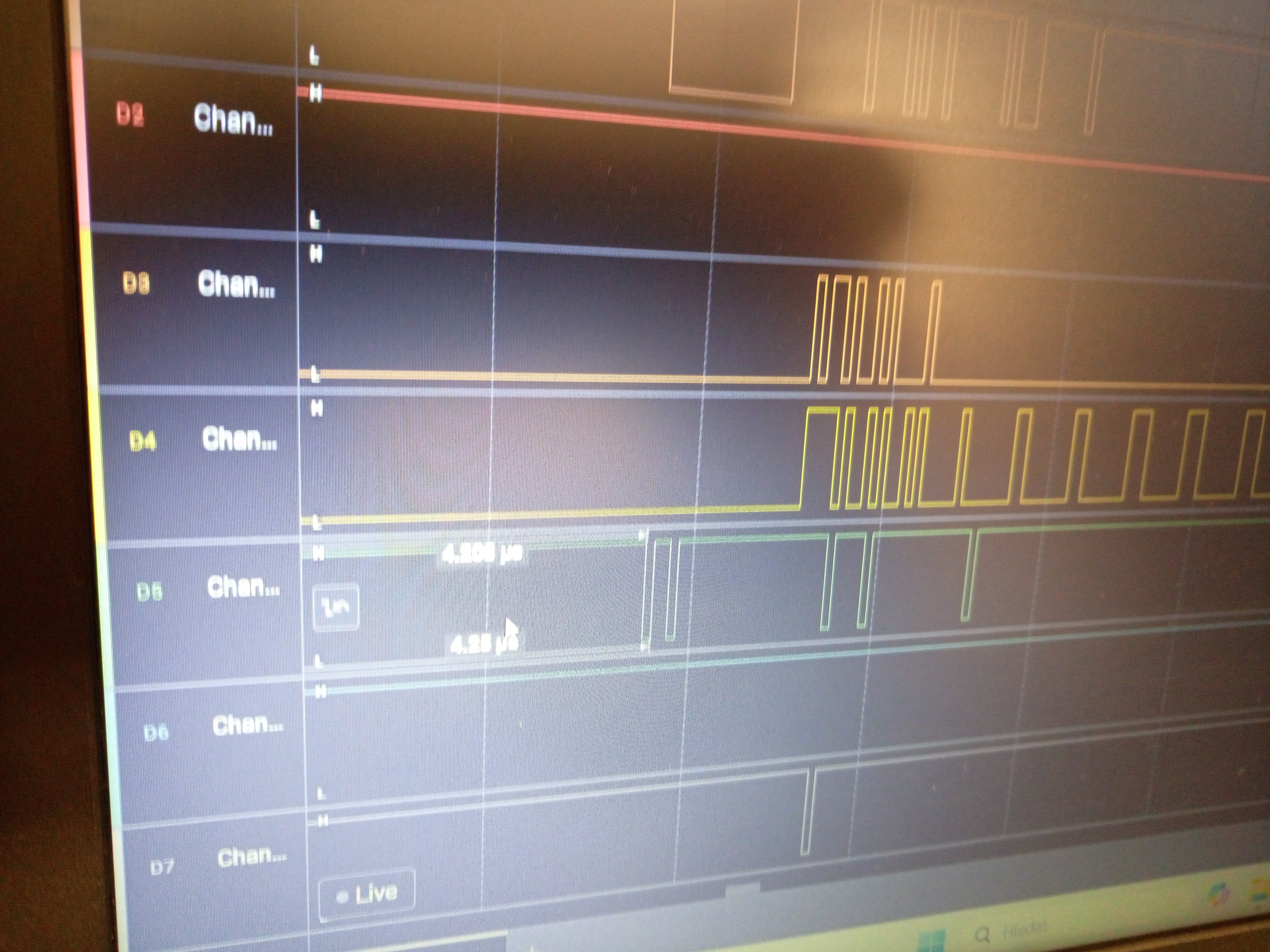

Připojil piny z měniče MUST 5,2kW, PV1800, obrázek desky viz první příspěvek, na zásuvku z RS485/CAN na logický analyzér. Piny od 1-7 = 1-7 a pin 8 je na analyzéru 0.

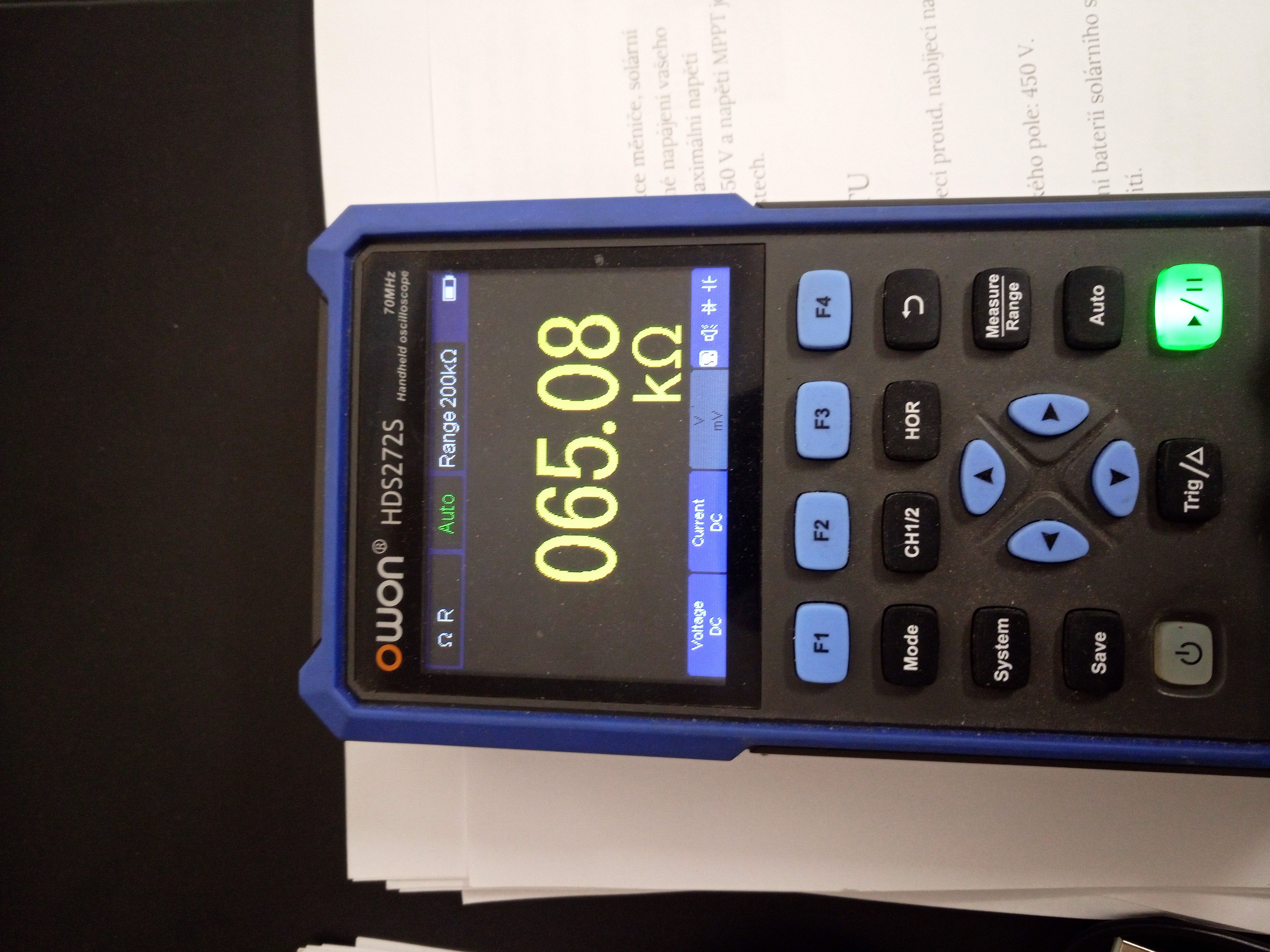

Dále jsem měřil multimetrem odpor který dával při vypnutém měniči viz obrázek.

Saleae Logic má predsa aj dekodéry protokolov ;)

Podruhé v životě jsem ten program otevřel. Včera při testování kvůli pořadí krokosvorek pro popisek a podruhé dnes u měniče. Díky za tip. Někde jsem tu funkci v programu viděl, i tu možnost docela spousty rozšíření. Vypadá to dobře ten analyzér za ty prachy.

Jen technická: CANbus je diferenciální sběrnice. Signály na ní nejsou v TTL/CMOS logice. Takže levný analyzátor, který ke svým vstupům přistupuje jako k digitálním signálům, bude ukazovat pravděpodobně blbosti.
CANbus má v klidovém stavu obě linky CAN-L i CAN-H na úrovni zhruba polovičního napájecího napětí. Tedy u sběrnice s budiči napájenými 5V zhruba na 2.5V.
Tak na nějaké dékodování to chce spíš buď osciloskop, nebo k tomu analyzátoru připojit CANbus transceiver (chip za nějaké malé desetikoruny s 8-mi nohama) a sledovat až jeho výstup.
To máš analyzátor opravdu originál Saleae Logic nebo nějaký čínský klon s kradeným SW od Saleae?
Pokud je to Čína, tak se ani nemusí krást. Existuje k tomu skvělý free komunitní projekt PulseView, který je podle mě výborný.

Mex, dá sa aj bez transceivera - https://support.saleae.com/protocol-ana ... /using-can . A ide to aj na čínskom klone.
