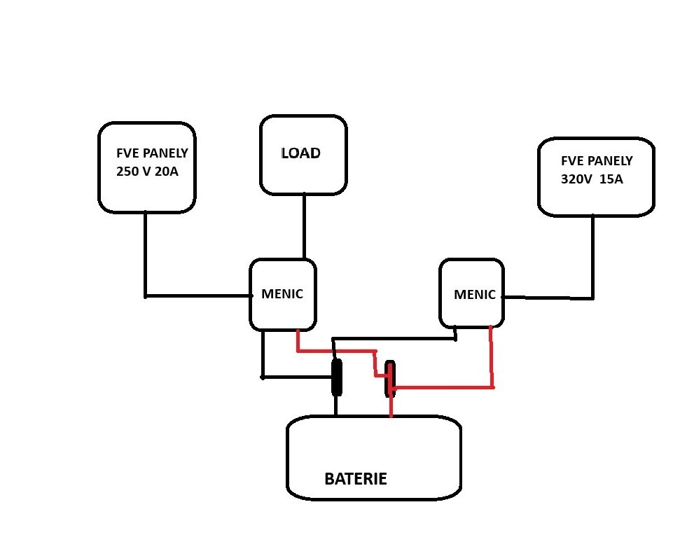

Ahoj,
dovolím se zeptat místních znalců. Mám doma homodomo offgrid FVE složenou ze dvou stringu na střeše svedených do měniče EASUN isolar smh III 4,2 kw. odkaz
Ten je připojen k baterii 24V( články EVE, BMS JK). Výstup do samostatné rozvodny s vlastními zásuvkovými okruhy, čili zcela oddělenou od sítě.
Můj plán je postavit solární přístřešek na dvě auta. A otázka zní. Mohu použít druhý stejný měnič a připojit jej paralelně jen jako nabíječku baterie, bez připojení k zátěži. Jen abych posílil zimní výrobu. Pro pochopení jsem nakreslil jednoduché schema, pro jednoduchost jsem samozřejmě vynechal jištění baterie, panelů...
Nejde mi o rady jak to udělat jinak, ale pouze zda je takové zapojení možné a popřípadě jaké to má uskalí.

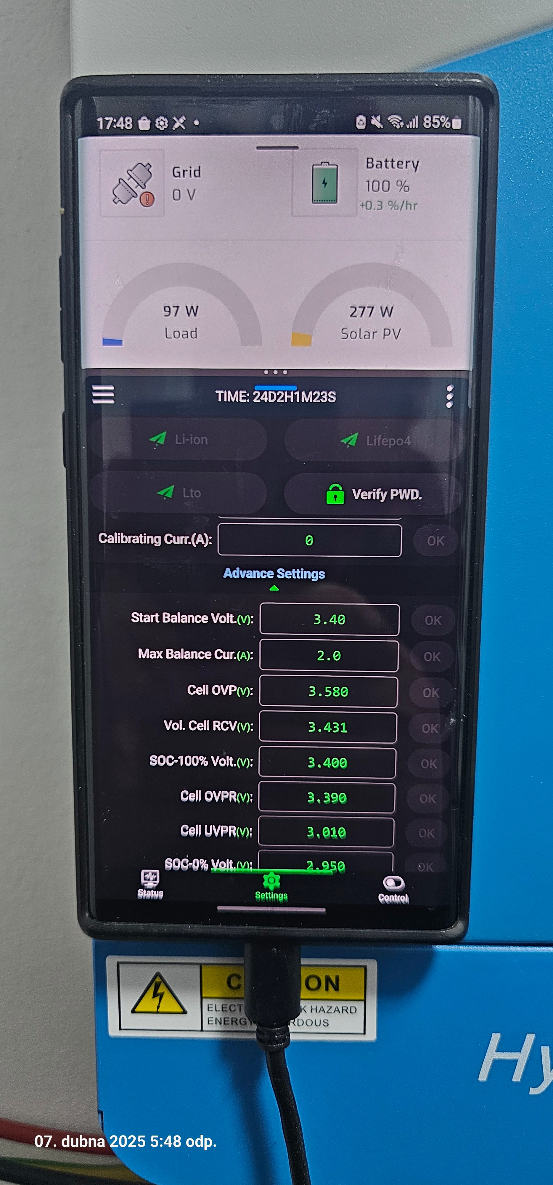

Na obou měničích jsem měl nastavený max nabíjecí proud 50A. Na BMS mám nastaveno ochranu na 150A. Návíc se to ani jednou nestalo v nějakem peaku výkonu panelů....

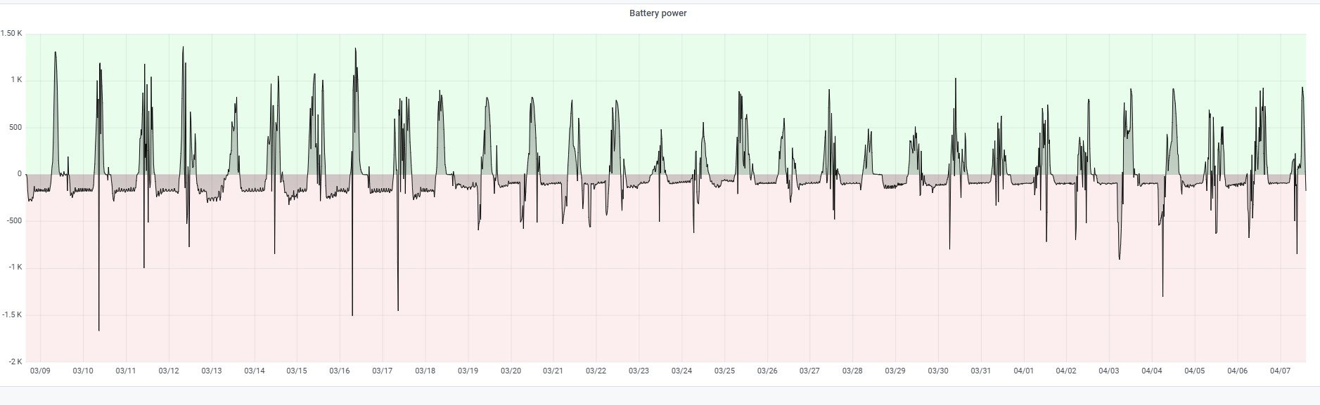

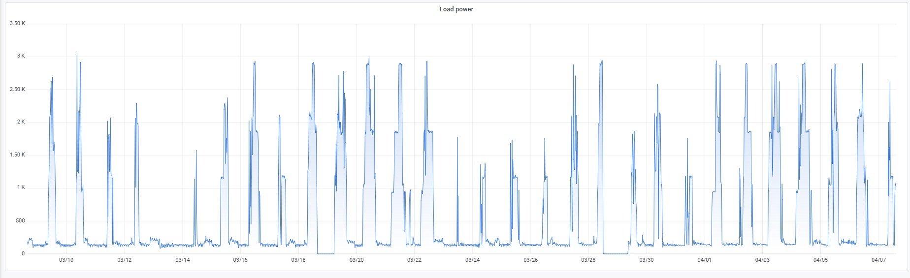

150 A je přesně tolik, kolik jsem v maximu ochoten vybíjet. Je to offgrid s vlastním zásuvkovým okruhem. Můj maximální odběr v celém systému je 3,5KW kontinuálně a takové odběry jsou pouze v případě, že "svítí". Možná si jen nečetl můj dotaz. Protože to, že meruňky je lepší přesazovat na jaře, je jistě lepší než na podzim, ale dá se oboje. Já už nevím, jak to dovysvětlit...nemám jediný problém s baterií, nemám žádné hodnoty blížící se maximu nebo minimu, vše provozuji daleko od jakýchkoliv hranic ( min-max). Prostě a jednoduše druhý měnič se stejným nastavením a připojením viz obrázek v prvním postu po pár hodinách odejde.....
A pro klid tvé duše screen odběrů z baterie za posledních X dní: A zatížení měniče:
