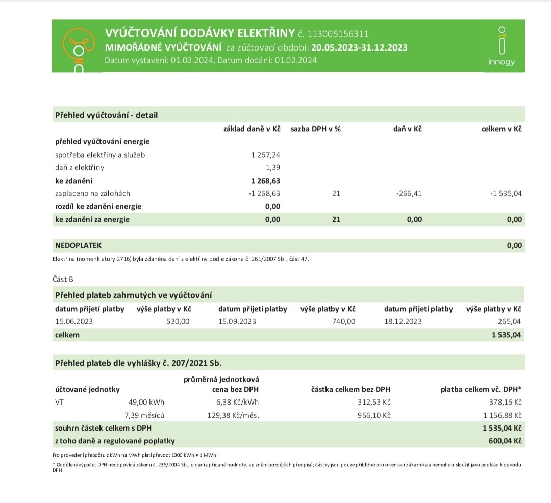

Re: Zahradní chatka bez mikropřetoků (King s dvojitou konverzí)
wacko: jednu zasadnu informaciu si neuviedol:
aky je na tej chatke rocny ucet za elektrinu a ako casto je obyvana
pripada mi to ze chces utratit statisice na usporu par tisic rocne
