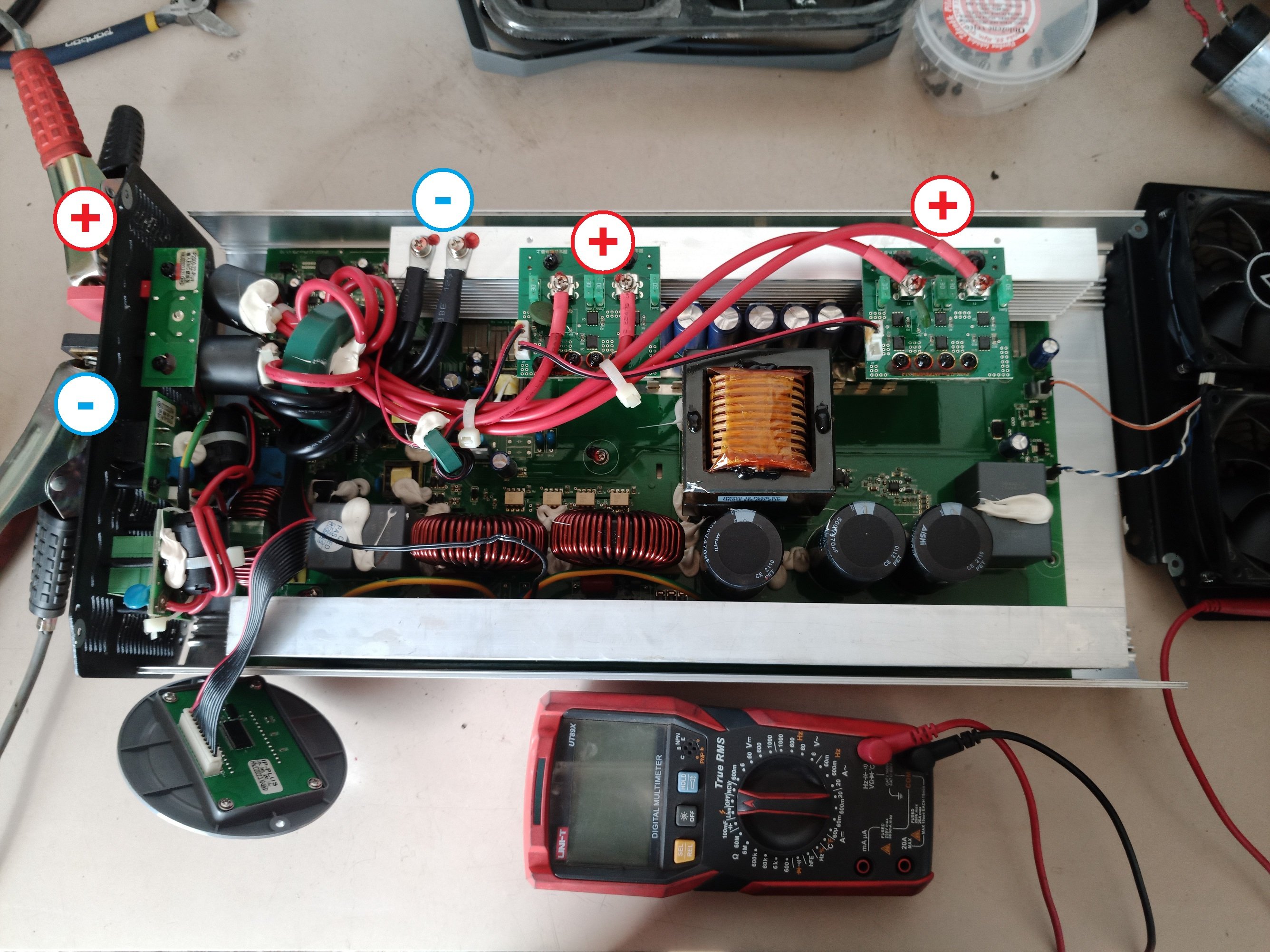

Měnič Epever IPower 5000 přestal po 2,5 letech provozu reagovat po zapnutí, odběr z DC je nulový. Problém může souviset s elektrolytickými kondenzátory nebo výstupním napětím, které hlásí chybu OVA. Alternativou jsou nové měniče Victron Multiplus II 6k5VA, které jsou větší, ale spolehlivější a tišší. Uživatelé doporučují také bazarové SMA nebo kombi klony Axperta jako náhradu za Epever IPower.

Zdravím, měl by někdo chuť a čas zkusit opravit měnič Epever IPower 5000? Popis chyby - po připojení DC napětí a zapnutí spínače do polohy ON je bez reakce, odběr z DC nulový. K poruše došlo včera cca po 2,5 letech provozu. Co tomu předcházelo nevím, ráno odcházím do práce a měnič funguje (ještě jsem na něm ráno vařil a vysával), večer se vracím z práce a nefunguje. Za případné nabídky díky.

Není na odvodu od měniče 230V zkrat? Jako v baráku. V měniči kontinuitu mezi L a N případně i na kostru. Nebo odpojeno +- je možné také změřit a sdělit.

A pojistku uvnitř jsi kontroloval?

DC jsem měřil na označených bodech (+) a (-): DC napájecí napětí tam je. Měřil jsem zkrat na AC OUT (mezi L / N / GND): zkrat mezi nimi není. Jediný pojistky co jsem našel jsou zelený 30A "automotive" přiletovaný na PCB (asi s budiči?) u těch dvou (+) měřících bodů: pojistky jsou v pořádku.

Ještě mě napadlo ty tenké drátky co vedou k těm dvoum destičkám na kterých máš ty pojistky nejsou napájení?
Je na nich nějaké napětí? Zda nevypadlo napájení elektroniky, protože při skratu IGBT by měly shořet ty pojistky a pokud jsou OK......

Pod tím zeleným velkým prstýnkem je schovaný elektrolyt a vypadá to na nějaký výstup napájení za tím hranatým trafem s cákancem bílého kitu. Vypadá nafoukle nebo se mi to zdá? Vidím tam uměrňovač - diody tak jak vypadá mezi plusem a minusem toho eletrolytu napětí.
Vidím tam tak 4 dc/dc napáječe, jeden z nich je asi KO.. Mimo ty stabilizátory napravo pro dva venty, ty bych řekl že nemají vliv na chod krom nefunkčnosti ventilátoru.

Díky všem za přínos a snahu, zítra se na to zkusím podívat (popř.udělám nějaký detailnější fotky), ale v mym případě je to jako učit prase lítat. Takže s mizivou šancí na úspěch.

Chcíplo to a nemá to zkrat. Vypadá to na jeden z napáječů. Může to být mrňavá cívka rezistor nebo elektrolyt. Elektrolyt je jednoduchý, napojí se věc na vstupní napětí (svorky baterie) a měří na elektrolytickém kondenzátoru stabilita DC napětí. Pokud se najde elektrolyt s poletujícím napětí, více se koncetroval problém na určitou část. Vše má nějaké napájení perpetummobile není. Pokud není napětí na logice nic se neukáže ani chyba, a to vypadá že je právě tento případ.

Taky myslím že zkolabovalo napájení elektroniky, prostě skoukni veškeré kondenzátory žádný nesmí být potečený či vyboulený ani trochu.
Taky skoukni káblíky od vypínačů zda jsou vypínače OK a i káblíky k nim....

Díky za typy, co by to mohlo být, ale je mi to k prdu. Rozebrat jsem ho rozebral, multimetrem jsem propípnul vypínač a od přívodu DC na svorky po vnitřní nožové pojistky a tato cesta je dobrá. Na žádném kondenzátoru nevidím nafouknutí, prasknutí, ... Tím ale moje dovednost končí. Vyměním spojku na autě, brzdy, postavím si FVE, ... ale elektronice nerozumím a nemám ani zdroj na zkoušení. Na připojené 270Ah baterie to zkoušet nehodlám.
