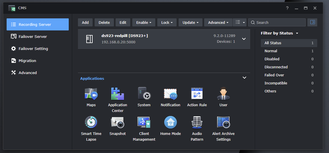

Možno by som odporučil na ten NUC nahodiť Xpenology, ale to je len na dve kamery... Ak by si tam dal hypervisor (proxmox, esxi...), 2x VM s Xpenology a dve licencie by si mal naviac. Ja mám originál Synology a jednu VM s Xpenology a mám 3 kamery, ešte jednu viem pridať...
Robí sa to tak, že v CMS pridáš Xpeno VM ako Recording server a jeho licencie sa pridajú do systému.

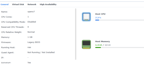

Na Xpeno mám 4k kameru, ale používam iba 1080p rozlíšenie, VM mi beží na Synology DS923+ a hlási využitie CPU asi 7%.

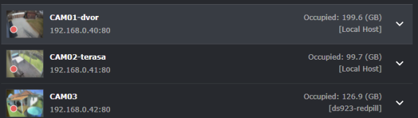

Nastavil som si limit 100 a 200 GB na ukladanie, ale dá sa vybrať aj počet dní, záznam sa prepisuje od najstaršieho, klasika. Okrem ukladania robí aj motion detection vo vybraných zónach.
