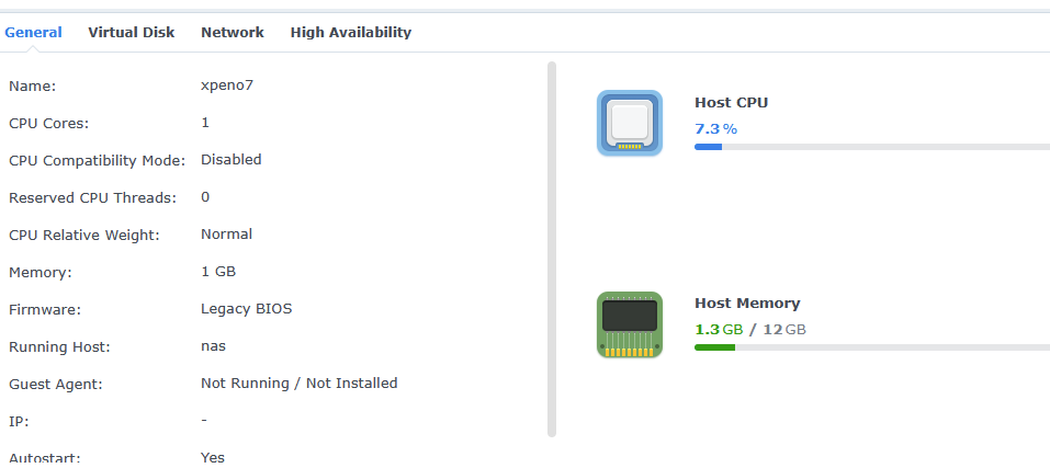

Re: Home Assistant - IP kamery
Na Xpeno mám 4k kameru, ale používam iba 1080p rozlíšenie, VM mi beží na Synology DS923+ a hlási využitie CPU asi 7%.

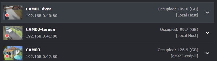

Nastavil som si limit 100 a 200 GB na ukladanie, ale dá sa vybrať aj počet dní, záznam sa prepisuje od najstaršieho, klasika. Okrem ukladania robí aj motion detection vo vybraných zónach.
