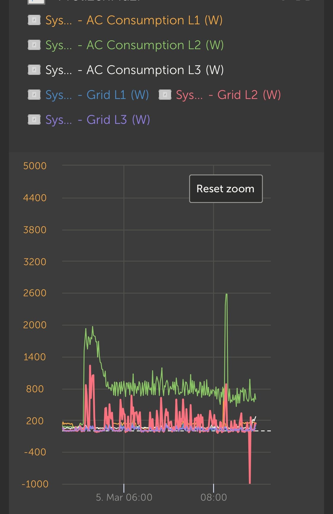

Zdravím, rád bych se zeptal na detail ohledně "zbytečných" nákupů ze sítě.
Mám konfiguraci:
3x MultiPlus-II 48/3000/35-32, Cerbo CX, 3xPylontech baterie
Grid metter: CG EM5XX
V čem vidím problém je to, že baterie (když nesvítí slunce, ale jsou nabité) nedokáží pokrýt spotřebu domu.
Spotřeba je bez špiček a odběr je do 2kW viz obr
V praxi to pak znamená, že cca 10-20% musím dokoupit ze sítě, i když je dostatek baterie.
Pokud svítí slunce, spotřeba se pokryje z Victronu bez problému.
Grid setpoint 0W, ale velice podobně se to chová i když je -50W.
SOC 20%
ESS: Optimized without BatteryLife
Discarge current limit 111A
Je to opravdu standard u Victronu?
Jsem pouze uživatel, rád bych věděl názor od někoho znalého.

Bohužiaľ v ESS je problém dosiahnuť 0W z DS, ale dá sa to vyladiť. Ja mám dososávanie z DS do 0,5kWh/24h. Za posledných 7 dní mám odber z DS 1,9kWh.

Ak je dosť výkonu v meničoch tak jasné, so 6xMP2 bodaj by si aj používal :lol: . ESS je super systém hlavne pre 3kVA menič(e), tam sa bez ESS existuje dosť ťažko. :lol:

3x3kVA s ESS sa dá bez problémov prevádzkovať, len každý deň bude niečo málo prisosávať z DS na vykrytie špičiek. Niekomu to nevadí, ale súhlasím, že 3kVA je málo.
Ja používam ESS 3 roky a nevidím v ňom žiadny problém. Pretoky ani mierny odber mi nevadia, mám len 1x 5kVA a pokrývam s tým celý dom, takže bez ESS mám málo výkonu. Ale som v SR a využívam súčtové meranie :D

osobně provozuji ess a jsem přifázovanej. Měl jsem 3x3kva a letní měsíce jsem měl 0-5kwh měsíčně ze sítě. Nevím kde vězí problém.
S mým výkonem to už ani 1f distributor nepovolí. Takže jsem z optimaliztace 1f udělal optimalizaci na 3f a není problém.
Aktuálně mám teda už 2x3x3kva ale to je z důvodů špičkování na spotu ne kvůli tomu že by to bylo málo.
Nějaký tip nemáte na co se zaměřit?
Bych potřeboval zjistit jaké jsou možnosti a ideálně to řešit s instalační firmou v rámci záruk. Ale jak to tak bývá, co si člově nezjistí to nemá...
Já jsem tak 1-2kWh denně, ale přisosávání se děje v době kdy nesvítí, takže záleží na odběru v noci a spotřebě (klasický dům, tepelné čerpadlo, v noci myčka).

victron123 píše: čtv bře 13, 2025 12:13 am
Díky
Pozri si nastavenie Grid offset v karte ESS v Remote Console. Treba sa skúsiť pohrať s týmto parametrom či sa to zlepší. Ale je dosť možné, že sa to moc nezlepší keďže je to len 3kVA multik.
