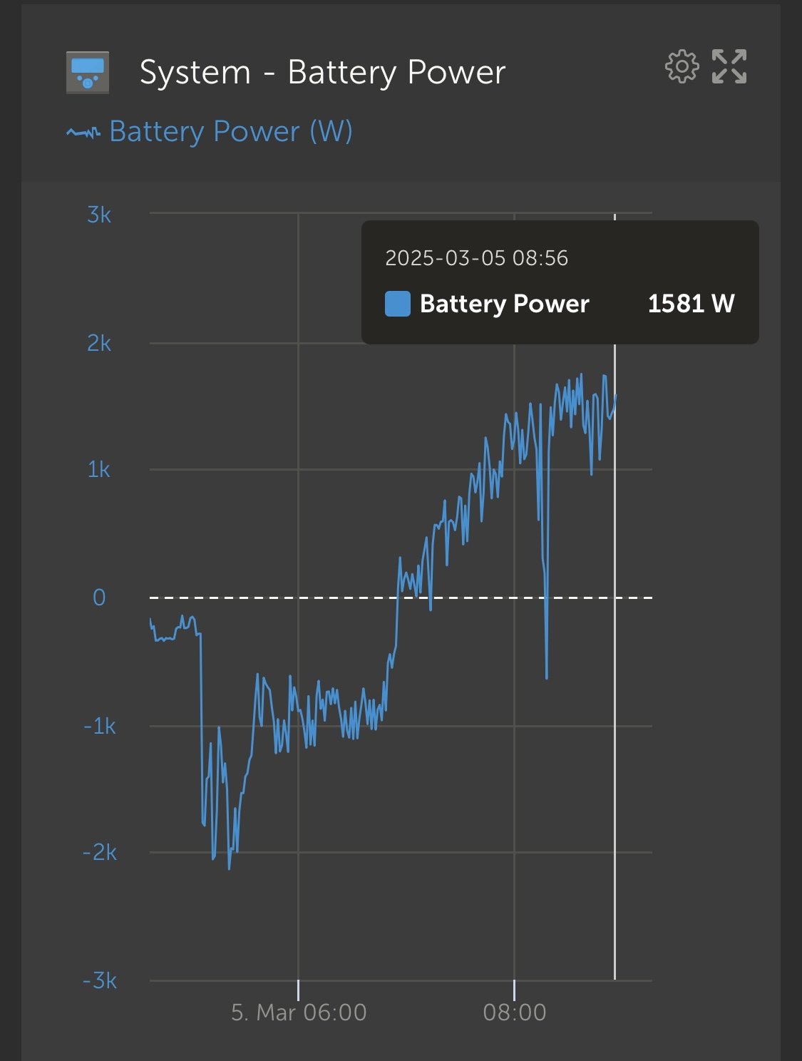

Zdravím, rád bych se zeptal na detail ohledně "zbytečných" nákupů ze sítě.
Mám konfiguraci:
3x MultiPlus-II 48/3000/35-32, Cerbo CX, 3xPylontech baterie
Grid metter: CG EM5XX
V čem vidím problém je to, že baterie (když nesvítí slunce, ale jsou nabité) nedokáží pokrýt spotřebu domu.
Spotřeba je bez špiček a odběr je do 2kW viz obr
V praxi to pak znamená, že cca 10-20% musím dokoupit ze sítě, i když je dostatek baterie.
Pokud svítí slunce, spotřeba se pokryje z Victronu bez problému.
Grid setpoint 0W, ale velice podobně se to chová i když je -50W.
SOC 20%
ESS: Optimized without BatteryLife
Discarge current limit 111A
Je to opravdu standard u Victronu?
Jsem pouze uživatel, rád bych věděl názor od někoho znalého.

Bohužiaľ v ESS je problém dosiahnuť 0W z DS, ale dá sa to vyladiť. Ja mám dososávanie z DS do 0,5kWh/24h. Za posledných 7 dní mám odber z DS 1,9kWh.

Pozri si nastavenie Grid offset v karte ESS v Remote Console. Treba sa skúsiť pohrať s týmto parametrom či sa to zlepší. Ale je dosť možné, že sa to moc nezlepší keďže je to len 3kVA multik.
