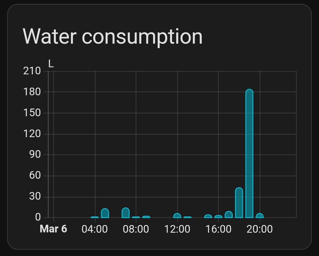

TomHC píše: čtv bře 06, 2025 5:06 pm
Z toho liter zostane na stenách v podobe kondenzu.
Zrovna jsem si na Tebe vzpomněl, moje nejdražší napouští vanu, tak toho kondenzátu na stěnách bude. :yes:

Čo im už zostáva robiť, keď my sa stále hráme s káblikmi...

takto dopustam do bazenu + polievanie zahrady (vsetko zo studne) a nie ze sprcha :)
mas to náročné doma...
