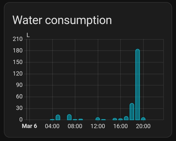

Moja minie na jednu "sprchu" cca 150 litrov... Z toho liter zostane na stenách v podobe kondenzu.

Zrovna jsem si na Tebe vzpomněl, moje nejdražší napouští vanu, tak toho kondenzátu na stěnách bude.

takto dopustam do bazenu + polievanie zahrady (vsetko zo studne) a nie ze sprcha
