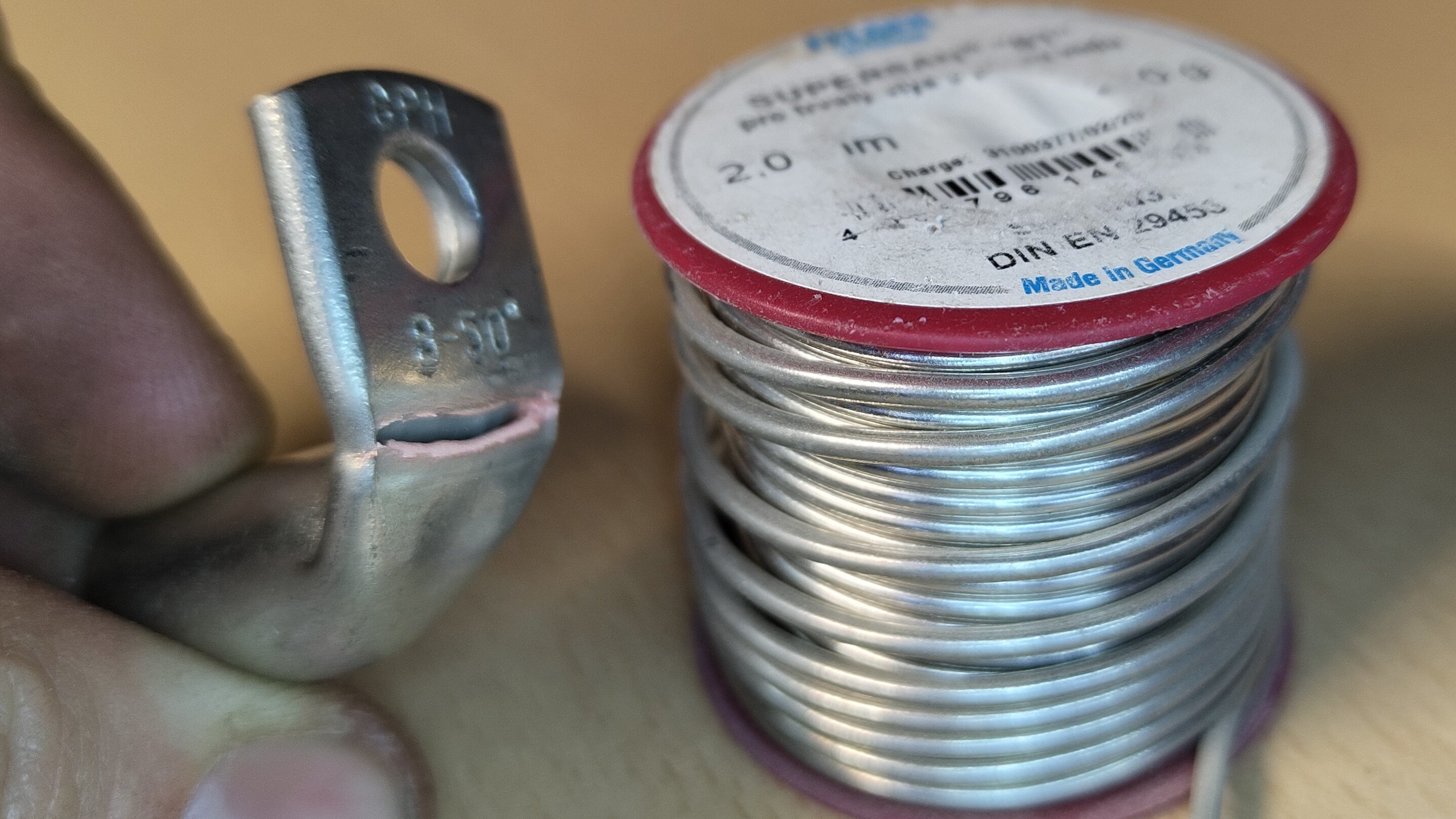

kedze idem robit tri baterie spojene k busbaru a kazda bude mat svoje BMS a nozove poistky, kvoli miestu by som potreboval ohnut kablove oka. Ku kazdemu drziaku nozovych poistiek pojdu 4 takto ohnute ocka... Takze 12 kusov dokopy
Predpokladal som ze vydrzia, ale ratal s tym ze nevydrzia
a tak aj bolo. Teraz otazka, co s tym. Vedla toho mam makku pajku (97% Sn, 3% Cu), ktoru by som rad pouzil na zacelenie rany
je to dobry/zly napad a preco.
Este ma napadlo spravit potom ked tak z medenej rurky vlastne ocka, nieco taketo:

A proč si nekoupíš rovnou ohlá oka?
Třeba https://www.emas.cz/kwn-m10-240-90 nebo https://www.puhy.cz/klauke-43r10-kabelo ... 22237.html ...

uz mam kupenych 28 takychto priamych, presne kolko potrebujem
nevedel som vtedy este ze to budem robit takto, kvoli miestu nakoniec chcem ohnut

Tak pošli dál, než to takhle kurvit ...

Za pokus stojí ak ich chceš silou mocou použiť a ohýbať ich predtým zakaliť. To pozná každý kto používa medené nity. Meď kalením mäkne a potom sa časom vytvrdzuje. Takže skús jedno oko plynovým horákom poriadne nahriať, hodiť do vody a potom ohnúť. Nemalo by sa potom roztrhnúť.

Rozžhavit pocínované oko do ruda mi zrovna nepřipadá moc vhodnéAtman píše: čtv úno 13, 2025 6:34 pmZa pokus stojí ak ich chceš silou mocou použiť a ohýbať ich predtým zakaliť. To pozná každý kto používa medené nity. Meď kalením mäkne a potom sa časom vytvrdzuje. Takže skús jedno oko plynovým horákom poriadne nahriať, hodiť do vody a potom ohnúť. Nemalo by sa potom roztrhnúť.

A nebude lepší si je zrovna někde koupit?
https://www.google.com/search?q=kabelov ... o+90%C2%B0

Dělal jsem to podobně, z měděné trubičky, na vodič 50mm, ale letoval jsem to. Nevypadá to moc hezky, ale ani při 100A se to nehřeje, přechodový odpor je v pohodě. Je to z nouze, nemám to čím lisovat a nechtělo se mi shánět čtyři oka a lisovací kleště. Ale slibuju si, že to příště budu dělat tak jak se má.salwator píše: čtv úno 13, 2025 5:28 pmEste ma napadlo spravit potom ked tak z medenej rurky vlastne ocka...

Asi bych se neměl přiznávat, ale pár (menších) ok jsem v nouzi lisoval hasákem... nic moc :-/
Jinak to kalení by mělo pomoct, když se dělají instalace vody v mědi, tak se to běžně používá.

tak dnes som skusil jedno oko nahriat a po zohriati to pri ohybani neprasklo.
ale teda objednam 90° original predsa len

Ona se měď má nahřát a pak namočit (rychle zchladit), aby změkla. Ale koupit originál zalomené je určitě nejlepší

Ale prd. Je žíhání a kalení. Kalením kov získá tvrdost. Pro kalení se zahřeje a rychle zchladí. Při žíhání med získá houževnatost a změkne. Při žíhání se zahřeje a nechá pomalu chladnout. To jen pro pořádek.

Záleží na kovu, jak se chová při rychlém ochlazení. Ocel ztvrdne a měď změkne. U mědi se to používá třeba u měděných podložek, pokud ji chci použít opakovaně a zajistit aby těsnila (třeba u auta výpustný šroub oleje), tak podložku zahřeju a hodím do vody. https://www.litomysky.cz/mat/cu.htm

No jo, máš pravdu. Tak jsem zase chytřejší
