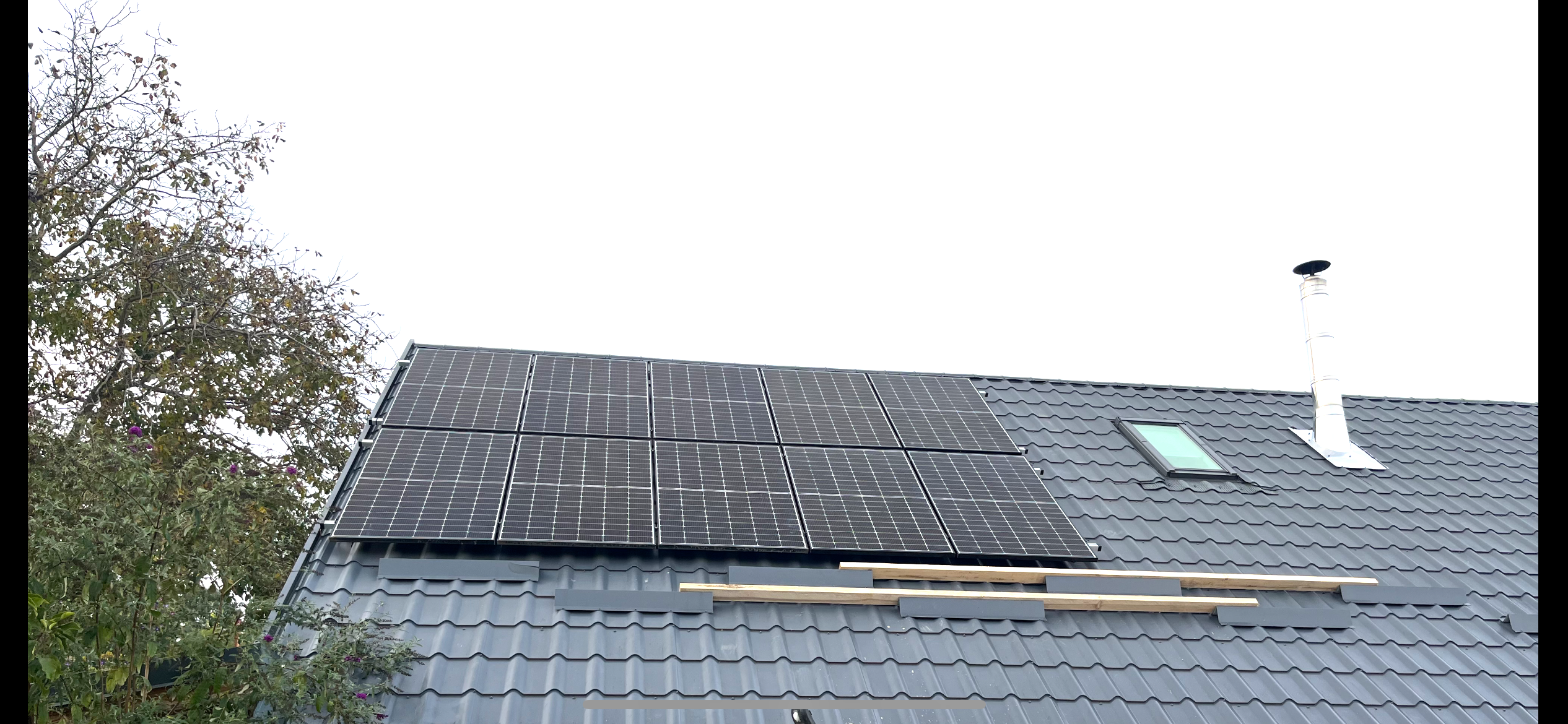

zdravim vsetkych, mam taku otazocku na vas. pravas je to mozno hlupost ale premna dilema na ktoru neviem najst jasnu odpoved. takze k veci, mam fotovolticku elektraren ktora sa sklada s 10ks panelov 385wp (vid priloha) zapojenich seriovo.
planujem rozsirit ich na 12ks ale tym padom by som presiahol napetie ktore zvlada menic.
preto uvazujem ze zmenim zapojenie panelov na 6ks v serii a 2 stringy a pri menici ich spojit do jedneho.
a tu nastava moja otazka , aky bude celkovy vykon? (napetie , prud ??)
hadam som to napisal spravne.

To viem ako sa to vypocita ale povedzme ze dam tych 6 panelov seriovo cize 6 x 41,98 =251,88 V a cca 11A podla tabulky. Vzniknu my 2 rovnake stringy. Pri menici ich spojim dokopy a ten vykon ma zauima. Bude to 251,88 x 2 =503,76 V a 11A alebo 251,88V a 22A ????

Čistě teoreticky. Současný stav máš takový, že do měniče jde 10x 41,89=418,9V a proud z panelů je maximálně 11,02A. Výkon by pak mohl být 4616,3Wp. V okamžiku, kdy připojíš další dva panely a nebudeš moct to mít zapojené, kvůli tomu vysokému napětí na měniči sériově, bude to zapojení 6+6 panelů jediné možné. Pak počítej s napětím 6x 41,89=251,34V a dvojnásobným proudem, tj. 22,04A. Do měniče půjde maximálně 5539,5Wp. Otázkou je, zda je na to ten tvůj měnič výkonově stavěný a zda už to napětí cca 250V, není moc nízké pro funkci MPPT regulace. Pořád se totiž bavíme o optimálních parametrech. Při jasné obloze ti může výkon zůstávat na střeše, protože ho už regulátor nedokáže zpracovat a při zatažené, může být to napětí nízké pro tu MPPT regulaci.
Ještě zvaž, jak ty dva stringy zapojíš. Koukám, z jedné strany komín, z druhé stromy. Možné by bylo lepší mít dva vedle sebe, než nad sebou, kvůli zastínění.

dakujem za odpoved. co sa tyka menicu tak zatial mam cinsky menic easun 6,2kw a podla udavanych parametrov by mal zvladat dane zapojenie.
este co sa tyka tienov tak ziadne nehrozia, jedine v zime kedy cca do 9.00 zavadzia susedova strecha ale to v lete nehrozi. strecha je orientovana na juh.
MPPT ma udavane pracovne napetie od 60vdc. takze behnem dokupit zvysne panele a prerobim zapojenie. este raz dakujem
