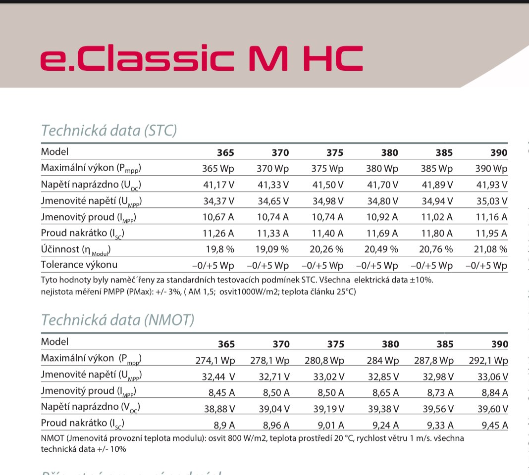

zdravim vsetkych, mam taku otazocku na vas. pravas je to mozno hlupost ale premna dilema na ktoru neviem najst jasnu odpoved. takze k veci, mam fotovolticku elektraren ktora sa sklada s 10ks panelov 385wp (vid priloha) zapojenich seriovo.
planujem rozsirit ich na 12ks ale tym padom by som presiahol napetie ktore zvlada menic.
preto uvazujem ze zmenim zapojenie panelov na 6ks v serii a 2 stringy a pri menici ich spojit do jedneho.
a tu nastava moja otazka , aky bude celkovy vykon? (napetie , prud ??)
hadam som to napisal spravne.

To viem ako sa to vypocita ale povedzme ze dam tych 6 panelov seriovo cize 6 x 41,98 =251,88 V a cca 11A podla tabulky. Vzniknu my 2 rovnake stringy. Pri menici ich spojim dokopy a ten vykon ma zauima. Bude to 251,88 x 2 =503,76 V a 11A alebo 251,88V a 22A ????

Ty budeš mít 251,88V a nějaký I. I to napětí bude sporadické, pokud beteš Umax, tak ano 251,88V, ale proud bude takový, jaký budeš sosat až do max A co dá panel.

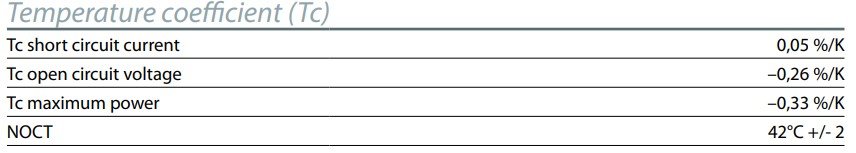

Pak se ještě dozvíš, že tabulkové napětí naprázdno se uvádí pro +25°C a s klesající teplotou panelu stoupá. Takže při -10 nebude 42V, ale přes 50V.

Čistě teoreticky. Současný stav máš takový, že do měniče jde 10x 41,89=418,9V a proud z panelů je maximálně 11,02A. Výkon by pak mohl být 4616,3Wp. V okamžiku, kdy připojíš další dva panely a nebudeš moct to mít zapojené, kvůli tomu vysokému napětí na měniči sériově, bude to zapojení 6+6 panelů jediné možné. Pak počítej s napětím 6x 41,89=251,34V a dvojnásobným proudem, tj. 22,04A. Do měniče půjde maximálně 5539,5Wp. Otázkou je, zda je na to ten tvůj měnič výkonově stavěný a zda už to napětí cca 250V, není moc nízké pro funkci MPPT regulace. Pořád se totiž bavíme o optimálních parametrech. Při jasné obloze ti může výkon zůstávat na střeše, protože ho už regulátor nedokáže zpracovat a při zatažené, může být to napětí nízké pro tu MPPT regulaci.

Stále se bavíme o napětí naprázdno, napětí MPPT je kolem 35V/25°C, takže pro 6 panelů jen lehce přes 200V, když se panel na sluníčku zahřeje, tak napětí ještě klesne.
