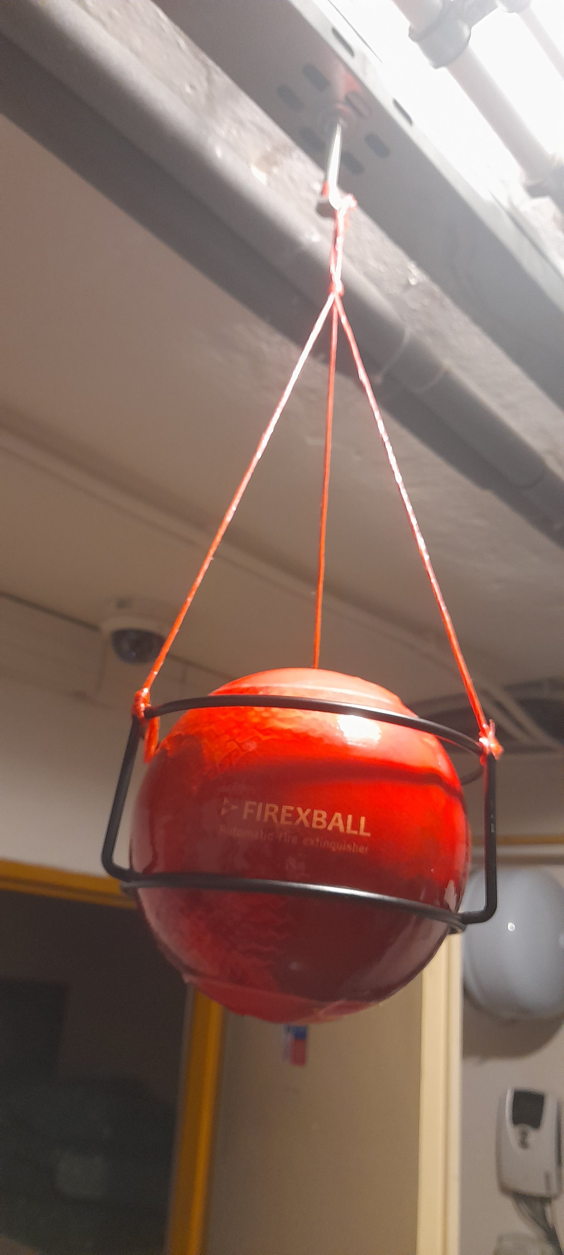

Zdravím všechny,
jaké máte zkušenosti s automatickým hasícím přístrojem ve tvaru koule?
Funguje to?
Funguje to?

Těžko říct, doufám, že se to nikdy nedozvím.

Jenom co jsem četl, tak podobně jako práškový přístroj zamezuje přístupu vzduchu, ale nechladí. Tj. není příliš účinný na baterky. Ovšem na baterky je účinné máloco, já mám CO2 a gelový hasičák + protipožární dveře, ale moc tomu nevěřím a doufám, že to hlavně nezahoří/nezačne plynovat.

Teď jsem v nějakém videu na YT viděl, že měl chlap nějaké pytlíky s hasivem přímo na baterkách. Ale nevím co to bylo.

je v tom prášok, dosť blbo sa to upratuje keď to strelí v serverovni

Nejen to, on je asi hygroskopický, takže po eventuálním zaúčinkování budou na odpis všechny jističe, stykače a podobně.

Tam nemá prášok čo hľadať, tam patrí halonový/halotronový hasiaci prístroj.romanf píše: úte led 28, 2025 5:43 pmje v tom prášok, dosť blbo sa to upratuje keď to strelí v serverovni

TomHC: to už nechám na exkolegov nech si to riešia, ale fotky čo som videl boli pekné
Inak tú guľu v kontajneri odpálila kombinácia pokazenej klimatizácie , poludňajšieho slnka a pár kW bežiacich switchov z toho čo som počul

Ne.pave69 píše: úte led 28, 2025 5:36 pmJenom co jsem četl, tak podobně jako práškový přístroj zamezuje přístupu vzduchu, ale nechladí.
Teplem se rozkládá a chemicky reaguje s plyny požáru, takže nemá co hořet. Jde asi o osm různých chemických reakcí.
Pokud vývoj hořlavých plynů není zastaven a pokud bude zdroj tepla pro jejich vznícení nebo jiskra, požár později může pokračovat.
I když koule nechladí, sám mám dvě v strojovně s baterkama (nemusí zahořet vždy jen akumulátory) a po jedné nad oběma DC kombinerboxmi.

prášek se spíš připeče na horký povrchy, a uklidit se to skutečně nedá. Zajímavá alternativa k tomuto je CO2 v plstové trubce nad místem možnýho požáru - trubka se protaví a CO2 to inertizuje, případně ochladí, a není potom potřeba nic uklízet. Podobně fungují sprinklery s voskovým ovládáním ventilů. Vosk se rozpustí a pružinka otevře ventil na sprinkleru.

podla dakych info co som cital, tak vacsinu aktivuje teplota 110°C po dobu 5-10sec posobiaca priamo na gulu, len neviem dohladat tu info a vyrobcu kde to bolo...romanf píše: úte led 28, 2025 7:45 pmTomHC: to už nechám na exkolegov nech si to riešia, ale fotky čo som videl boli pekné
alebo to je cele inac a pomocou napajania to reaguje aj na plyny atd?

zistím, zajtra zavolám tomu exkolegovi či poskytne bližšie podrobnosti ako to celé bolo

To je napsané přímo na té gule ...

takže zo strohej odpovede som sa dozvedel , že príčinou bola kombinácia poludňajšieho slnka ktoré pieklo na kontajner, výpadku prúdu ktorý nahodil generátor, neexistujúca izolácia medzi časťou kde vrčí generátor a dátovou časťou a výpadok klimatizácie. Guľa bola tesne pri plechovej prepážke oddeľujúcej generátor a pri dosiahnutí správnej teploty to tam popráškovala. Hádam to odvtedy prerobili

takze mi vychadza, ze generator, slnko a polovodice to prehriali na aktivacnu teplotu, kedze klima to v danej chvili nechladila...

Jen takový dotaz. Když sem koukal z jakou energii to vybuchne, tak určitě jako hasící efekt bude i ta tlaková vlna z výbuchu toho prášku. Musí to udělat taky docela paseku, počítá s tím někdo?

Asi dost záleží na správném umístění té koule. Měla by být nad rizikovým zařízením, přesný návod jejího umístění přibalen nebyl. Návod je dost strohý.
Např. baterie Lifepo, myslím že samy o sobě nehoří, aspoň se tak tvrdí, ale může vzniknout požár kabeláže u baterií,
nebo měniče, většina měničů je zapouzdřena v kovovém šasí, může v případě požádu uvnitř měniče se dostat plamen ven? Jedině skrz plastové ventilátory, případně displejem...

No právě, sem koukal jak se dávají do těch držáků železných. Když se to teda inicializuje tak by to mělo hasit primárně směrem dolu. ale ten roztrh atd.. no snad nebudeme nikdo z nás skušenost.. :-O

Je to asi cenově nejpřijatelnější prevence, ale aby byla účinná, musí být na správném místě, s největším rizikem

Prevence čeho? Úniku plynů z LiFePo4 článků, což je to hlavní identifikované riziko, těžko. Tam je lepší řešit nějaké odvětrání do venkovního prostoru.
