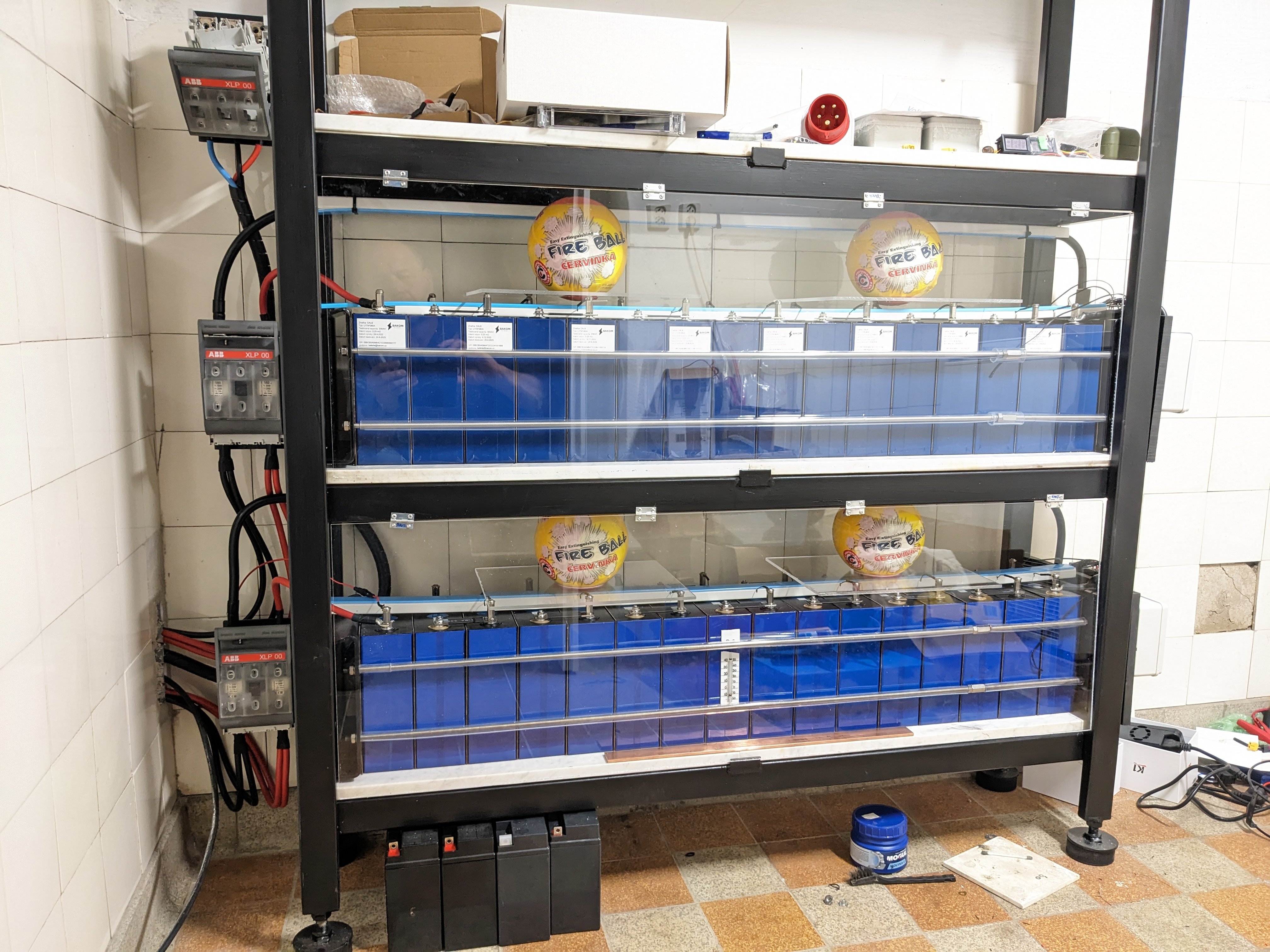

jaké máte zkušenosti s automatickým hasícím přístrojem ve tvaru koule?
Funguje to?
Funguje to?

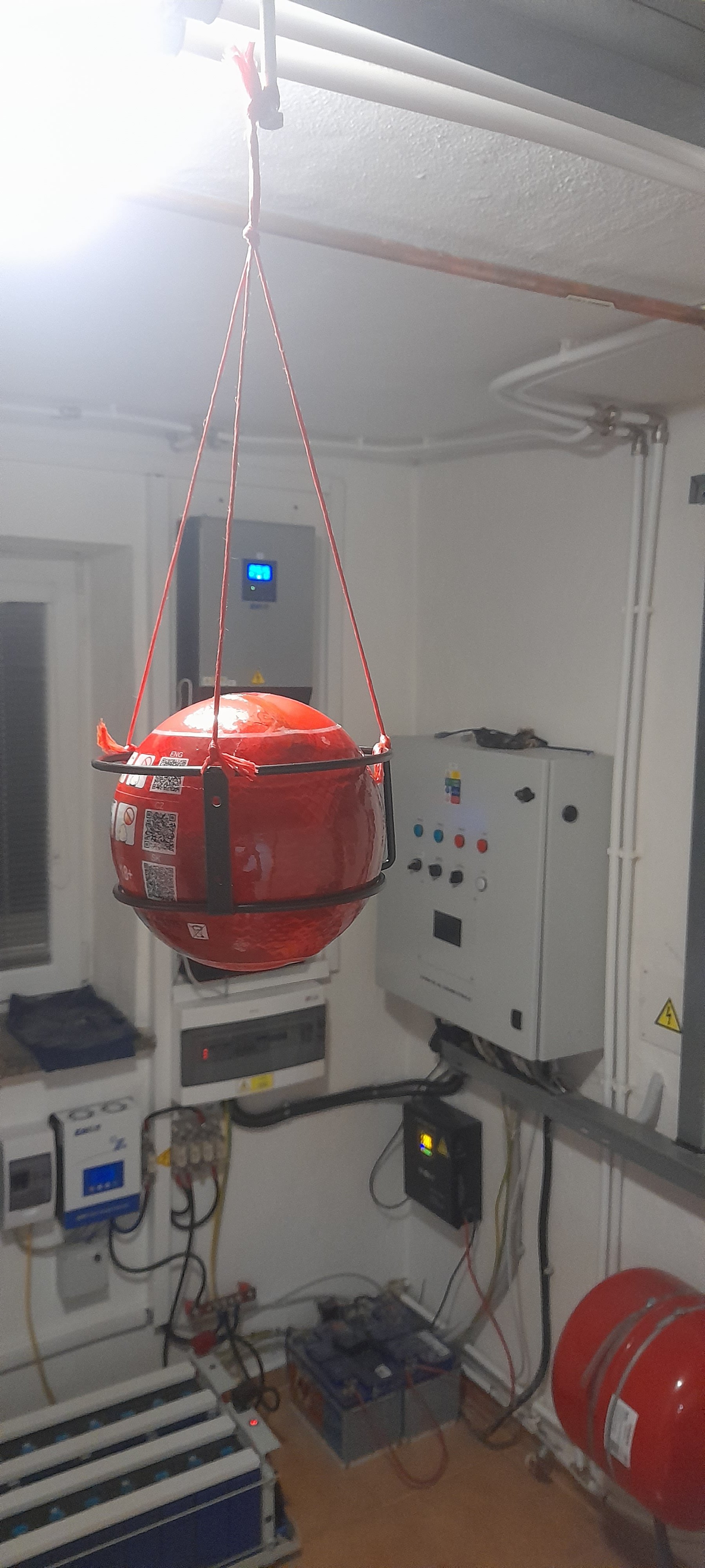

I když koule nechladí, sám mám dvě v strojovně s baterkama (nemusí zahořet vždy jen akumulátory) a po jedné nad oběma DC kombinerboxmi.

Asi dost záleží na správném umístění té koule. Měla by být nad rizikovým zařízením, přesný návod jejího umístění přibalen nebyl. Návod je dost strohý.
Např. baterie Lifepo, myslím že samy o sobě nehoří, aspoň se tak tvrdí, ale může vzniknout požár kabeláže u baterií,
nebo měniče, většina měničů je zapouzdřena v kovovém šasí, může v případě požádu uvnitř měniče se dostat plamen ven? Jedině skrz plastové ventilátory, případně displejem...

No právě, sem koukal jak se dávají do těch držáků železných. Když se to teda inicializuje tak by to mělo hasit primárně směrem dolu. ale ten roztrh atd.. no snad nebudeme nikdo z nás skušenost.. :-O

Je to asi cenově nejpřijatelnější prevence, ale aby byla účinná, musí být na správném místě, s největším rizikem

Prevence čeho? Úniku plynů z LiFePo4 článků, což je to hlavní identifikované riziko, těžko. Tam je lepší řešit nějaké odvětrání do venkovního prostoru.
