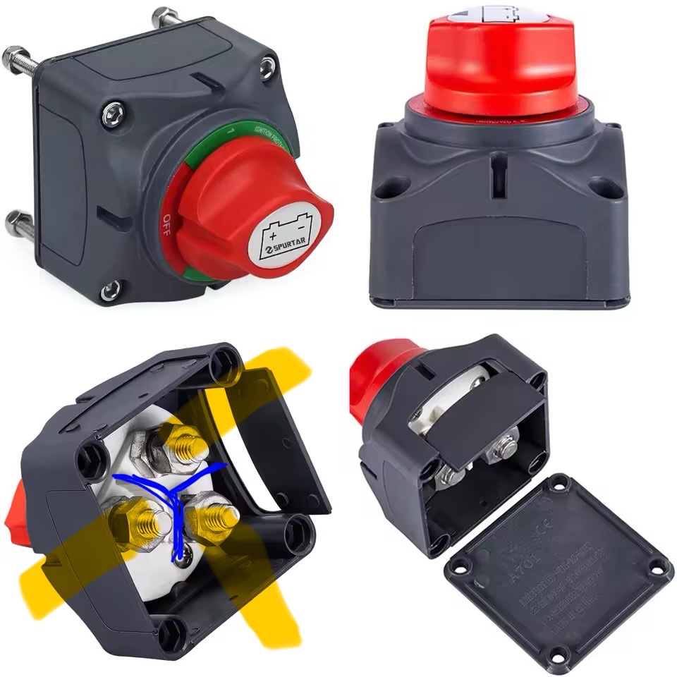

Ja mam sice len dvojpolohovy Ale teda nevidim v tom problem preco by si ho nemohol pouzit.Dal by som si akurat pozor na to aby neboli tie kablove oka moc blizko seba v tej trojpolohovej verzii.Mozno nejaky plast alebo podobne medzi tie oka by pomohol... Zlte ciary smer kablov, modra ciara izolacia medzi okami

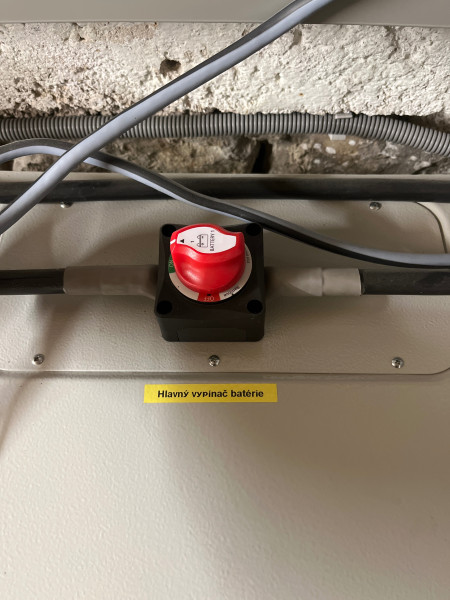

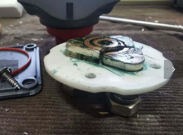

Ja mam dvojpolohovy bateriovy odpojovac GETI GF-S01 medzi invertorom PowMr 3KVA/2400W a bateriou Cloudenergy 24V 150Ah LiFePO4.
A ked za slnecneho pocasia zapnem na to aut. pracku (na 60 stupnov), tak jedna svorka toho odpajaca sa pocas prania vyznamne zohreje - odpojovac je pocas prania stale zapnuty.
Teplotu som meral termokamerou a ked si matne spomynam, bolo to cca do 70 stupnov. Prud som vtedy nemeral, nemal som DC merak na viac, ako 20 A.
Oteplenie bolo najma na jednej svorke, na tej druhej bolo oteplenie nizsie, len asi prenosom tepla. V sufliku mam este jeden takyto odpojovac, len som nestihal ich vymenit, ze ci sa nejedna len o vadny kus. Teraz mam zostavu prepnutu na zimnu prevadzku, t.j. na ohrev bojleru a izieb doma cez ECO Solar Boost MPPT-3000, bez baterky.
Ked sa dostanem domov, mozem tu dat fotku z termokamery ... ked bude zaujem.
