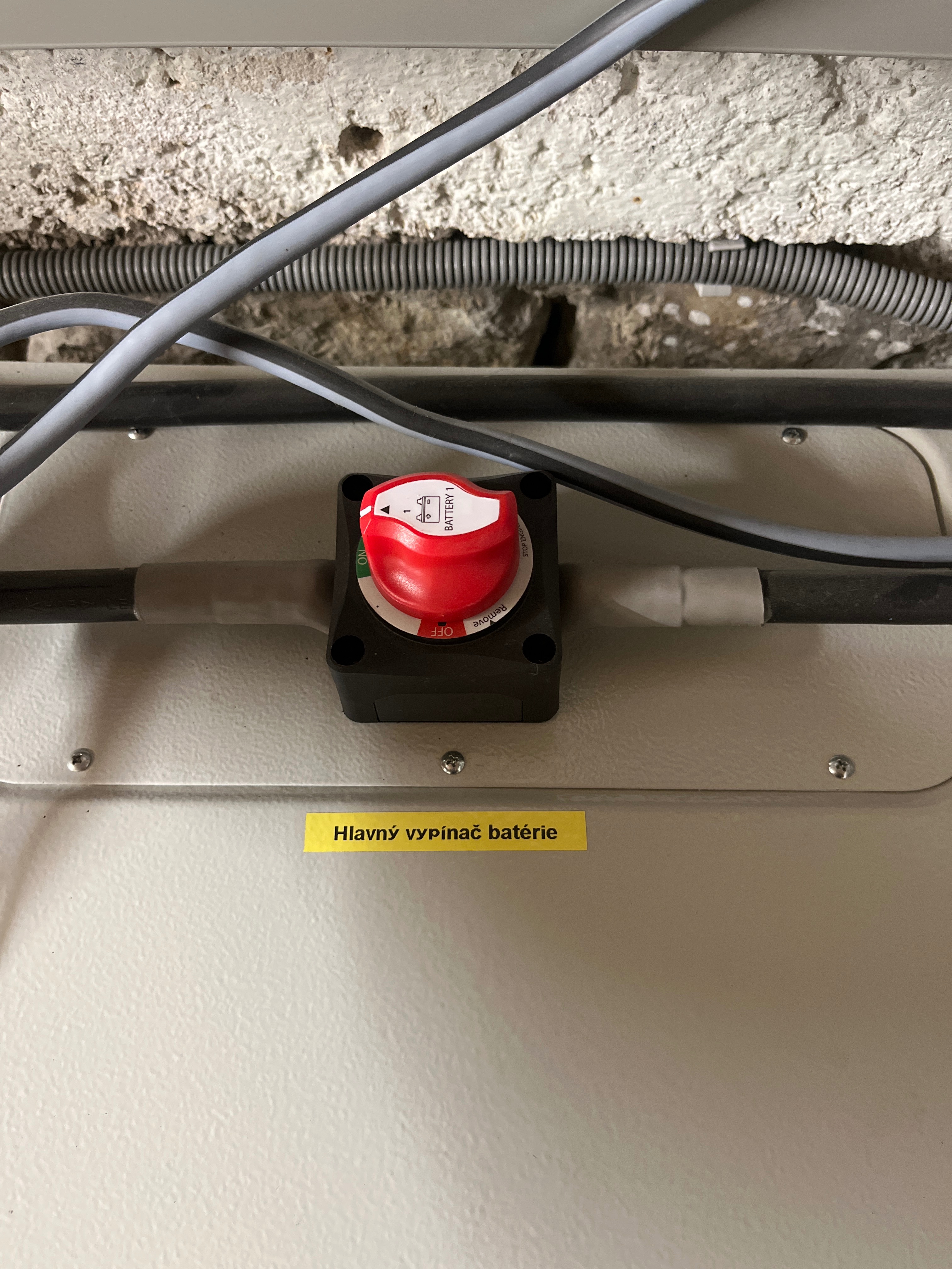

Ja mam sice len dvojpolohovy
Ale teda nevidim v tom problem preco by si ho nemohol pouzit.Dal by som si akurat pozor na to aby neboli tie kablove oka moc blizko seba v tej trojpolohovej verzii.Mozno nejaky plast alebo podobne medzi tie oka by pomohol...
Zlte ciary smer kablov, modra ciara izolacia medzi okami
a stále v štádiu budovania :repair: (rozširovania)

Neviem...klamal by som...ked svieti tak tadial tecie vacsinou okolo 67A...a teraz ked pridam panely tak to bude daleko cez 100A.
Skusal som par minut tahat 170A z baterky aby som zistil ako sa chovaju menice v zatazi a teda nespozoroval som ze by sa to nejak extra hrialo...
Ten moj je stavany na 275A
